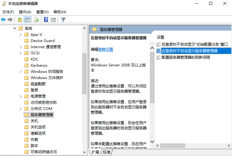

  2. 在导航树中,选择“计算机配置 > 管理模板 > 系统 > 服务器管理器”。如图1所示。
    图1 在登录时不显示“管理您的服务器”页
  1. 在右边窗格中,双击“在登录时不自动显示服务器管理器”。
    弹出“在登录时不自动显示服务器管理器”对话框。
  2. 选择“已启用”。
  3. 单击“确定”。

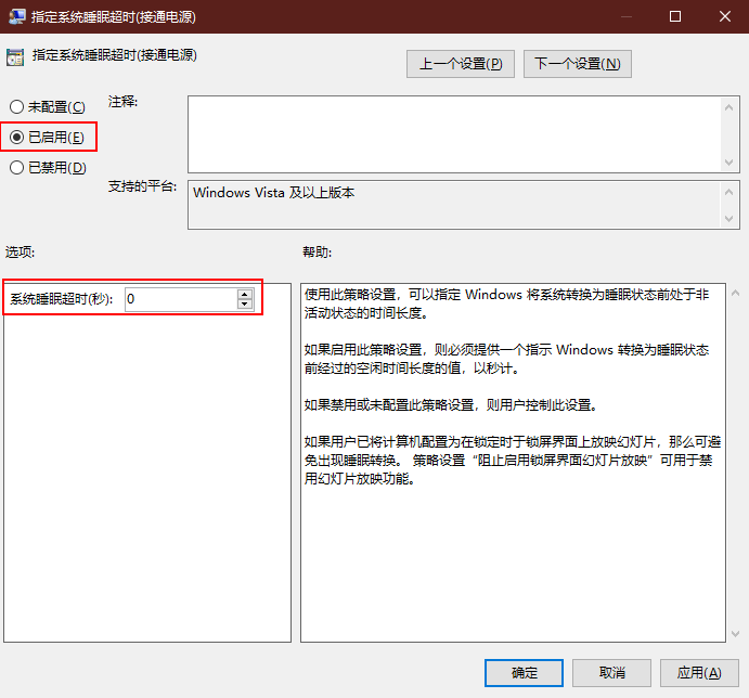

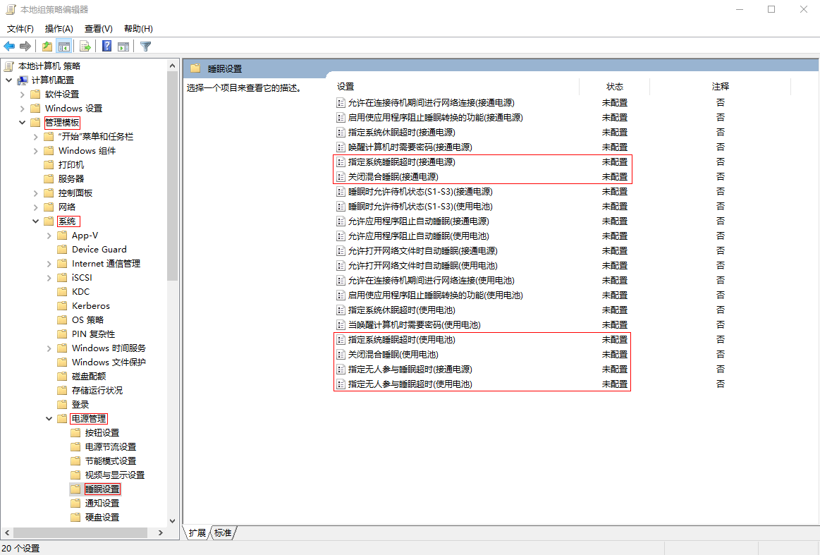

  1. 在导航树中依次选择“计算机配置 > 管理模板 > 系统 > 电源管理 > 睡眠设置”依次启用“指定系统睡眠超时(接通电源)”、“关闭混合睡眠(接通电源)”、“指定系统系统睡眠超时(使用电池)”、“关闭混合睡眠(使用电池)”、“指定无人参与睡眠超时(接通电源)”、“指定无人参与睡眠超时(使用电池)”,如图2所示
    图2 睡眠设置
  2. 在睡眠设置右侧双击“指定系统睡眠超时(接通电源)”,弹出“指定系统睡眠超时(接通电源)”对话框,选择“已启用”,“系统睡眠超时(秒)”设置为“0”。
    图3 指定系统睡眠超时(接通电源)
  3. 单击“确定”。

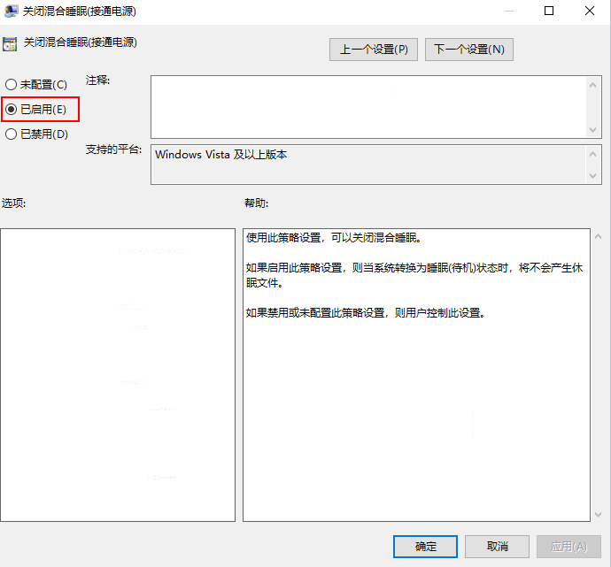

  4. 在睡眠设置右侧双击“关闭混合睡眠(接通电源)”,弹出“关闭混合睡眠(接通电源)”对话框,选择“已启用”。
    图4 关闭混合睡眠(接通电源)
  1. 单击“确定”。

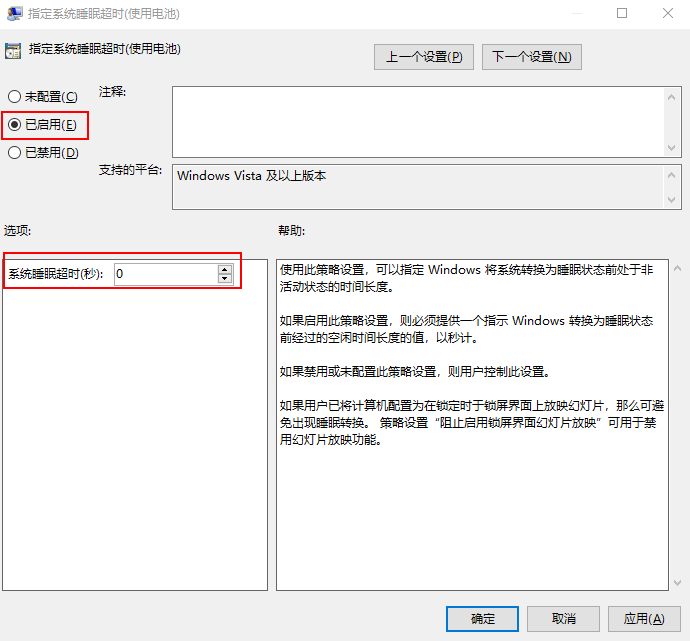

  2. 在睡眠设置右侧双击“指定系统睡眠超时(使用电池)”,弹出“指定系统睡眠超时(使用电池)”对话框,选择“已启用”,“系统睡眠超时(秒)”设置为“0”。
    图5 指定系统睡眠超时(使用电池)

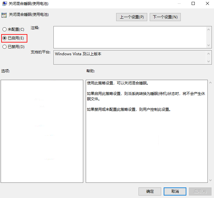

  4. 在睡眠设置右侧双击“关闭混合睡眠(使用电池)”,弹出“关闭混合睡眠(使用电池)”对话框,选择“已启用”。
    图6 关闭混合睡眠(使用电池)
  5. 单击“确定”。

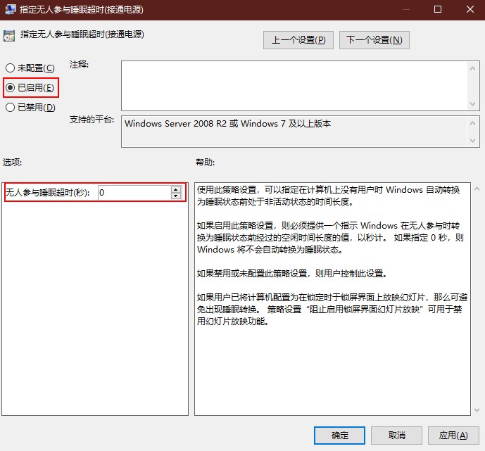

  6. 在睡眠设置右侧双击“指定无人参与睡眠超时(接通电源)”,弹出“指定无人参与睡眠超时(接通电源)”对话框,选择“已启用”,“无人参与睡眠超时(秒)”设置为“0”。
    图7 指定无人参与睡眠超时(接通电源)
  7. 单击“确定”。

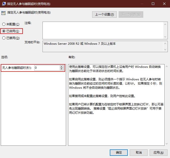

  8. 在睡眠设置右侧双击“指定无人参与睡眠超时(使用电池)”,弹出“指定无人参与睡眠超时(使用电池)”对话框,选择“已启用”,“无人参与睡眠超时(秒)”设置为“0”。
    图8 指定无人参与睡眠超时(使用电池)
  9. 单击“确定”。

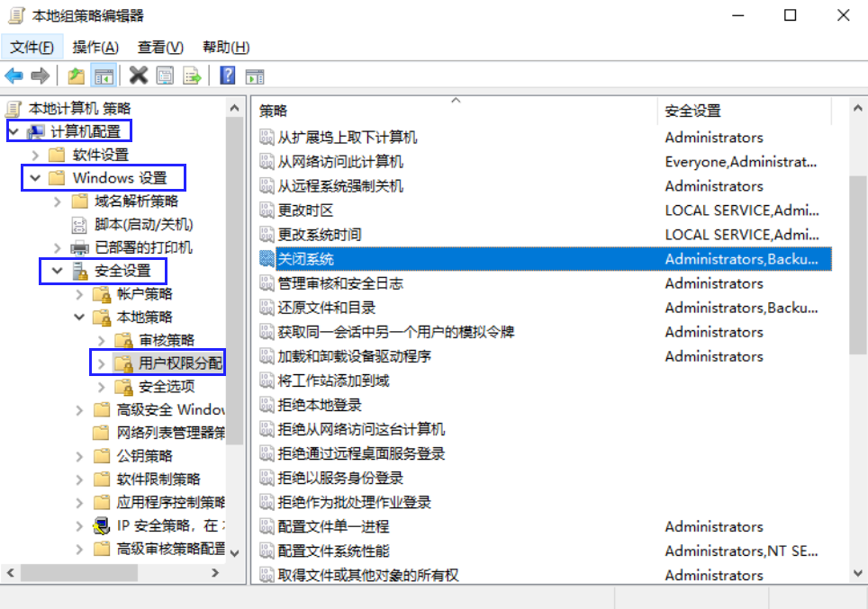

  1. 在本地组策略编辑器导航树中,选择“计算机配置 > Windows 设置 > 安全设置 > 本地策略 > 用户权限分配”,如图9所示。
    图9 用户权限分配
  2. 在右边窗格中,双击“关闭系统”。

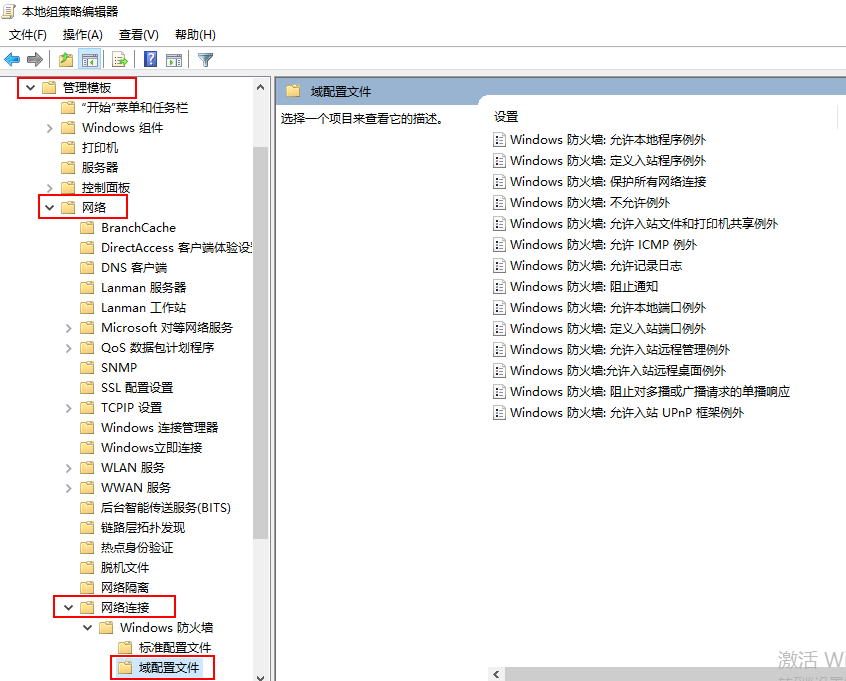

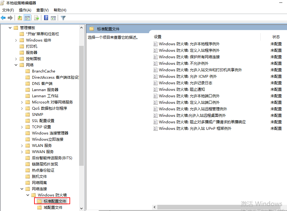

  1. 在本地组策略编辑器导航树中,选择“计算机配置 > 管理模板 > 网络 > 网络连接 > Windows 防火墙 > 域配置文件”。
    进入域配置文件列表页面,如图10所示。
    图10 域配置文件列表
  2. 在右边窗格中,双击“Windows 防火墙:保护所有网络连接”。
    弹出“Windows 防火墙:保护所有网络连接”对话框。
  3. 勾选“已禁用”。
  4. 单击“确定”。

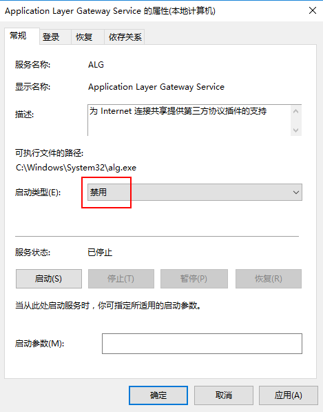

  12. 在弹出的“服务”窗口右侧,双击“Application Layer Gateway Service”。
    进入“Application Layer Gateway Service 的属性”页面。
  13. 在“常规”页签,将“启动类型”设置为“禁用”,如图12所示。
    图12 设置启动类型
  14. 单击“确定”。

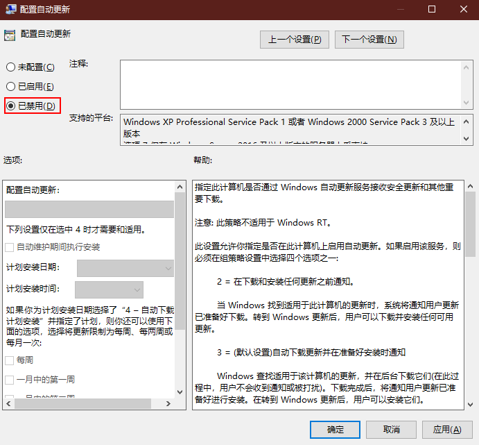

  3. 在“本地组策略编辑器”窗口依次单击“计算机配置 > 管理模板 > Windows组件 > Windows更新”,双击“配置自动更新”,弹出配置自动更新窗口。
  4. 在配置自动更新窗口中,选择“已禁用”,单击“确定”,如图13所示。
    图13 配置自动更新

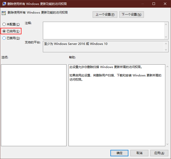

  5. 在“本地组策略编辑器”窗口依次单击“计算机配置 > 管理模板 > Windows组件 > Windows更新”,双击“删除使用所有Windows更新功能的访问权限”,弹出删除使用所有Windows更新功能的访问权限窗口。
  6. 在删除使用所有Windows更新功能的访问权限窗口中,选择“已启用”,单击“确定”,如图14所示。
    图14 配置删除使用所有Windows更新功能的访问权限

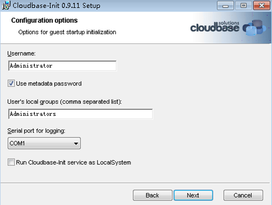

  1. 进入软件包存储路径“C:\software”,打开Cloudbase-Init工具安装包按照提示进行安装。
  2. 在“Configuration options”界面,按照图15所示进行配置。
    图15 Configuration options
    图片中的版本号仅供参考,请以实际情况为准。

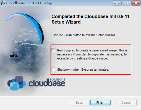

  3. 配置完成后,取消勾选如图16所示选项。
    图16 Finish
  4. 单击“Finish”,完成安装。

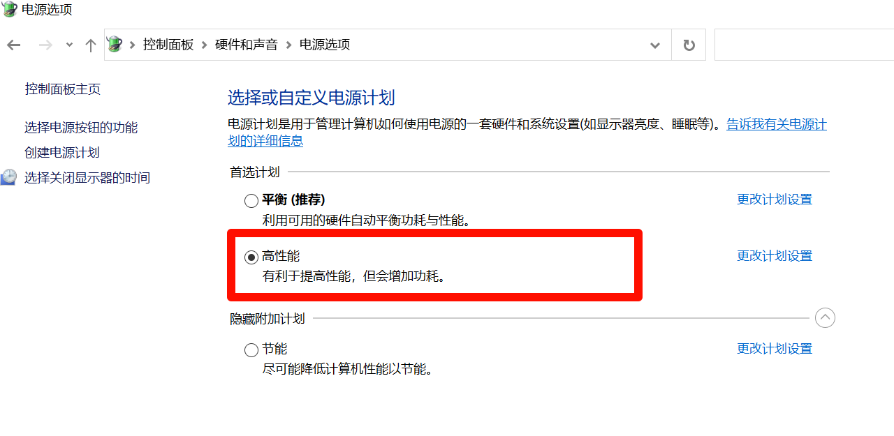

将电源设置修改至高性能/卓越性能
Windows桌面均需要做电源设置修改。

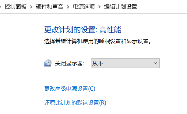

  1. 进入“控制面板>硬件和声音>电源选项”页面,将电源首选计划勾选至“高性能”/“卓越性能”;
  2. 点击“高性能”/“卓越性能”右侧的更改计划设置,进入二级页面后,将关闭显示器设置为“从不”;

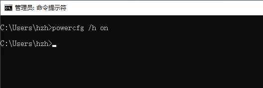

开启休眠
  1. 在云服务器中,右键单击左下角的,单击“运行”。
    弹出“运行”对话框。
    输入命令:powercfg -h on,启用休眠。
    win10无需配置,仅Windows server 2016 和 2019 需要配置。

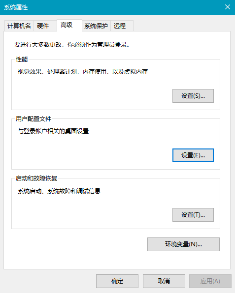

  2. 在“打开”中输入“sysdm.cpl”,按“Enter”。
    弹出“系统属性”窗口。
  3. 在“高级”页签,在“用户配置文件”区域,单击“设置”。
  4. 在“用户配置文件”页面,选中待删除的用户名的配置文件,单击“删除”。
  5. 单击“确定”。
