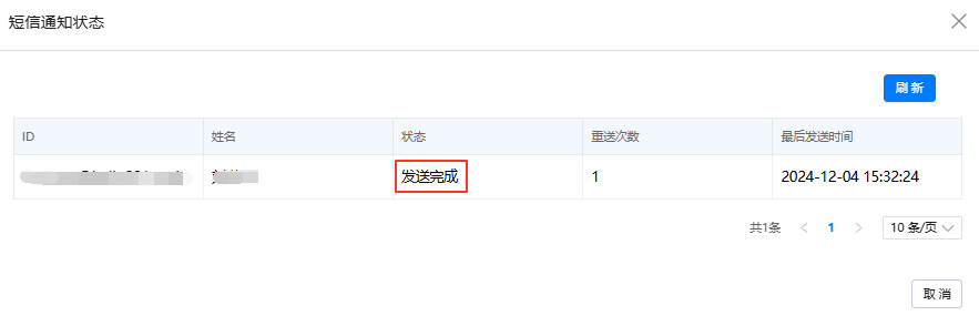

  3. 在通报记录中可查看短信及群组的发送状态。
  4. 单击“查看状态”,可查看通知人员短信发送状态,如图1所示。
    图1 短信通知状态
