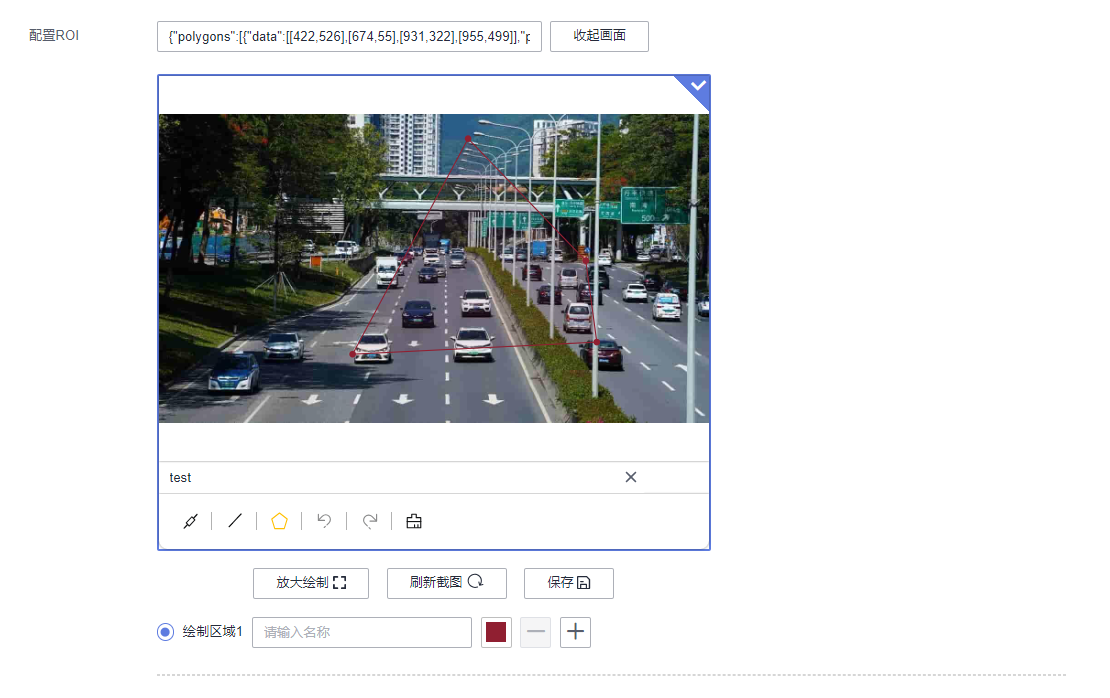

  1. 配置ROI
    • 绘画直线段时,单击,在图中画出期望的直线段。
      图1 绘画直线段

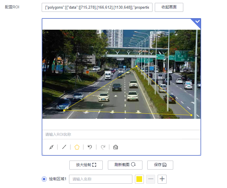

    • 绘画多边形时,单击,在图中画出期望的检测区域,最后一条线段不需要绘画,双击鼠标表示绘画多边形结束,区域将自动闭合。
      图2 绘画多边形
      • 绘画多边形区域时,线段不能交叉。
      • 可在图中绘画多个多边形区域。
      • 可以在绘制区域按钮中自定义名称和颜色。

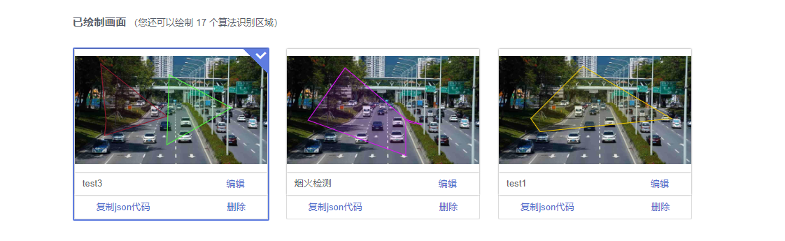

  2. 保存ROI模板
    绘制好需要的ROI之后,输入ROI名称,单击保存,将所绘的ROI保存到模板中。
    图3 保存ROI模板

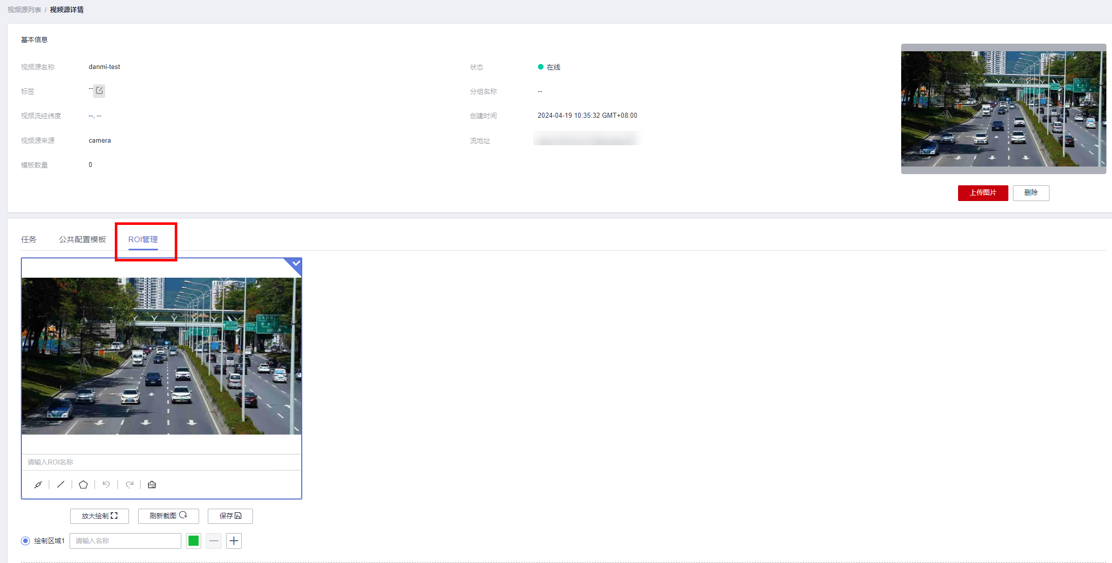

  3. 选择ROI模板
    单击选中需要的ROI模板,则可在当前任务中使用。
    图4 ROI模板

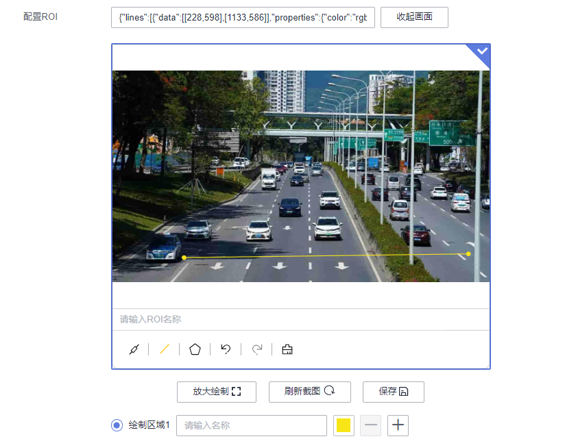

    除了在新建任务过程中可以增加ROI模板外,也可以单击视频源详情进行ROI模板的绘制。
    图5 ROI管理
