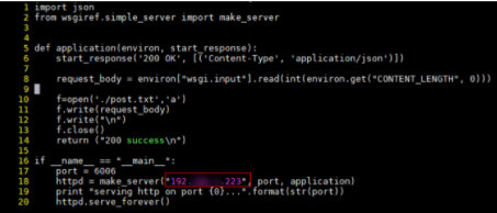

下面以一个简单的python脚本作为示例,展示如何启动Webhook Service并保存接收的数据。
  1. 准备一台本地的Linux服务器,确保Linux服务器和边缘节点服务器网络通畅,并已安装python环境。
  2. 使用ifconfig命令在Linux服务器上查询服务器IP地址。
  3. 修改脚本第18行,填入Linux服务器IP地址。
    图1 示例脚本post.py
    import json
    from wsgiref.simple_server import make_server
    def application(environ, start_response):
        start_response('200 OK', [('Content-Type', 'application/json')])
        request_body = environ["wsgi.input"].read(int(environ.get("CONTENT_LENGTH", 0)))
        f=open('./post.txt','a')
        f.write(request_body)
        f.write("\n")
        f.close()
        return ("200 success\n")
    if __name__ == "__main__":
        port = 6006
        httpd = make_server("10.10.10.1", port, application)
        print "serving http on port {0}...".format(str(port))
        httpd.serve_forever()
    脚本中的端口6006可以根据用户实际需要修改。
    创建作业时,算法输出Webhook URL设置为:http://${IP}:${port}。例如:http://10.10.10.1:6006。
