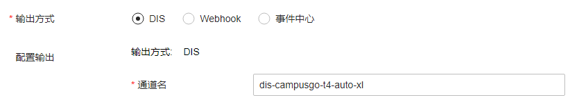

Step1 查看分析结果输出路径
当任务运行成功后,在“任务”页面,单击任务名称,在任务详情页的“配置输出”栏查看分析结果的输出路径。
  • 通过DIS输出算法结果,请记住DIS通道名。
  • 通过Webhook输出算法结果,请记住URL地址。
