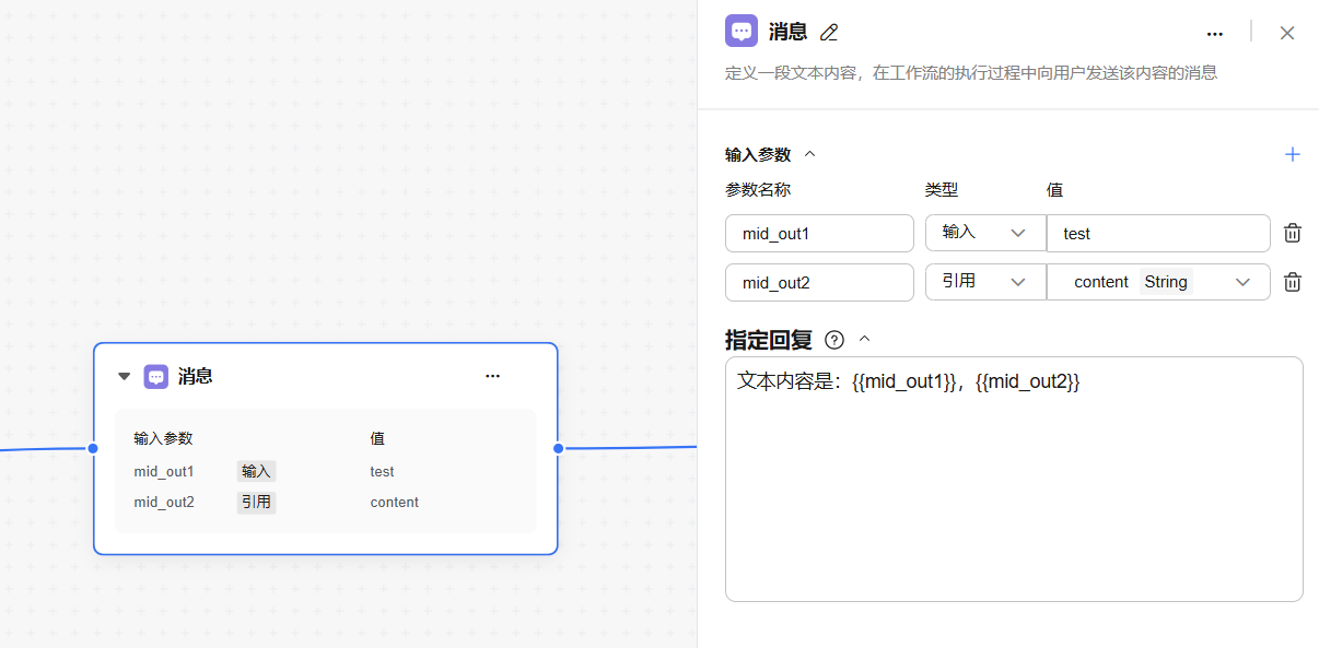

  4. 通过单击该节点打开节点配置页面。
  5. 参照表1,完成消息节点的配置。
    • 单击图标,可修改消息节点名称,修改完成后单击名称旁边的进行保存。
    • 单击图标,可重命名消息节点名称,复制一个消息节点或删除消息节点。

    输入参数
    当单击图标时,可新增输入参数。
    • 参数名称:只允许输入字母、数字、下划线,且不能以数字开头。
    • 类型、值:支持“引用”和“输入”两种类型。
      • 引用:支持用户选择工作流中已包含的前置节点的输出变量值和全局配置中的记忆变量。
      • 输入:支持用户自定义取值。
    指定回复
    指定回复
    可撰写指定的回复信息,并支持以{{参数名称}}的形式插入变量。回复信息将在工作流执行到该节点时发送给用户。
    可在“结构化信息”中使用{{_NODE_OUTPUT}}引用。
    结构化信息
    结构化信息
    功能开启时,可使用{{_NODE_OUTPUT}}引用“指定回复”中的信息实现结构化输出。
    图1 消息节点配置示例
  6. 节点配置完成后,单击“确定”。
  7. 连接消息节点和其他节点。
