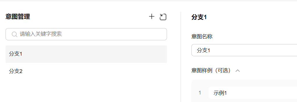

  1. 配置意图包。
    1. 单击平台左侧菜单 “配置管理 > 意图管理” 新建意图包。
    2. 在意图包中添加意图分类,分类信息包含名称和示例。
      图1 配置意图包

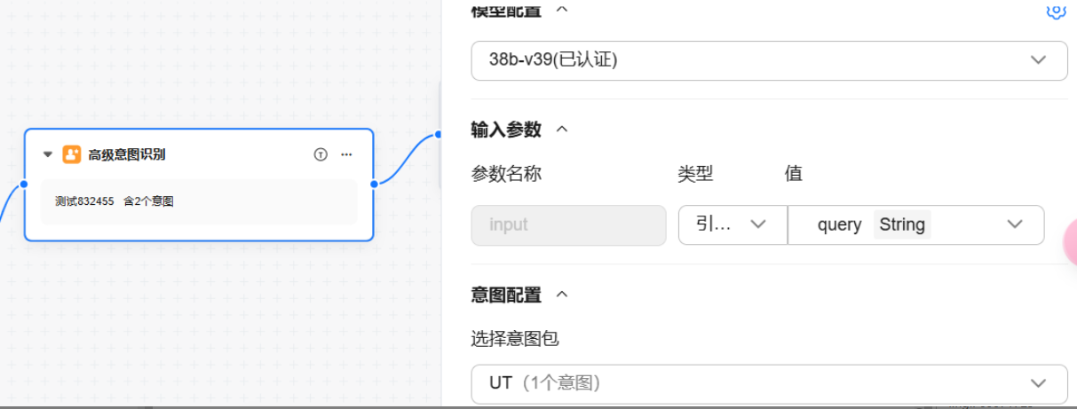

  2. 在工作流应用编辑页面,单击“添加节点”,选择“高级意图识别”节点,单击该节点以打开节点配置页面。
  3. 参照意图模式配置说明,完成配置。

    模型配置
    模型配置
    用于配置进行意图识别的大模型,可选择平台已部署的任一模型。

    输入参数
    • 参数名称:默认名称input,为固定值,不可编辑。
    • 类型、值:支持“引用”和“输入”两种类型。
      • 引用:支持用户选择工作流中已包含的前置节点的输出变量值和全局配置中的记忆变量。
      • 输入:支持用户自定义取值。
    意图配置
    意图包
    选择已经配置的意图包。

    图2 意图识别节点配置示例
  4. 节点配置完成后,单击“确定”。

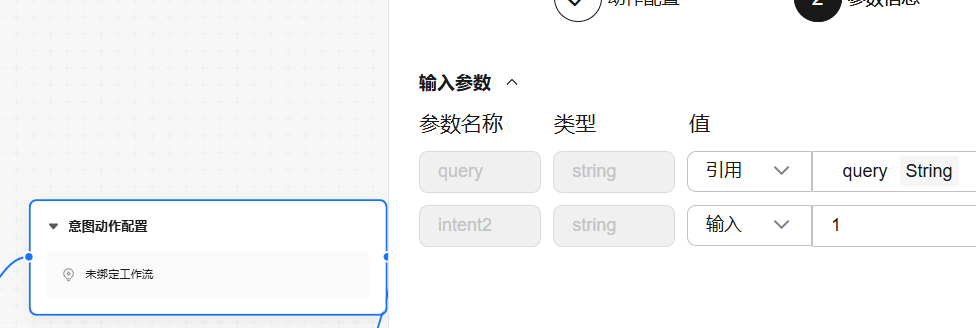

  6. 配置子工作流的输入参数。
    图4 配置输入参数
  7. 单击“确定”,完成意图动作节点配置。
