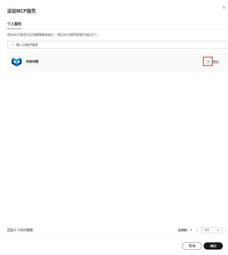

添加MCP服务
  1. 登录Versatile智能体平台,在左侧导航栏“个人空间”区域,选择目标空间。
  2. 在左侧导航栏中选择“开发中心 > 应用管理 > 单智能体应用”
  3. 单击目标单智能体应用,在“MCP服务”模块,单击
  4. “添加MCP服务”界面,单击已部署的MCP服务或单击MCP服务后进行一键添加,单击“确定”
    图1 添加MCP服务
    也可在“添加MCP服务”窗口中,通过单击“创建MCP”后的下拉框选择创建MCP服务,您可以选择基于官方预置MCP或空白模板进行创建,具体步骤参见创建MCP服务,创建成功后,通过单击提示信息中的“直接添加”,可立即将新创建的MCP添加至当前智能体中。或通过第三方服务安装,具体步骤可参见使用资产中心的MCP资源

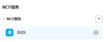

  5. 添加MCP服务后,可在“MCP服务”中查看当前已添加的MCP服务。
    图2 已添加预置MCP服务
  6. MCP添加成功后,在提示词模块修改人设与回复逻辑,指示智能体调用“MCP服务”处理问题。

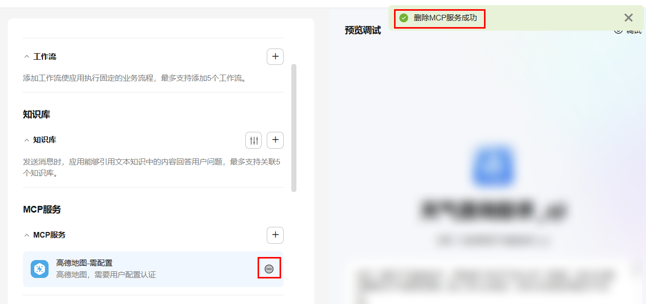

移除MCP服务
  3. 单击目标单智能体应用,在“MCP服务”模块,在已添加的MCP服务右侧单击
    页面提示“删除MCP服务成功”则表示MCP服务已移除。
    图3 移除MCP服务
