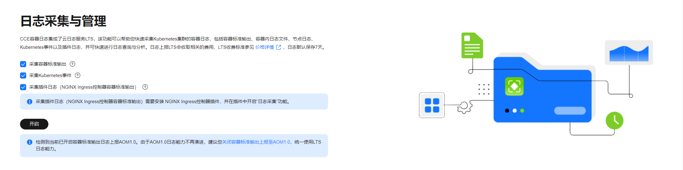

根据不同的场景,开通Kubernetes事件采集的步骤如下:
集群未开通日志中心
集群已开通日志中心

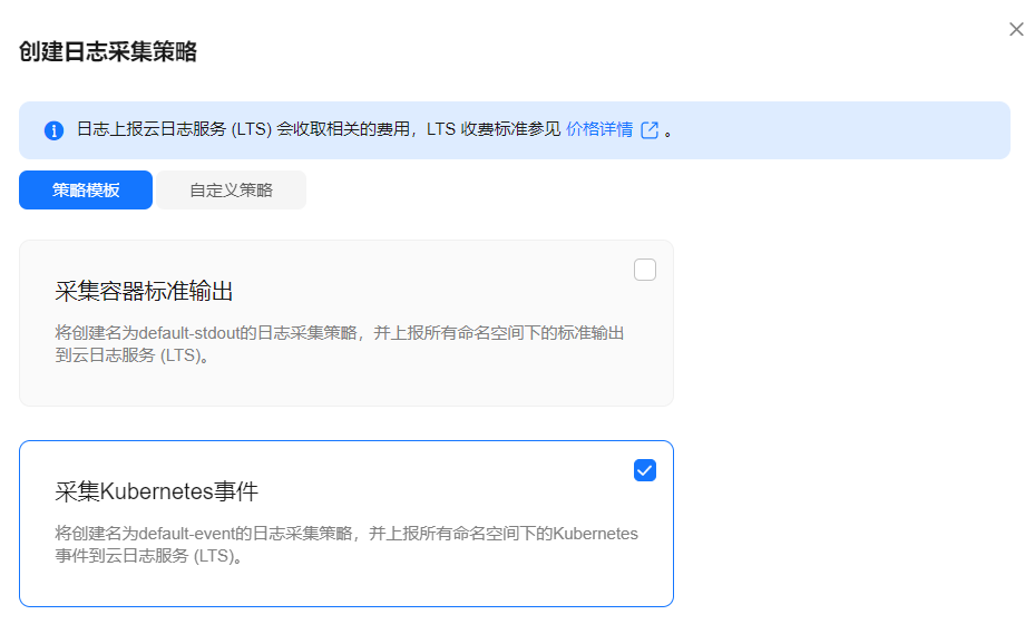

  1. 登录CCE控制台,单击集群名称进入集群,选择左侧导航栏的“日志中心”。
  2. 右上角单击“日志采集策略”,将显示当前集群所有上报LTS的日志策略。
  3. 单击上方“创建日志采集策略”,勾选“采集Kubernetes事件”,然后单击“确定”。
    图3 创建日志策略

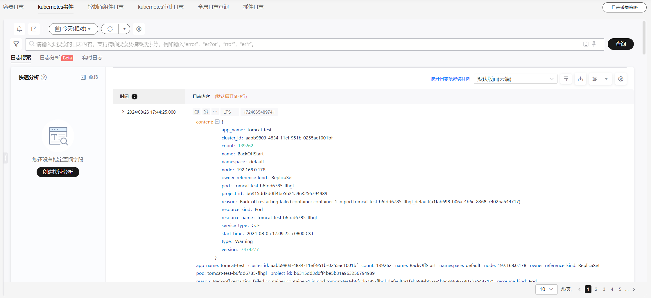

  4. 创建完成后,您可直接在“日志中心”页面查看日志。选择日志策略配置的日志流名称,即可查看上报到云日志服务(LTS)的事件。
    图4 查看事件
