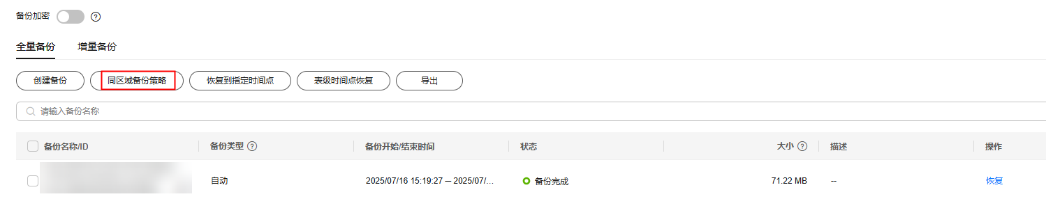

  4. 在左侧导航栏,单击“备份恢复”,进入“全量备份”页面。
  5. 单击“同区域备份策略”。
    图1 同区域备份策略

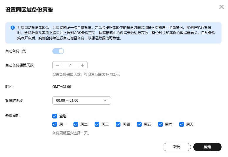

  6. 在“设置同区域备份策略”弹框中,可以查看到当前设置的备份策略。如需修改普通备份策略,请根据表2调整对应的值。
    图2 设置普通备份策略
    表2 普通备份参数说明
    参数
    说明
    自动备份保留天数
    保留天数是指自动备份可保留的时间,默认为7天,可选择范围为1~732天。
    • 增加保留天数,可提升数据可靠性,请根据需要设置。
    • 减少保留天数,会针对已有的备份文件生效,即超出备份保留天数的已有备份文件(包括全量备份和增量备份)会被自动删除,但手动备份不会自动删除,请您谨慎选择。
    说明:
    部分用户支持设置保留天数为1~3660天,如需开通,请提交工单。
    时区
    备份时间段以UTC时区保存。如果碰到夏令时/冬令时切换,备份时间段会因时区变化而改变。
    备份时间段
    默认为24小时中,间隔一小时的随机的一个时间段 ,例如01:00~02:00,12:00~13:00等。
    备份周期
    默认全选,可修改,且至少选择一周中的1天。
  7. 输入框中按照提示输入“YES”,单击“确定”,确认修改。
