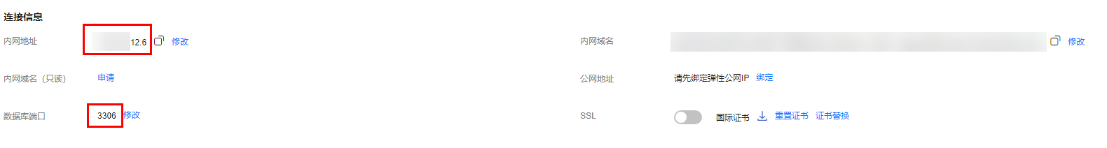

  3. 在左侧导航栏中选择“连接管理”,在“连接信息”模块获取TaurusDB标准版实例的内网地址和数据库端口。
    图3 查看TaurusDB标准版实例的内网地址和端口
