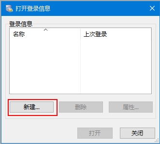

  5. 在连接管理对话框中,单击“新建”。
    图1 新建登录信息

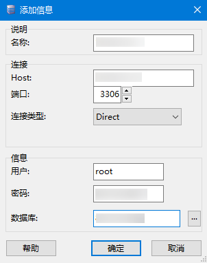

  6. 输入需要连接的TaurusDB标准版实例信息,然后单击“确定”。如图2所示。
    图2 添加信息
    表1 参数说明
    参数
    说明
    名称
    连接数据库的任务名称。若不填写,系统默认与Host一致。
    主机
    目标实例的内网地址。查看目标实例的内网地址及端口信息的步骤如下:
    1. 登录TaurusDB标准版的管理控制台。
    2. 选择目标实例所在区域。
    3. 单击目标实例名称,进入“基本信息”页面。
    4. 在“连接信息”模块,可查看“内网地址”信息。
    如果通过公网连接,主机IP为目标实例的弹性公网IP。
    端口
    输入实例的内网端口。
    用户
    需要访问实例的账号名称。默认root。
    密码
    要访问TaurusDB标准版实例的账号所对应的密码。
