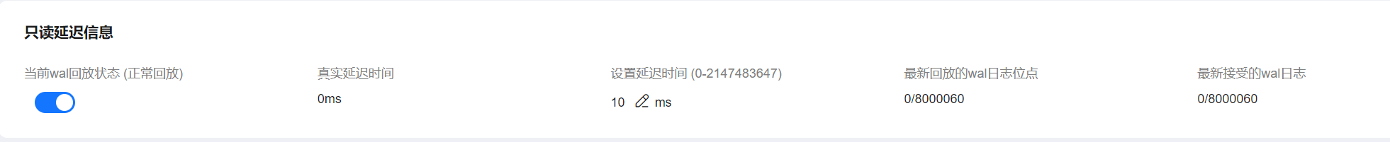

  4. 进入“只读延迟”页面或刷新页面,会查询并显示当前时刻的只读延迟信息。
    图1 只读延迟信息
    表1 只读延迟信息说明
    参数
    说明
    当前wal回放状态
    只读实例当前wal日志回放状态。通过切换开关状态可以暂停/恢复wal日志回放。
    • 开关打开:正常回放。
    • 开关关闭:停止回放。
    真实延迟时间
    页面加载以及刷新时,只读实例wal日志回放真实的延迟时间,单位ms。
    该值和设置的延迟时间会略有不同,例如:主实例无业务时没有wal同步,真实延迟时间就是0ms。
    设置延迟时间
    用户设置的延迟时间,单位ms。单击进行编辑。
    延迟时间不宜设置过长,否则在主实例业务较大时,wal日志大量在只读实例堆积,会导致磁盘空间占满,并引发只读实例脱节。
    最新回放的wal日志位点
    只读实例最新回放的wal日志。
    最新接收的wal日志
    只读实例最新接收到的wal日志。

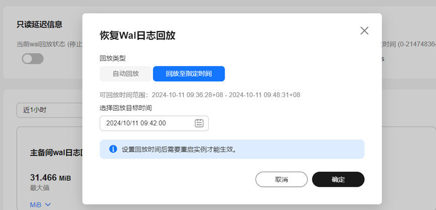

  2. 打开回放开关,选择“回放至指定时间”,表示回放到指定时间点后暂停回放。
    图3 回放至指定时间
    选择“自动回放”,表示恢复至正常回放状态,只读会连续回放接收到的wal日志。
  3. 选择“可回放时间范围”内的某个时间点,单击“确定”,设置回放目标时间点。
    只读将回放wal日志到离目标时间点最近且在目标时间点之前的事务提交点。

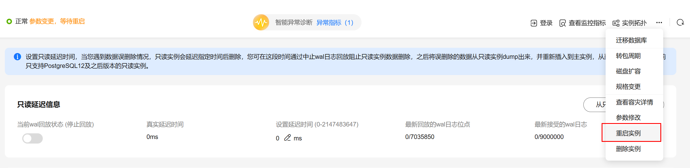

  4. 单击“重启实例”,开始恢复到设置的时间点。
    图4 重启实例

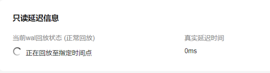

  5. 查看回放状态。
    图5 回放中

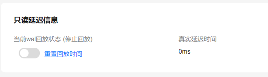

    图6 回放完成
  6. 指定时间点回放结束后,需要重置回放时间并重启实例,才能恢复正常回放。

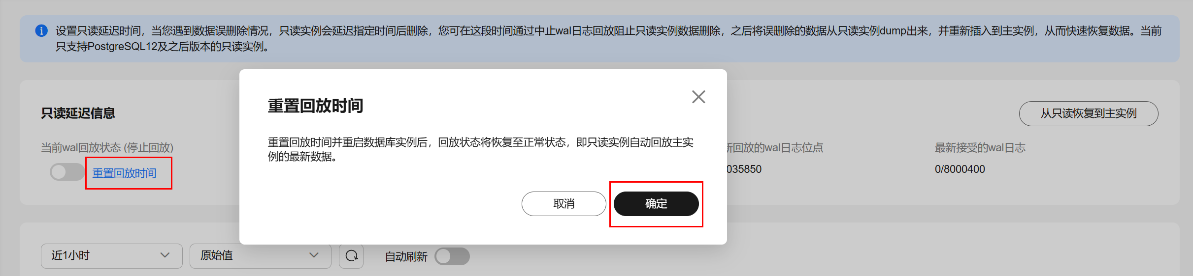

    1. 单击“重置回放时间”,在弹框中,单击“确定”。
      重启实例后仍会存在延迟回放,延迟时间取决于参数“recovery_min_apply_delay”的取值。如果想立刻回放到指定时间,需要将该参数设置为0。

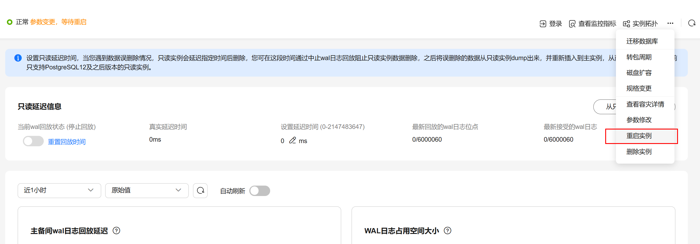

    2. 单击“重启实例”。
      图8 重启实例
