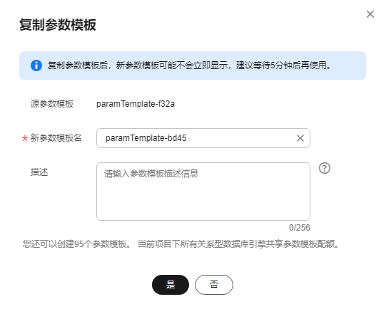

  5. 在弹出框中,填写新参数模板名称和描述,单击“确定”。
    图1 复制参数模板
    • 参数模板名称长度在1~64个字符之间,区分大小写,只能包含字母、数字、中划线、下划线或英文句号,不能以Default开头。
    • 参数模板的描述长度不能超过256个字符,且不能包含回车和>!<"&'=特殊字符。
