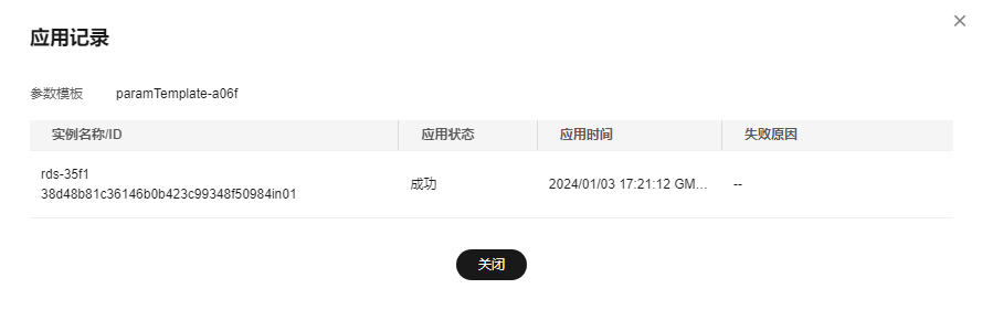

    参数模板应用成功后,您可查看参数模板应用记录。
  1. 登录RDS管理控制台。
  2. 单击管理控制台左上角的,选择区域。
  3. 在左侧导航栏,单击“参数管理”。
  4. 在“系统模板”页签或“自定义模板”页签下,选择目标参数模板,单击“更多 > 应用记录”,查看应用记录。
    您可查看参数模板所应用到的实例名称/ID、应用状态、应用时间、失败原因。
    图1 查看应用记录
