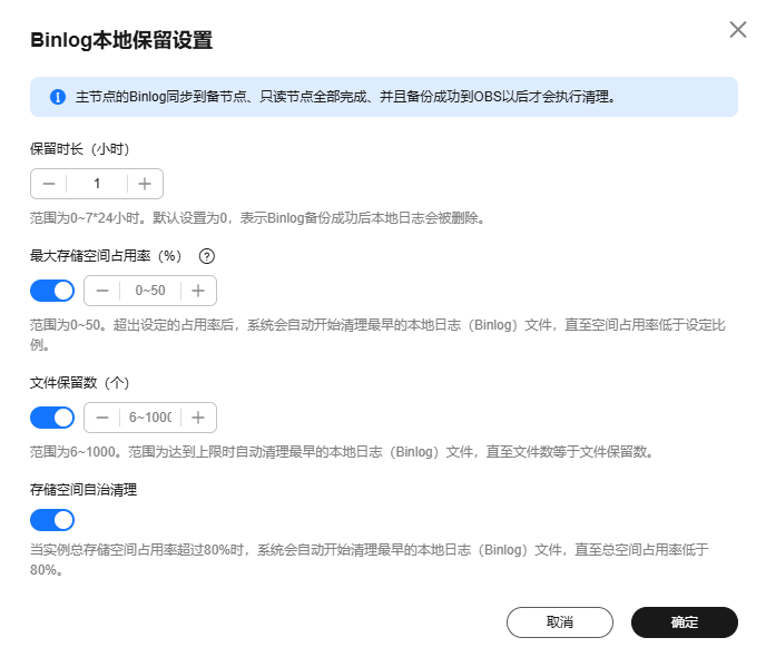

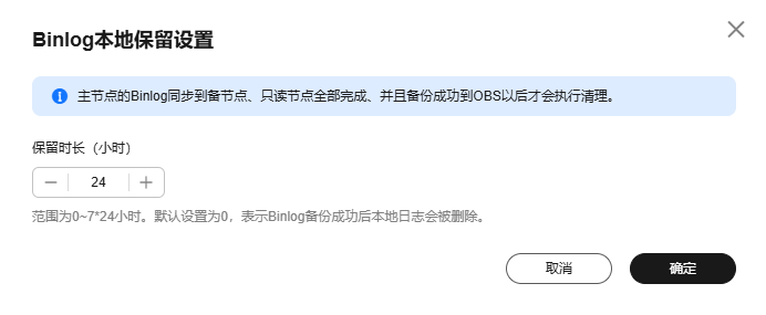

  4. 在左侧导航栏,单击“备份恢复”,在“Binlog备份”子页签下,单击“Binlog本地保留设置”。
  5. 在弹出框中,配置相关参数后,单击“确定”。
    图1 Binlog本地保留设置
    表2 参数说明
    参数
    说明

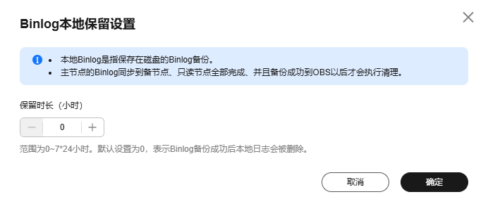

    保留时长(小时)
    范围为0~7*24小时。默认设置为0,表示Binlog备份成功后本地日志会被删除。
    最大存储空间占用率(%)
    存储空间占用率=本地日志(Binlog)文件大小/实例总存储空间大小。
    范围为0~50。超出设定的占用率后,系统会自动开始清理最早的本地日志(Binlog)文件,直至空间占用率低于设定比例。
    文件保留数(个)
    范围为6~1000。范围为达到上限时自动清理最早的本地日志(Binlog)文件,直至文件数等于文件保留数。
    存储空间自治清理
    当实例总存储空间占用率超过80%时,系统会自动开始清理最早的本地日志(Binlog)文件,直至总空间占用率低于80%。
