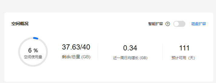

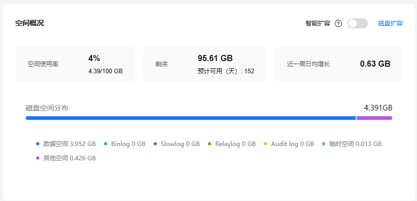

  5. 查看磁盘空间使用情况,容量不足时,及时扩容磁盘或开启存储空间自动扩容。
    图1 空间概况
    如果近一周日均增长为0GB,即近一周没有容量的使用,预计可用“无限”天,可用天数将不展示。

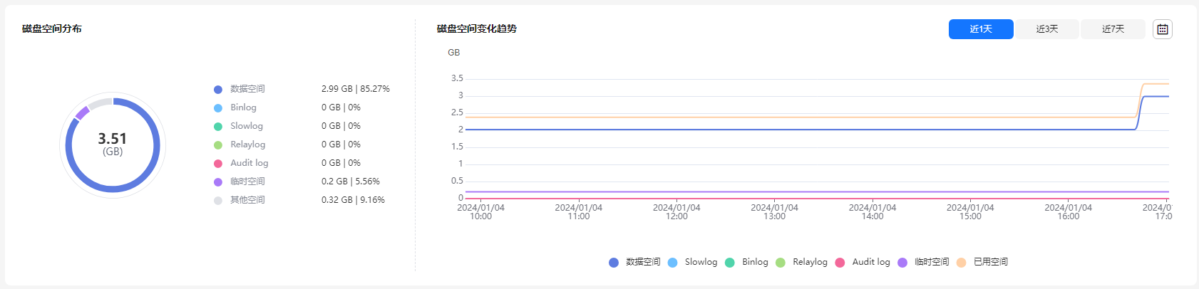

    如果磁盘空间(包括数据空间、Binlog、Slowlog、Relaylog、Audit log、临时空间、其他空间)对应的文件总数超过1万个,界面上不会展示磁盘空间分布数据和空间变化趋势,为避免采集大量文件信息消耗性能,请提交工单处理。
    • 数据空间:用户数据(包括临时表文件以及数据库生成的ib_logfile文件)占用的磁盘空间。
    • Binlog:Binlog日志占用的磁盘空间。
    • Slowlog:慢日志占用的磁盘空间。
    • Relaylog:Relaylog日志占用的磁盘空间。
    • Audit log:审计日志占用的磁盘空间。
    • 临时空间:临时文件占用的磁盘空间。
    • 其他空间:数据库的系统表空间ibdata1, ib_buffer_pool, ib_doublewrite, error.log等文件占用空间,以及操作系统预留空间,系统预留大小预计是磁盘5%左右。

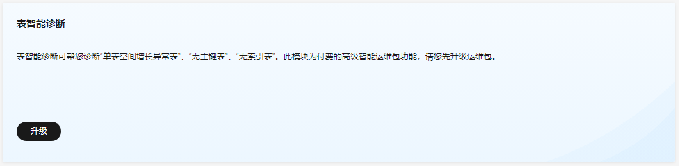

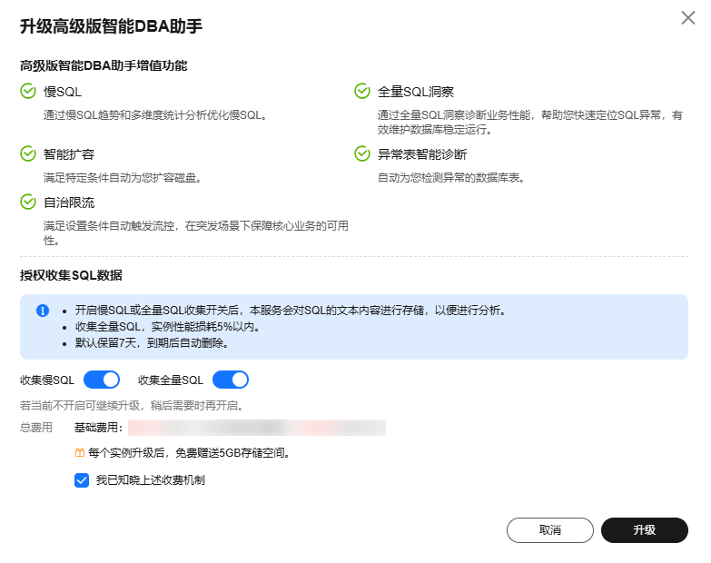

表智能诊断可帮您诊断“单表空间增长异常表”、“无主键表”、“无索引表”,升级至高级版智能DBA助手可以使用。
  1. 在“容量预估”页签,查看表智能诊断。
    图2 表智能诊断
  2. 单击“升级高级版”,在弹框中,了解增值功能以及费用说明。
    图3 升级高级版智能DBA助手

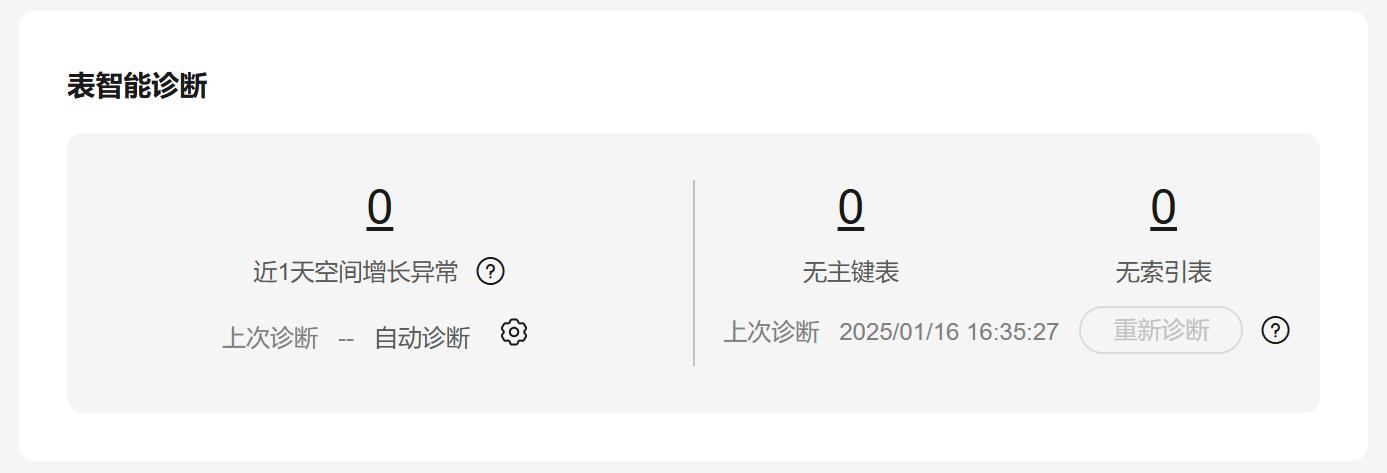

  3. 升级后,可以查看当前实例的表诊断结果。
    图4 表诊断结果

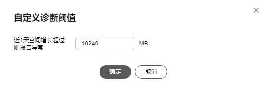

  4. 单击自动诊断后的,在弹框中,自定义诊断阈值,单击“确定”。
    图5 自定义诊断阈值

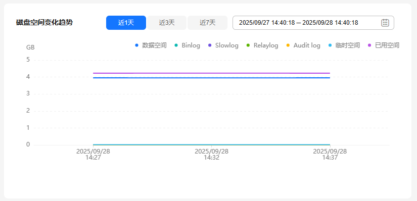

支持查看实例磁盘空间的变化趋势、以及诊断磁盘空间的使用情况。
图6 磁盘空间变化趋势
  1. 在趋势变化图上方,单击“趋势诊断”,选择诊断区间,单击“确定”。
    • 诊断耗时一般为分钟级,且仅能查询一小时内诊断结果,过期后请重新发起诊断。
    • 若结束时间非当前时间,不诊断临时文件。
    图7 趋势诊断
  2. 诊断完成后,单击“趋势诊断结果查询”。
  3. 在弹框中,单击“诊断详情”,查看各诊断项的处理建议。
    图8 查看诊断结果

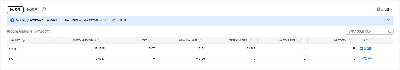

可查看物理文件大小Top50库表,结合磁盘空间的分布情况,识别占用较高的库表并进行优化。
  • 物理文件大小为精确采集数据,其余指标为预估值(存在误差),如差距较大建议对目标表执行ANALYZE TABLE。
  • 库名,表名中包含保留特殊字符时无法正常统计,包括“/”和“#p#p”。
  • 实例内存大于85%或者实例总计表数量超过5万时,为了不影响实例,不会采集数据。

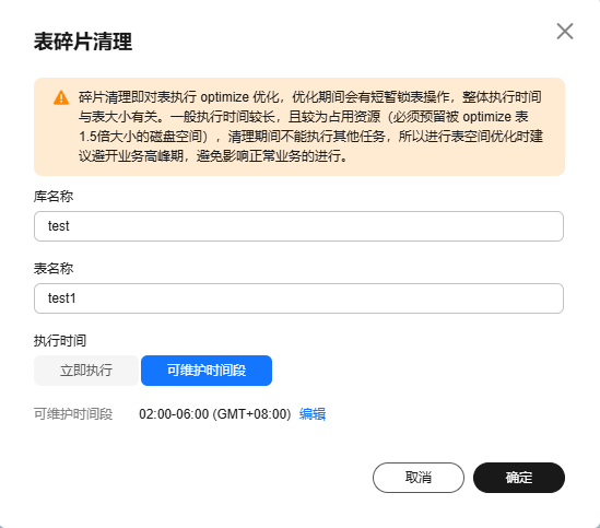

在Top50表,针对指定的非系统表提供表碎片清理功能。
  • 实例在执行其他任务期间不允许下发表碎片清理,避免任务失败。
  • 每张表碎片清理任务互斥,需要排队执行,减少对实例的性能影响。
  • 碎片清理即对表执行optimize优化,优化期间会有短暂锁表操作。
  • 一般执行时间较长,且较为占用资源(必须预留被optimize表1.5倍大小的磁盘空间)。
  • 取消表碎片清理任务会导致MyISAM引擎表损坏不可用,请谨慎操作。
  • 清理完表碎片后会更新当前表碎片数据。
  • 清理主备实例和集群版实例的表碎片时,如果不勾选“仅清理备节点”,表示清理实例下所有节点的表碎片;如果勾选“仅清理备节点”,表示只清理实例下备节点的表碎片。
在Top50表页面,单击目标表操作列的“碎片清理”,选择执行时间,单击“确定”,在弹出提示框中二次确定。
图11 立即执行表碎片清理
图12 可维护时间段执行表碎片清理
