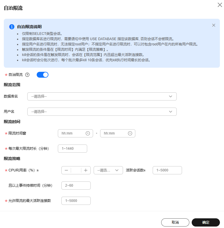

  6. 打开,开启自治限流开关,配置自治限流参数,参数说明请参见表1。
    自治限流配置示例:
    限流时间窗为15:00-18:00,检测实例指标“CPU利用率 >= 90%”和“活跃会话数 >=20”,且持续5分钟都处于该状态则触发自治限流。每次限流时间最大5分钟,在限流期间,如果CPU利用率或活跃会话数不再满足限流策略,限流将退出。
    图1 配置示例
    表1 自治限流参数
    参数项
    说明
    数据库名
    指定需要限流的数据库名称。指定后需要执行use <database>语句,会话才会被限流。
    用户名
    指定需要限流的用户名。
    不指定用户时,可以对root用户限流。指定限流用户时,只能对选择的用户限流。
    限流时间窗
    选择限流时间段,限流时间段内仅触发一次自治限流。
    每次最大限流时长
    在限流时间窗内满足限流策略时,对数据库限流的最大时长。
    CPU利用率
    选择实例的CPU利用率阈值,并选择与“活跃会话数”的关系。二者关系为“且”或者“或”。
    活跃会话数
    输入最多的活跃会话数,范围为1~5000。
    持续时间(分钟)
    满足CPU利用率和活跃会话数条件的持续时间。
    例如:实例的CPU利用率在90%以上并且活跃会话数为1000以上,该事件持续30分钟才会触发自治限流。
    允许限流的最大活跃连接数
    输入允许限流的最大活跃连接数,范围为1~5000。
    例如:最大活跃连接数为500,系统会自动将活跃连接数结束至500以内。
