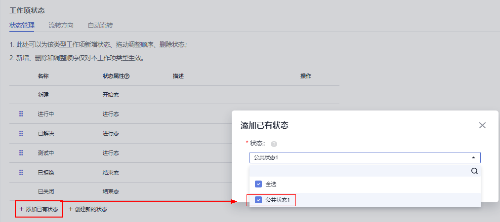

    以Story类型工作项状态为例操作:
    1. 在左侧导航选择“Story设置 > 状态与流转”。
      在“状态管理”页签单击“添加已有状态”,在“状态”中选择“公共状态1”,单击“确定”完成状态添加。
      图1 状态管理添加已有状态

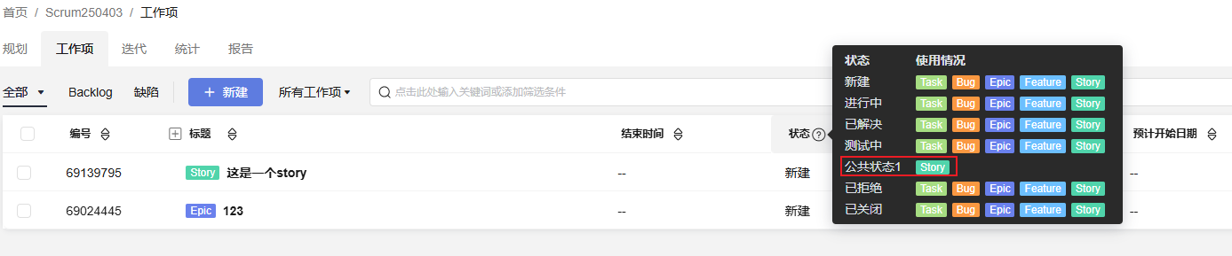

    2. 在项目的“工作项 > 需求管理 > 工作项”列表中,单击表头状态右边的,即可看见“公共状态1”可在Story工作项中使用。

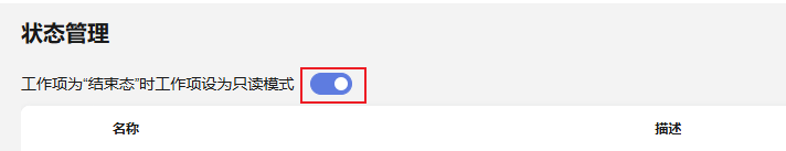

  5. (可选)在“设置 > 工作项设置> 公共状态设置”的“状态管理”页面,若需要设置工作项在结束态时,不允许用户编辑,可开启“工作项为结束态时工作项设为只读模式”开关,如下图所示。
    图2 状态管理
