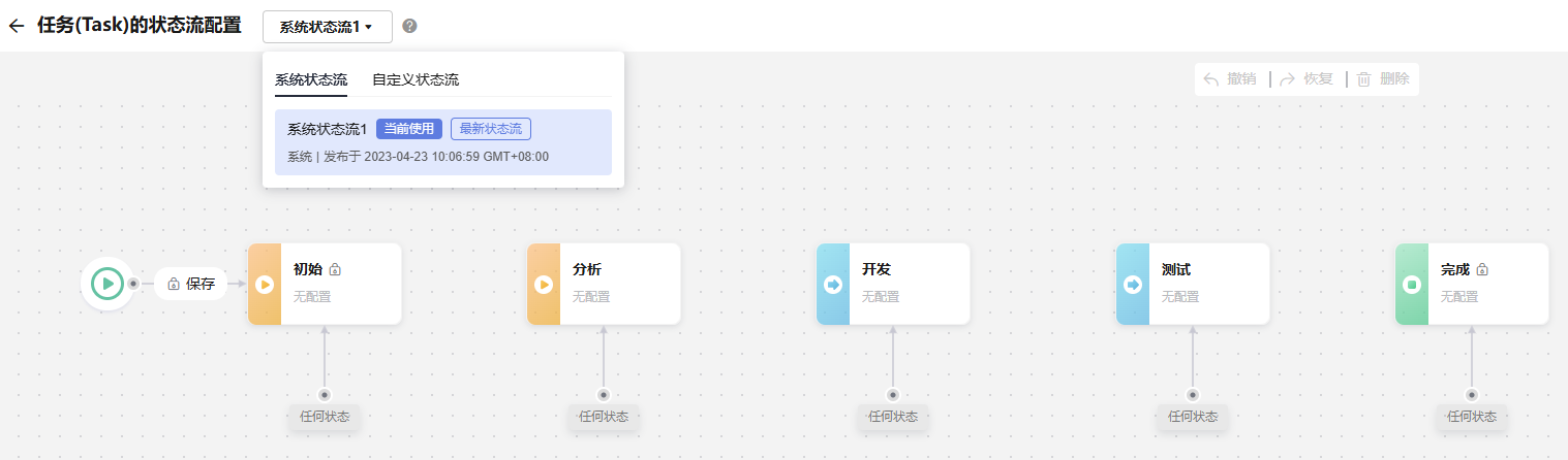

  1. 访问CodeArts Req服务首页。
  2. 进入项目中,单击“设置 > 工作项设置”。
  3. 在左侧导航中,选择“工作项管理 > 原始需求(RR) > 状态流”,进入RR状态流页面。
  4. 单击“编辑状态流”按钮,显示“原始需求的状态流配置”画布页面,默认显示RR系统状态流列表,第一条是最新状态流,且列表会标记出当前使用的状态流。

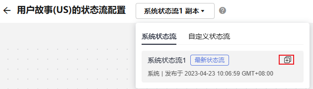

    • 通过单击系统状态流右边的图标,在自定义状态流中复制新增一条状态流。
      图10 复制系统状态流

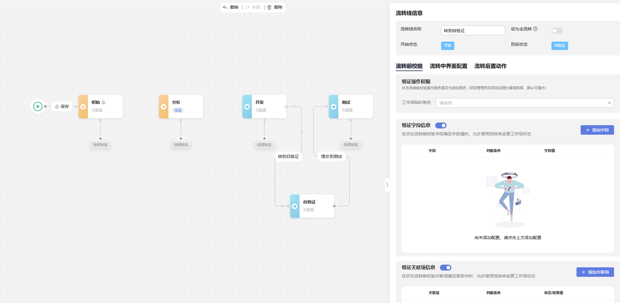

  8. 编辑状态流流转线。

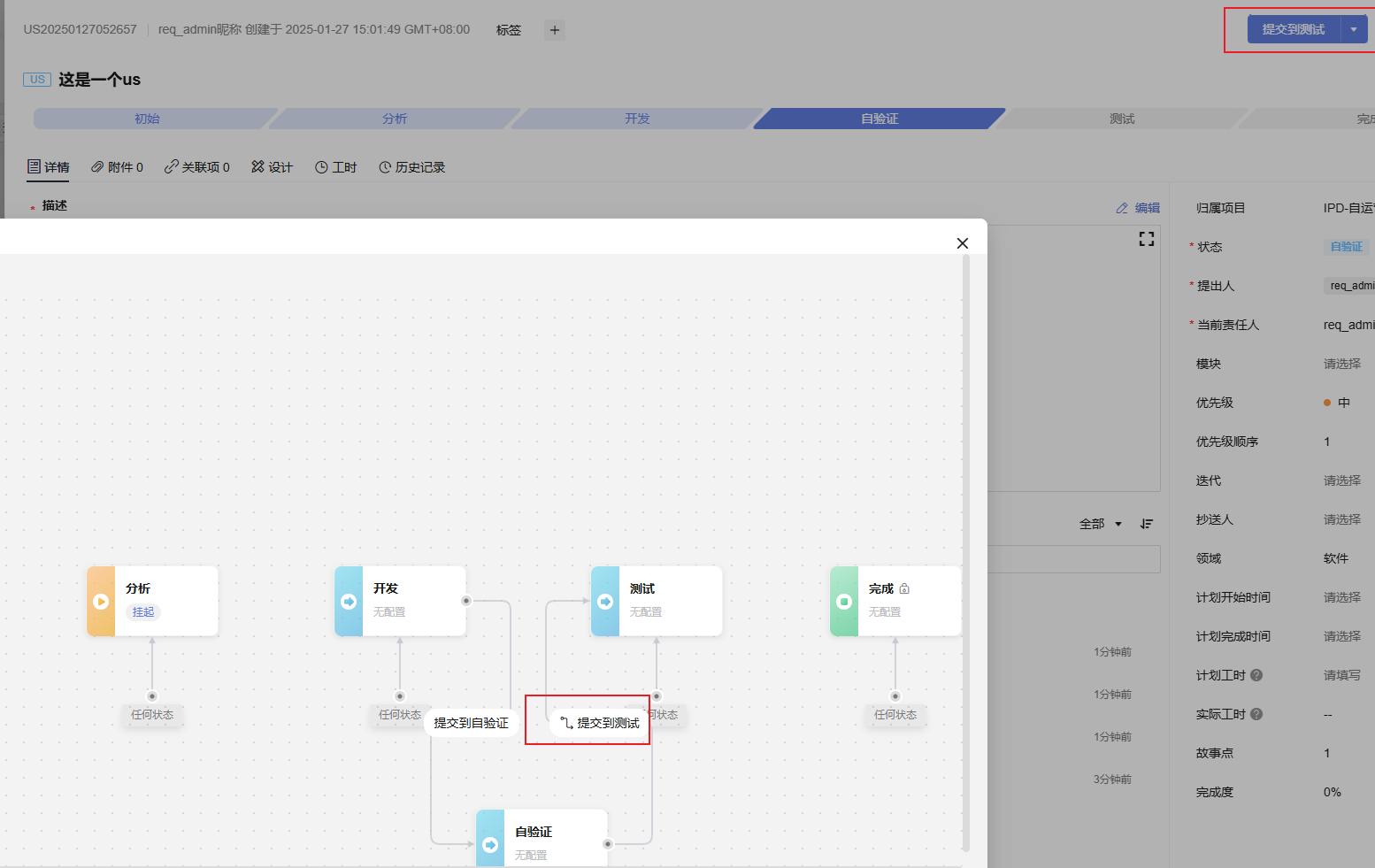

    1. 单击状态流转线,弹出“流转线信息”页面。
      图12 编辑状态流流转线
    2. 设置流转线信息。
      流转线信息区域显示该流转线的“开始状态”、“目标状态”、“流转线名称”(对应在详情页中为操作按钮,名称可编辑)和是否“设为主流转”的开关,开关默认关闭。如果该流转被设置为主流转,则该流转会在对应的工作项详情页被设置为蓝色的主按钮(主按钮是为了提示用户,在该流转过程中的最佳操作),其它流转为灰色按钮。流转线名称在工作项详情页上的显示如下图所示:
      图13 状态流在工作项详情上的表现

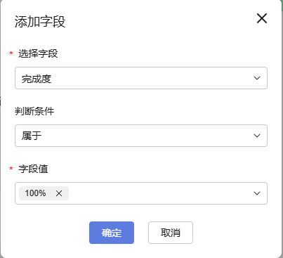

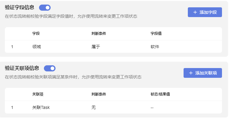

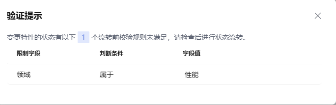

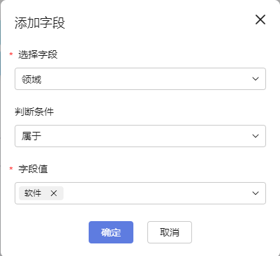

      可选。默认需要验证,也可关闭“验证字段信息”开关,选择不验证。开关打开,单击“添加字段”,弹出“添加字段”页面,如下图所示,选择需要添加的字段,填写“字段值”,单击“确定”即可。
      验证关联关系
      可选。默认需要验证,也可关闭“验证关联项信息”开关,选择不验证。开关打开,单击“添加关联项”,弹出“添加关联项”窗口,选择需要添加的关联项,勾选“判断条件”,默认“无”,单击“确定”即可。

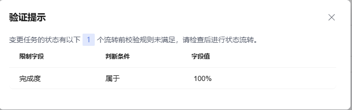

      例如由“测试”状态流转到“验收”状态的“测试通过”流转线的验证前校验设置如下图时,单击“测试通过”按钮时,如不满足流转前的校验条件,会弹出相应的信息窗口图15所示;如满足条件则不会有弹窗,直接流转。
      图14 验证字段信息设置
      图15 验证字段信息

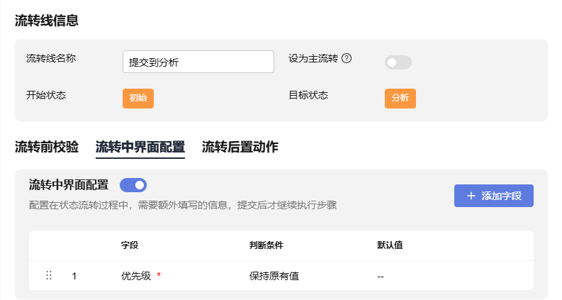

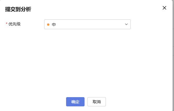

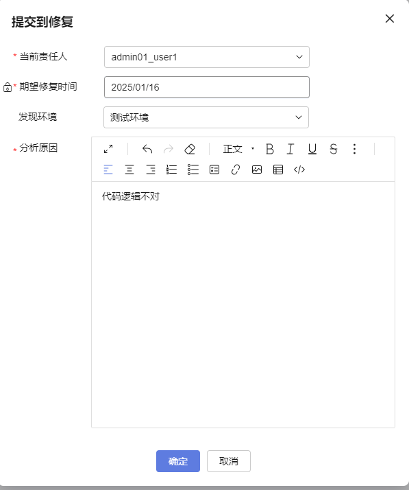

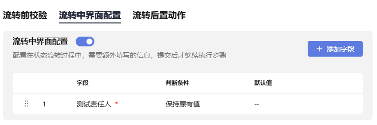

    4. 设置流转中界面配置。
      在状态流转过程中,需要额外填写的信息,提交后才能继续执行后续步骤。“流转中界面配置”开关默认打开,可关闭。如果开关打开,单击“添加字段”,弹出“添加字段”页面,下拉选择需要添加的字段,单击“确定”,会显示在字段列表中。
      图16 配置的字段列表
      图17 流转中的校验
      添加字段时,如果勾选了必填,则字段列表中字段名称后标记*。

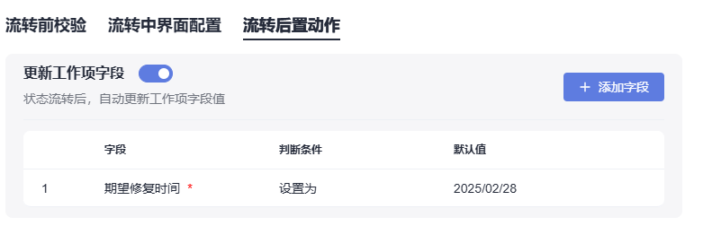

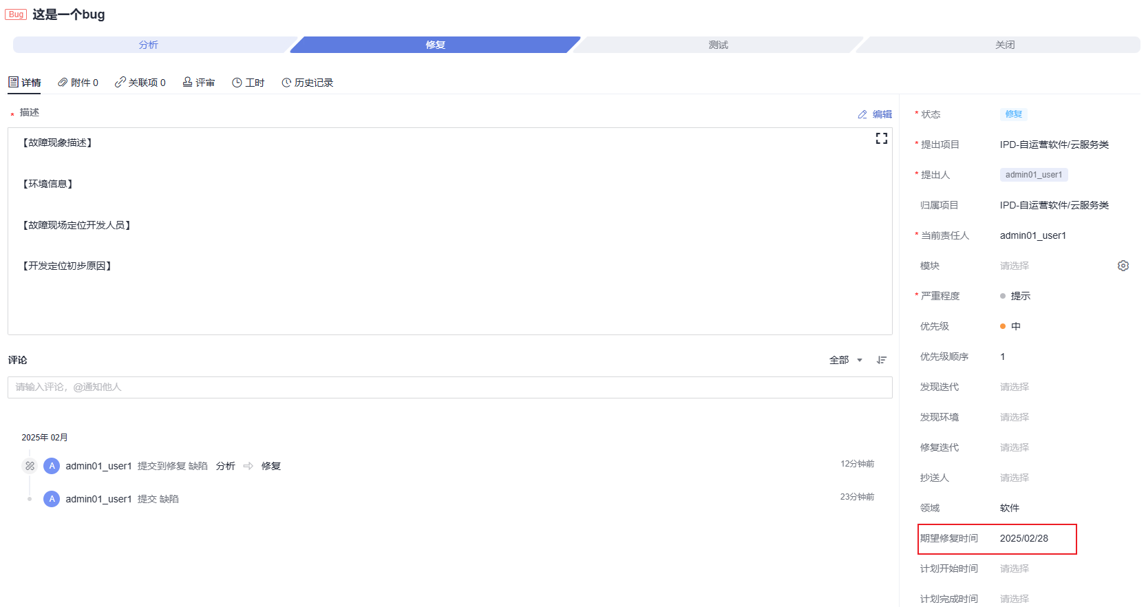

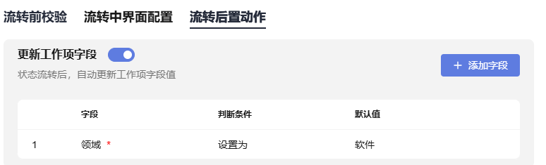

    5. 设置流转后置动作。
      流转动作执行成功后,将自动执行配置的后置动作。流转后置动作配置如下:
      表4 流转后置动作配置项
      配置项
      说明
      更新字段
      流转成功后更新指定字段的值。

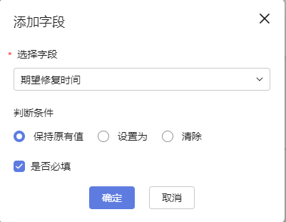

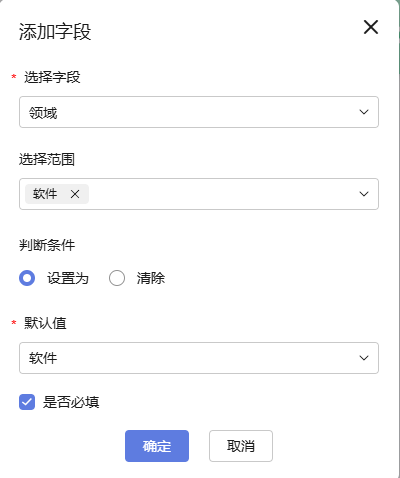

      1. 单击“添加后置动作”,弹出“添加后置动作”窗口。
      2. 选择“更新字段”并单击“确定”,弹出“添加字段”窗口。
      3. 在“选择字段”文本框中下拉选择需要添加的字段。
      4. 设置已选择字段的判断条件,默认值等信息。
      5. 单击“确定”。该字段会显示在流转后置动作列表中。

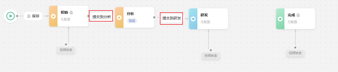

  9. (可选)如果在画布中新增了节点,使用鼠标画上连接线,并输入流转线名称,可重复步骤7~8编辑状态流节点和流转线。

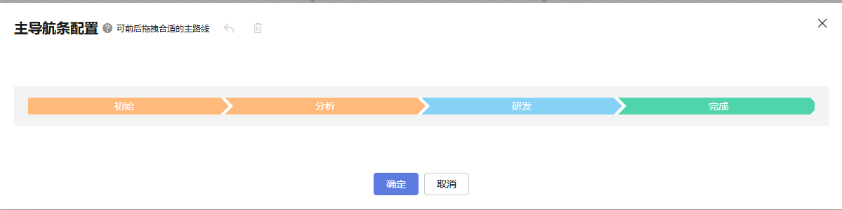

  10. 设置主导航条。
    单击右上角的“更新状态流”,显示最优的工作项流转导航,可对导航条的节点拖动调整顺序。
    图19 主导航条设置弹框
    系统默认的初始态节点和结束态节点无法拖动,如果两个状态之间无流转线,则无法拖动到一起,会提示“状态无法流转,请重新编排”。

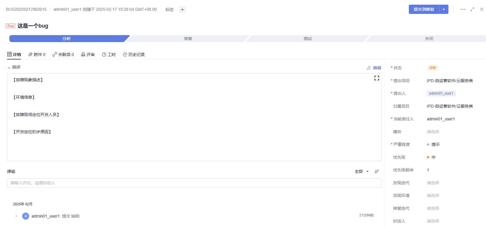

  11. 单击“确定”,提示“更新成功”。可进入工作项详情页查看状态流配置的效果。
    图20 原始需求详情页

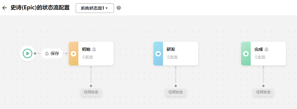

自定义史诗(Epic)状态流
  3. 在左侧导航中,选择“工作项管理 > 史诗(Epic) > 状态流”,进入史诗状态流页面。
  4. 单击“编辑状态流”按钮,显示“史诗(Epic)的状态流配置”画布页面,默认显示史诗系统状态流列表,第一条是最新状态流,且列表会标记出当前使用的状态流。
    图21 史诗状态流

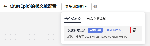

  5. 复制状态流。
    • 通过编辑系统状态流,在自定义状态流中新增一条状态流。
      直接在系统状态流上编辑,编辑完之后,单击“更新状态流”,提示当前被编辑的系统状态流会被复制到自定义状态流中。单击“确定”/“保存”,会在自定义状态流中新增一条状态流。
      图22 自定义状态流

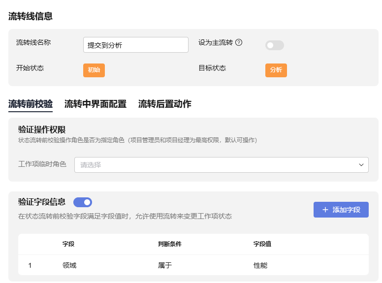

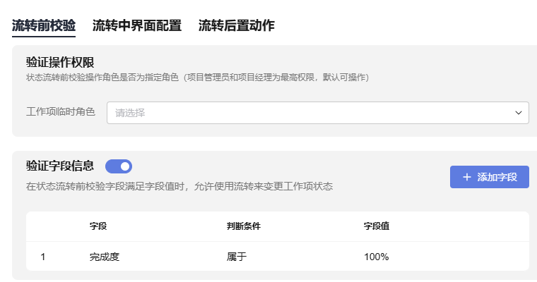

      验证字段信息
      验证关联关系
      例如由“初始”状态流转到“分析”状态的“提交到分析”流转线的验证前校验设置如图26时,单击“提交到分析”按钮时,如果不满足流转前的校验条件,会弹出相应的信息窗口如图27所示。如果满足条件则直接流转。
      图26 验证字段信息设置
      图27 验证字段信息
    4. 设置流转中界面配置。
      图28 配置的字段列表
      图29 流转中的校验

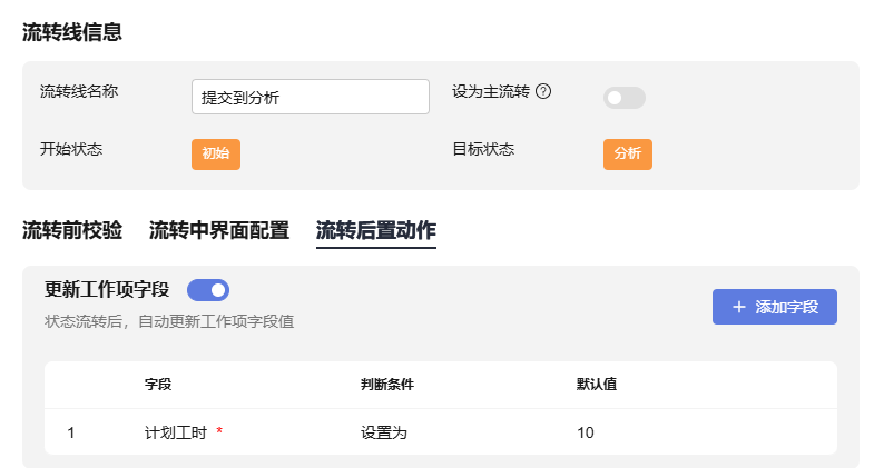

    5. 设置流转后置动作。
      表8 流转后置动作配置项
      配置项
      说明
      更新字段
      流转成功后更新指定字段的值。

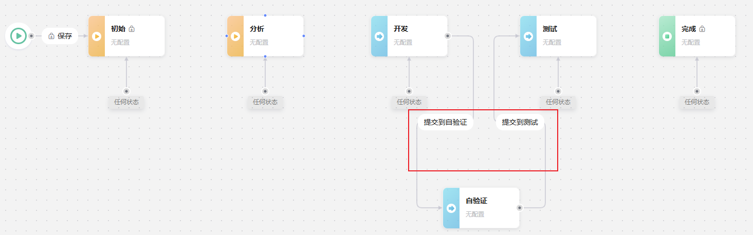

    图30 新增状态的流入和流出线

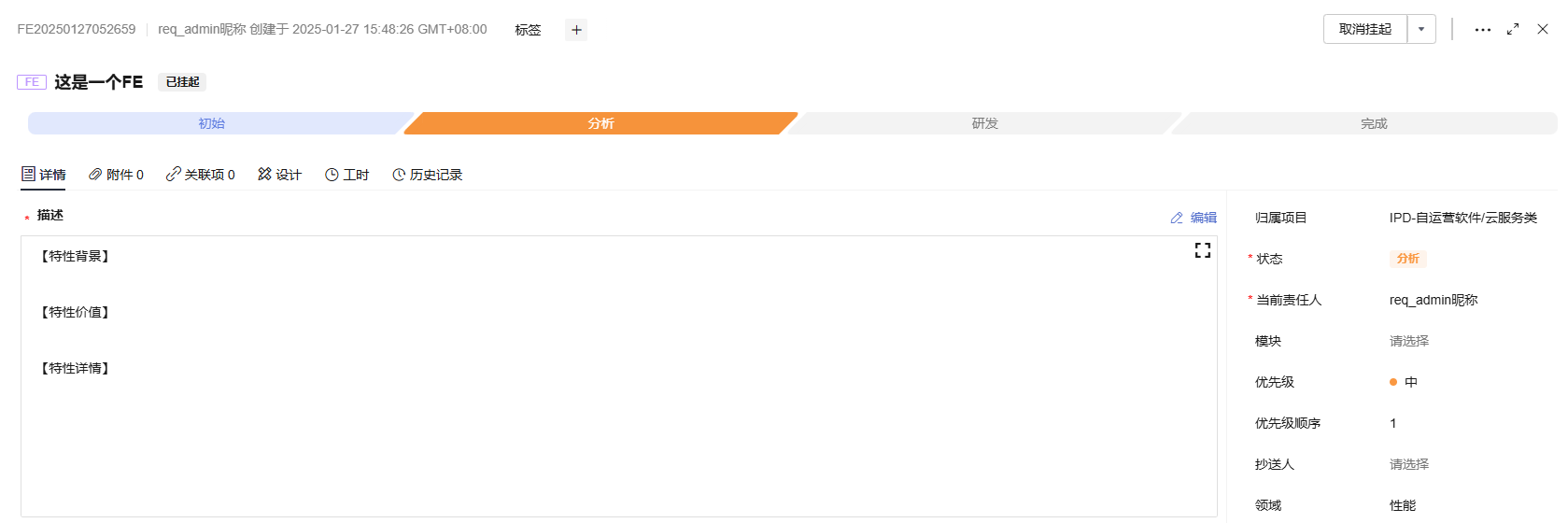

  7. 编辑状态流状态节点。如果需要在画布中新增状态节点,选中状态菜单栏中的状态,拖至对应的位置。
    1. 选中需要编辑的状态节点,弹出“状态信息”页面。
    2. 编辑状态信息。“是否支持挂起/取消挂起”开关默认关闭。
      以“分析”状态为例,将“是否支持挂起/取消挂起”开关打开,则当特性进入分析状态时,单击详情页面右上角会有“挂起”按钮,填写“挂起原因”之后,则该特性会进入挂起状态,特性列表中会标识该特性已挂起。
      图35 挂起特性
      也可取消挂起,特性名称上的挂起标识消失。单击详情页右上角的“取消挂起”,特性可以继续往下走流程。

  8. 编辑状态流流转线。
      图36 流转线信息页
    2. 设置流转线信息。
    3. 配置流转前校验。在操作该流转项之前,只有配置的校验项满足条件,才可执行该流转操作。校验项配置如下:
      表11 流转前校验项配置
      校验项
      说明
      验证操作权限
      配置状态流转约束规则,当前责任人默认可以流转,不参与权限校验。
      根据用户需要选择“且”关系或者“或”关系来设置状态是否可流转,默认为“或”关系。
      “或”关系:操作人满足以下任意条件之一,才能流转。
      “且”关系:操作人必须同时满足以下所有条件,才能流转。
      1. 条件一:“拥有当前工作项类型的「状态设置」权限”。
        权限校验以发起状态流转操作的项目为准:
        • 若在“归属项目”操作,将校验操作人“在归属项目”的“状态设置”权限;
        • 若在“提出项目”操作(需开启流转线开始状态的“允许提出项目操作”),将校验操作人在“提出项目”的“状态设置”权限 。
      1. 条件二:“属于下列角色”。
        下拉选择角色,包括临时角色和项目角色。
        • 可选范围:仅包括当前状态流归属项目的临时角色和项目角色。
        • 校验规则:
          在“归属项目”操作:所选角色全部生效。
          在“提出项目”操作:仅临时角色生效,项目角色不参与校验。
      验证字段信息
      验证关联关系
      例如由“初始”状态流转到“分析”状态的“提交到分析”流转线的验证前校验设置如图37时,单击“提交到分析”按钮时,如果不满足流转前的校验条件,会弹出相应的信息窗口如图38所示。如果满足条件则直接流转。
      图37 验证字段信息设置
      图38 验证字段信息
    4. 设置流转中界面配置。
      图39 配置的字段列表
      图40 流转中的校验
    5. 设置流转后置动作。
      表12 流转后置动作配置项
      配置项
      说明
      更新字段
      流转成功后更新指定字段的值。

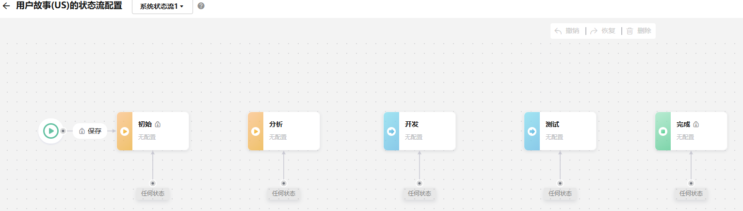

自定义用户故事(US)状态流
  3. 在左侧导航中,选择“工作项管理 > 用户故事(US) > 状态流”,进入用户故事状态流页面。
  4. 单击“编辑状态流”按钮,显示“用户故事(US)的状态流配置”画布页面,默认显示用户故事系统状态流列表,第一条是最新状态流,且列表会标记出当前使用的状态流。
    图43 用户故事状态流
  5. 复制状态流。
      图44 自定义状态流
      图45 复制系统状态流

      验证字段信息
      验证关联关系
      例如由“自验证”状态流转到“测试”状态的“提交到测试”流转线的验证前校验设置如图47时,单击“提交到测试”按钮时,如果不满足流转前的校验条件,会弹出相应的信息窗口如图48所示。如果满足条件则直接流转。
      图47 验证字段信息设置
      图48 验证字段信息
    4. 设置流转中界面配置。
      图49 配置的字段列表
      图50 流转中的校验

自定义任务(Task)状态流
  3. 在左侧导航中,选择“工作项管理 > 任务(Task) > 状态流”,进入任务状态流页面。
  4. 单击“编辑状态流”按钮,显示“任务(Task)的状态流配置”画布页面,默认显示任务系统状态流列表,第一条是最新状态流,且列表会标记出当前使用的状态流。
    图53 任务状态流
  5. 复制状态流。
      图54 自定义状态流
      图55 复制系统状态流
  6. 参考添加节点状态添加节点,单个工作流中可添加的节点数为30个。

  8. 编辑状态流流转线。
    2. 设置流转线信息。
      表19 流转前校验项配置
      校验项
      说明
      验证操作权限
        权限校验以发起状态流转操作的项目为准:
      1. 条件二:“属于下列角色”。
        下拉选择角色,包括临时角色和项目角色。
        • 校验规则:
          在“归属项目”操作:所选角色全部生效。
      验证字段信息
      验证关联关系

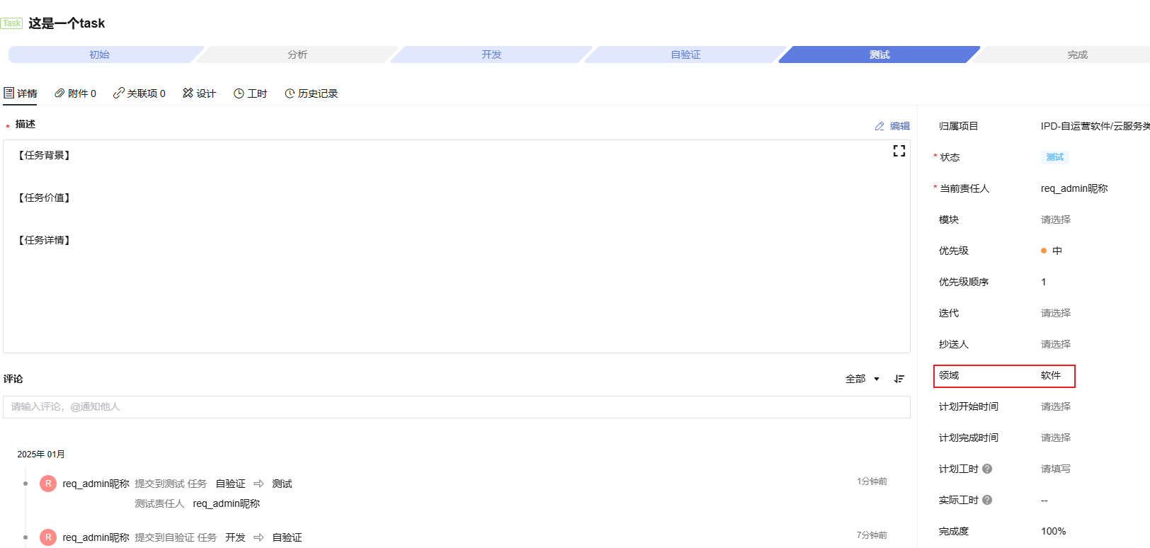

      例如由“自验证”状态流转到“测试”状态的“提交到测试”流转线的验证前校验设置如图57时,单击“提交到测试”按钮时,如果不满足流转前的校验条件,会弹出相应的信息窗口如图58所示。如果满足条件则直接流转。
      图57 验证字段信息设置
      图58 验证字段信息
    4. 设置流转中界面配置。
      图59 配置的字段列表
      图60 流转中的校验
    5. 设置流转后置动作。
      表20 流转后置动作配置项
      配置项
      说明
      更新字段
      流转成功后更新指定字段的值。
    图61 新增状态的流入和流出线
  10. 设置主导航条。
    图62 主导航条设置弹框
    系统默认的初始态节点和结束态节点无法拖动,如果状态流节点的“允许任何状态流转至该状态”的开关打开,则该节点在主导航条上随意拖动;如果状态流节点的“允许任何状态流转至该状态”的开关关闭且两个状态之间无流转线,则无法拖动到一起,会提示“状态无法流转,请重新编排”。

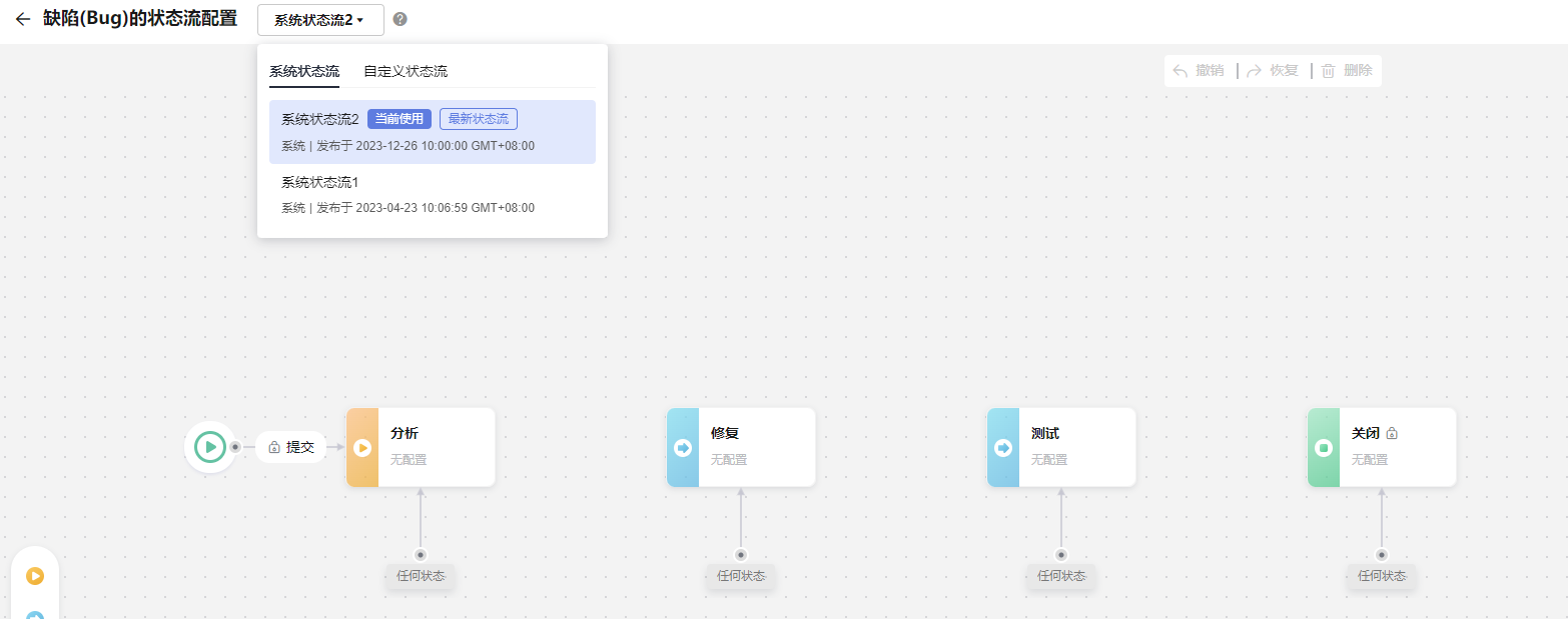

自定义缺陷(Bug)状态流
状态节点支持任意流转,以及可设置可操作项目。
  3. 在左侧导航中,选择“工作项管理 > 缺陷(Bug) > 状态流”,进入缺陷状态流页面。
  4. 单击“编辑状态流”按钮,显示“缺陷(Bug)的状态流配置”画布页面,默认显示缺陷系统状态流列表,第一条是最新状态流,且列表会标记出当前使用的状态流。
    图63 缺陷状态流
  5. 复制状态流。
      图64 自定义状态流
      图65 复制新建系统状态流

    2. 编辑状态信息。可设置“是否支持挂起/取消挂起”和“允许提出项目操作”。 “允许提出项目操作”仅用于控制工作项的编辑、挂起/取消挂起、状态流转是否允许“提出项目”下的成员操作。
      以“修复”状态为例,将“是否支持挂起/取消挂起”开关打开,则当Bug进入分析状态时,单击详情页面右上角会有“挂起”按钮,填写“挂起原因”之后,则该Bug会进入挂起状态,Bug列表中会标识该需求已挂起。
      图66 Bug被挂起
      也可取消挂起,Bug名称上的挂起标识消失。单击详情页右上角的“取消挂起”,Bug可以继续往下走流程。
    2. 设置流转线信息。
      表23 流转前校验项配置
      校验项
      说明
      验证操作权限
        权限校验以发起状态流转操作的项目为准:
      1. 条件二:“属于下列角色”。
        下拉选择角色,包括临时角色和项目角色。
        • 校验规则:
          在“归属项目”操作:所选角色全部生效。
      验证字段信息
      验证关联关系
      例如由“分析”状态流转到“修复”状态的“提交到修复”流转线的验证前校验设置如图67时,将“状态”由“分析”改为“修复”时,如果不满足流转前的校验条件,会弹出相应的信息窗口如图68所示。如果满足条件则直接流转。
      图67 验证字段信息设置
      图68 验证字段信息
    4. 配置流转中界面配置。
      图69 添加字段
      图70 配置的字段列表
      单击“提交到修复”,弹出流转中设置的需要填的字段,如下图所示:
      图71 流转中界面
    5. 设置流转后置动作。
      表24 流转后置动作配置项
      配置项
      说明
      更新字段
      流转成功后更新指定字段的值。
  10. 设置主导航条。
    图72 缺陷主导航条设置弹框
    图73 缺陷详情页
