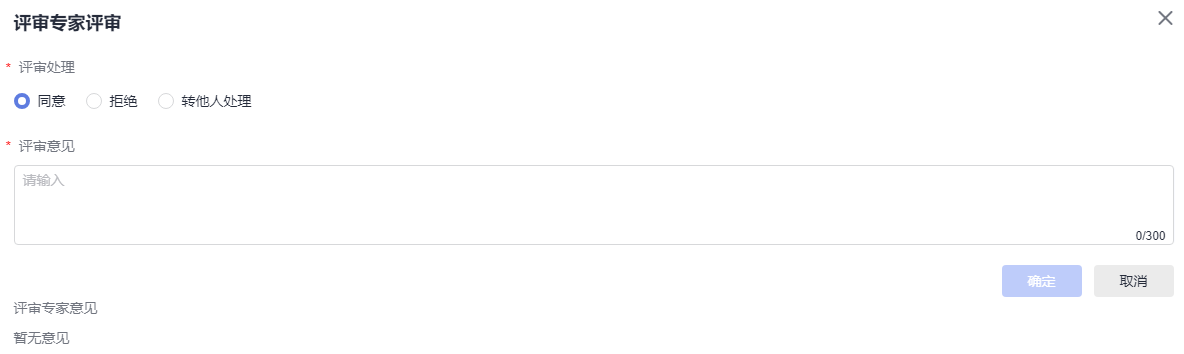

  3. 单击“待评审”状态的BR标题名,页面右侧弹出BR详情页。
  4. 在详情页中,单击右上角“评审专家评审”,弹出“评审专家评审”窗口,配置相关参数。
    图1 评审专家评审
    表3 评审专家评审
    参数项
    说明
    评审处理
    评审专家可根据需要进行选择。
    • 同意:表示评审专家同意此变更。
    • 拒绝:表示评审专家拒绝此变更。
    • 转他人处理:表示评审专家希望将该条评审单转给其他人处理,单击选择“转他人处理”后,需要选择对应新的评审专家。
    评审意见
    当评审处理为“同意”或“拒绝”时,该项内容必填,表示评审专家对这条评审单的处理意见。
    • 支持中英文、中划线“-”、下划线“_”、英文逗号、英文分号、英文冒号、点、/、圆括号(中英文)和空格。
    • 字符长度范围为1~300。
    评审专家意见
    若当前评审单有多位评审专家,且在当前评审专家评审前已有专家完成评审,则前面评审专家的评审意见会展示在此处。
  5. “评审处理”选择“同意”或“拒绝”后,单击确定,可完成BR评审单的评审阶段。
    评审专家评审结束后,根据项目下“设置 > 工作项设置 > 评审设置”中的“评审方式”配置来判断评审阶段的结果。
    • 评审方式为单人通过,则当有1个评审专家通过或拒绝,即可完成BR单评审阶段;
    • 评审方式为全部通过,则当所有评审专家通过或1个评审专家拒绝,即可完成BR单评审阶段;
    • 评审方式为按比例通过,则当评审通过人数/总评审人数*100%>=通过率,或评审拒绝人数/总评审人数*100%>1-通过率,即可完成BR单评审阶段。
    当BR单评审阶段的结果为“已拒绝”时,则系统将直接跳过该评审对象的决策阶段,BR单的审批结果为“已拒绝”。

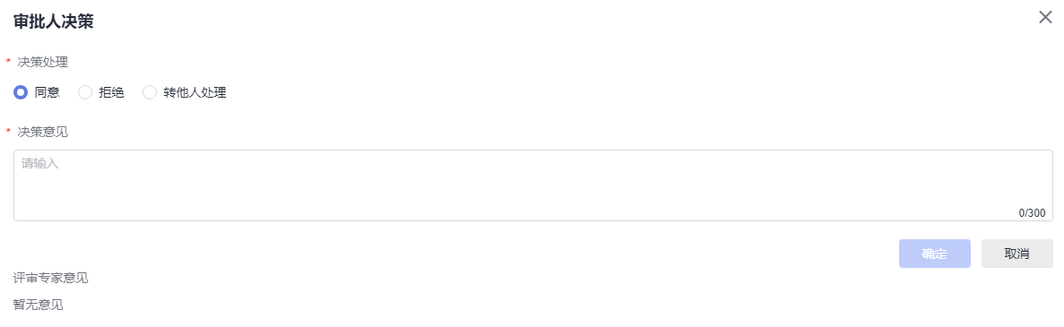

  6. 单击“待决策”状态的BR标题名,页面右侧弹出BR详情页。
  7. 在详情页中,单击右上角“决策人决策”,弹出“决策人决策”窗口,配置相关参数。
    图2 决策人决策
    表4 决策人决策
    参数项
    说明
    决策处理
    决策人可根据需要进行选择。
    • 同意:表示决策人同意此变更。
    • 拒绝:表示决策人拒绝此变更。
    • 转他人处理:表示决策人希望将该条评审单转给其他人处理,单击选择“转他人处理”后,需要选择对应新的决策人。
    决策意见
    当决策处理为“同意”或“拒绝”时,该项内容必填,表示决策人对这条评审单的处理意见。
    • 字符长度范围为1~300。
    评审阶段结果
    表示评审阶段的结果,供决策人参考。
    评审专家意见
    此处展示评审阶段评审专家提供的评审结果和评审意见等信息,供决策人参考。
  8. “决策处理”选择“同意”或“拒绝”后,单击“确定”,可完成BR单的决策流程,BR单状态流转至“完成”。
