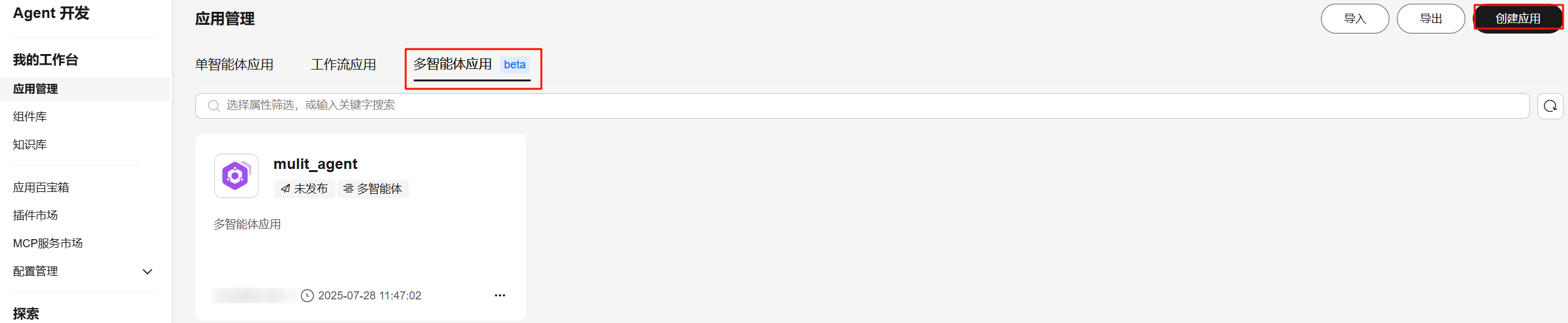

    • 登陆Agent开发平台;
    • 在页面左上方选择我的工作台->应用管理,单击右上角创建应用。
    图1 创建多智能体应用

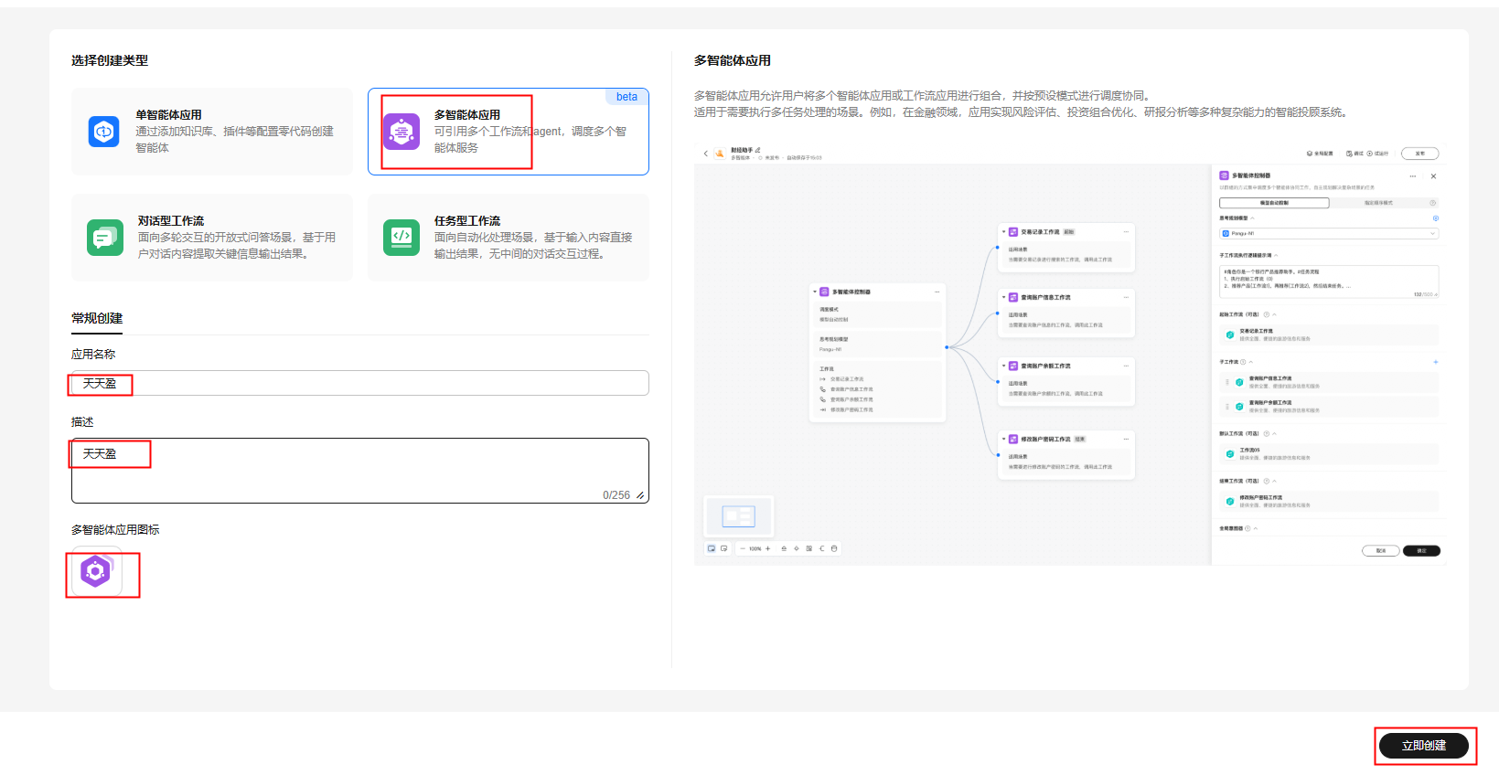

    • 进入应用创建页面,选择“多智能体应用(beta)”,填写应用名称,描述,选择应用图标单击右下角立即创建。
    • 进入多智能体编辑页面,初始只有一个多智能体控制器节点。

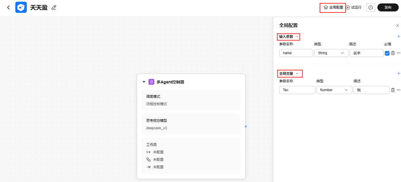

  2. 设置全局配置。
    全局配置可配置输入参数和全局变量,这些参数可作为后续工作流的输入参数以及全局参数,供后续业务配置使用。
    输入参数:可配置String,Integer,Number,Boolean4种类型,会传给工作流的输入参数,且值不可被修改。
    全局参数:可配置String,Integer,Number,Boolean4种类型,会传给工作流的输入参数,工作流如果有相同名称和类型的输出参数会改写该值。
    进入多智能体编辑页面,单击右上角全局配置,可配置输入参数和全局变量。
    图2 全局配置
