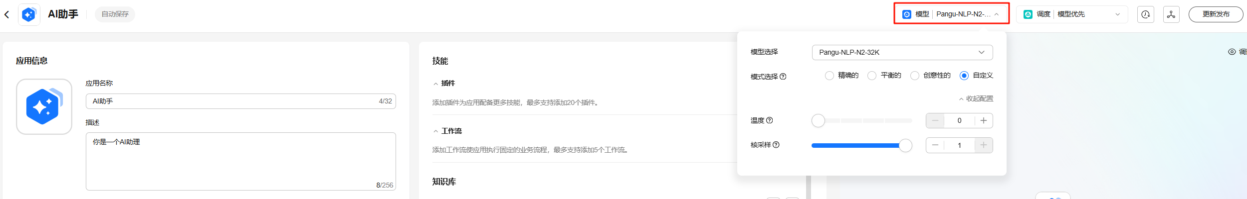

  4. 在应用详情页面单击右上角模型旁的下拉菜单,弹出图1 单智能体应用大模型配置对话框,参考表1配置大模型参数。
    图1 单智能体应用大模型配置
    表1 大模型参数配置
    参数
    说明
    模型选择
    选择要使用的大模型,不同的模型效果存在差异。
    模式选择
    用于配置大模型的输出多样性。
    包含取值:
    • 精确的:模型的输出内容严格遵循指令要求,可能会反复讨论某个主题,或频繁出现相同词汇。
    • 平衡的:平衡模型输出的随机性和准确性。
    • 创意性的:模型输出内容更具多样性和创新性,某些场景下可能会偏离主旨。
    • 自定义:自定义大模型输出的温度和核采样值,生成符合预期的输出。
    温度
    调高温度会使得模型的输出更多样性和创新性,反之,降低温度会使输出内容更加遵循指令要求但减少多样性,取值范围为0到1之间。
    • 调高温度,会使得模型的输出更多样性和创新性。
    • 降低温度,会使输出内容更加遵循指令要求但减少多样性。
    在基于事实的问答场景,可以使用较低的回复随机性数值,以获得更真实和简洁的答案;在创造性的任务例如小说创作,可以适当调高回复随机性数值。建议不要与核采样同时调整。
    核采样
    模型在输出时会从概率最高的词汇开始选择,直到这些词汇的总概率累积达到核采样值。核采样值可以限制模型选择这些高概率的词汇,从而控制输出内容的多样性,取值范围为0.1到1之间。

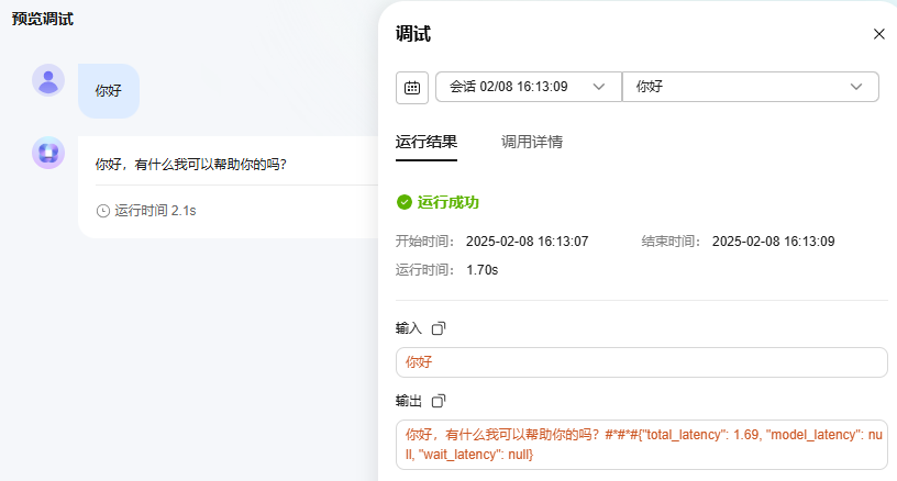

  6. 在调试过程中,单击右上角“调试”,可以查看当前会话或历史会话的运行结果与调用详情。
    图2 查看调试结果
调试信息说明
在调试台中有两个页面:运行结果页面、调用详情页面。

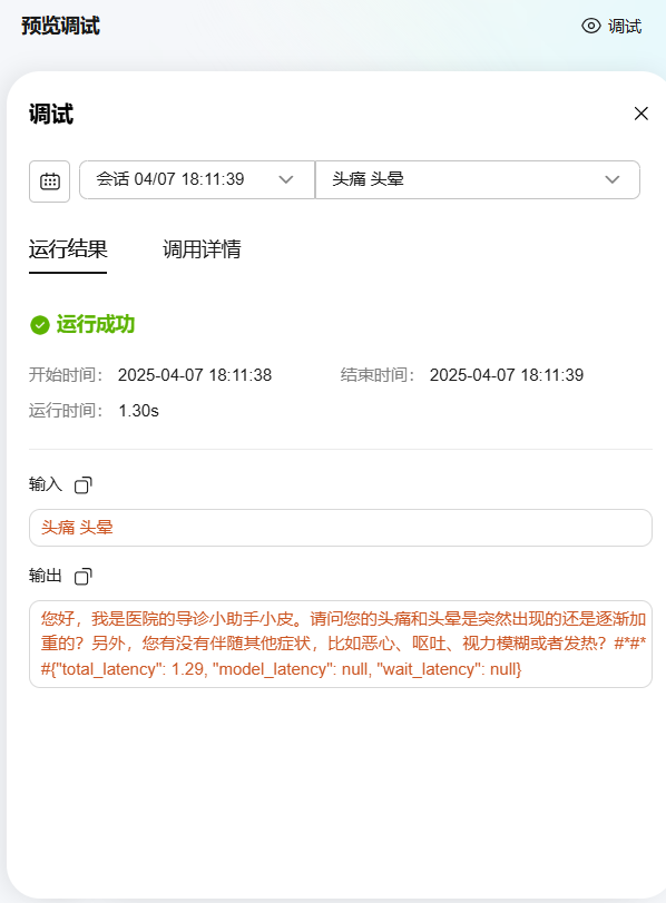

  • 运行结果
    运行结果中可以看到应用的执行开始时间、结束时间、运行时间等信息,还能看到输入和输出信息。对于性能的情况有个直观的认识。

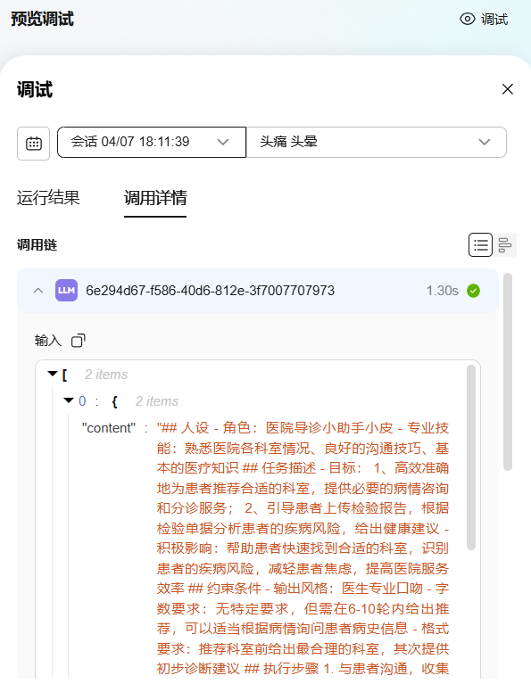

  • 调用详情
    在触发应用时,调用链中展现具体事件的详细信息,包括触发的组件、事件耗时、事件的输入和输出信息等。便于开发者快速地追溯操作顺序并精准定位问题。
