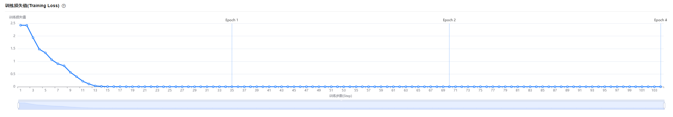

查看训练指标
对于训练状态为“已完成”的任务,单击任务名称,可在“训练结果”页面查看训练指标,模型的训练指标介绍请参见表2。
图1 查看训练指标
表2 训练指标说明
模型
训练指标
指标说明
多模态大模型
训练损失值(Training Loss)
训练损失值是一种衡量模型预测结果和真实结果之间的差距的指标,通常情况下越小越好。
一般来说,一个正常的Loss曲线应该是单调递减的,即随着训练的进行,Loss值不断减小,直到收敛到一个较小的值。
多模态大模型中采用的是交叉熵损失函数。
计算公式为:
q(xi) 是文本的第 i 个单词为 xi 的模型的概率估计。公式通过 “对数概率平均取负” 的方式,将多模态模型对每个Token的预测概率转化为可优化的损失值。主要运用交叉熵思想,衡量模型预测分布与真实标签的差异,通过最小化损失让模型学会更准确地生成或理解语言序列。

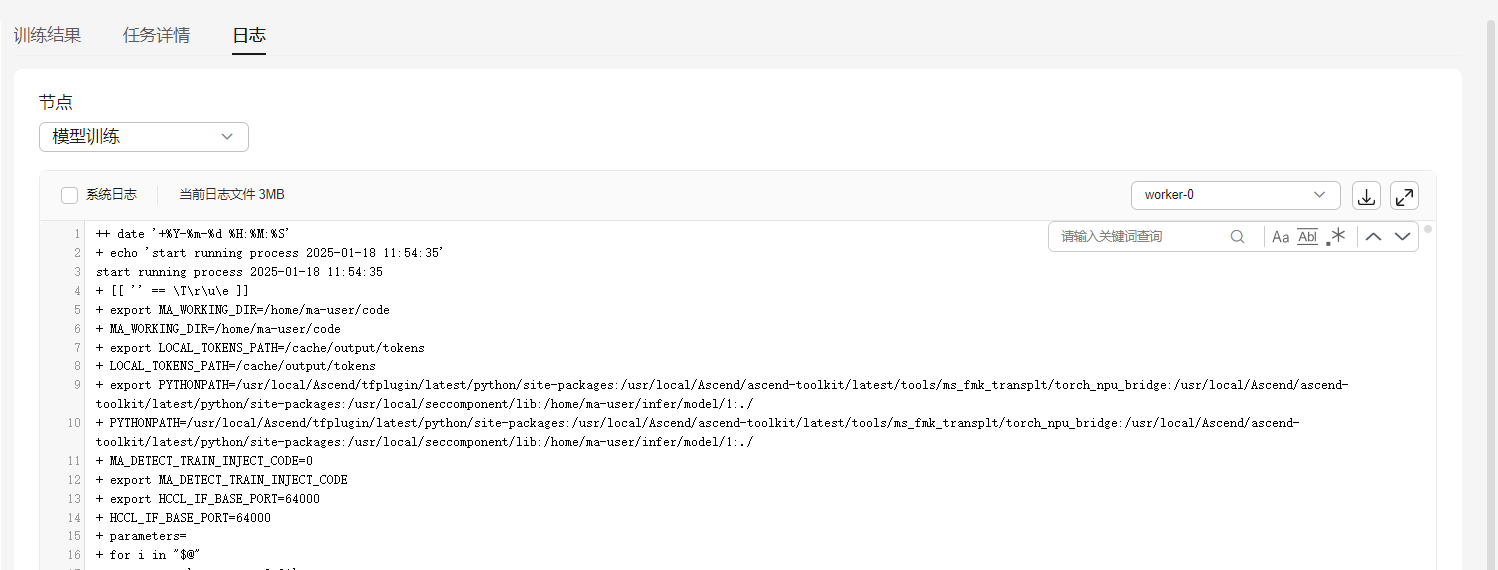

获取训练日志
单击训练任务名称,可以在“日志”页面查看训练过程中产生的日志。
对于训练异常或失败的任务可以通过训练日志定位训练失败的原因。
训练日志可以按照不同的节点(训练阶段)进行筛选查看。分布式训练时,任务被分配到多个工作节点上进行并行处理,每个工作节点负责处理一部分数据或执行特定的计算任务。日志也可以按照不同的工作节点(如worker-0表示第一个工作节点)进行筛选查看。
图2 获取训练日志
