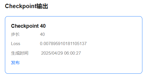

微调Checkpoint产物发布成可部署资产
开启断点续训后的微调任务,在模型训练任务过程中,会依据用户设置的模型保存步数自动保存中间Checkpoint产物,用于后续的断点续训任务。
微调Checkpoint产物不仅支持微调的断点续训任务,也支持单独发布成推理资产,用于推理部署。原因是在一次训练任务中,可能由于训练数据量、学习率设置等因素,中间断点模型的泛化性以及推理效果更好。
微调Checkpoint产物发布成可部署资产,操作步骤如下:
  1. 登录ModelArts Studio平台,在“我的空间”模块,单击进入所需空间。
    图4 我的空间
  2. 在左侧导航栏中选择“模型开发 > 模型训练”,单击模型名称进入任务详情页。
  3. 单击进入“训练结果”页签,可以看到模型最终产物和中间产物列表,可以选择未发布或发布失败的中间产物或最终产物进行发布。
    按需计费用户一次只能发布一个产物,包周期和邀测用户最终产物可与中间产物并发发布,单击产物左侧复选框,可多选,中间产物最多可选一个。
  4. 单击上方的“发布”即可进行资产发布,发布成功时,状态为“已发布”,单击资产详情可查看具体资产信息;发布失败时,状态为“发布失败”,发布失败时支持重新发布,操作方式与发布操作相同。
    图5 微调Checkpoint产物发布
  5. 填写资产名称、描述,选择对应的可见性,单击“确定”发布模型。
    发布后的模型会作为模型资产同步显示在“空间资产 > 模型”列表中。
