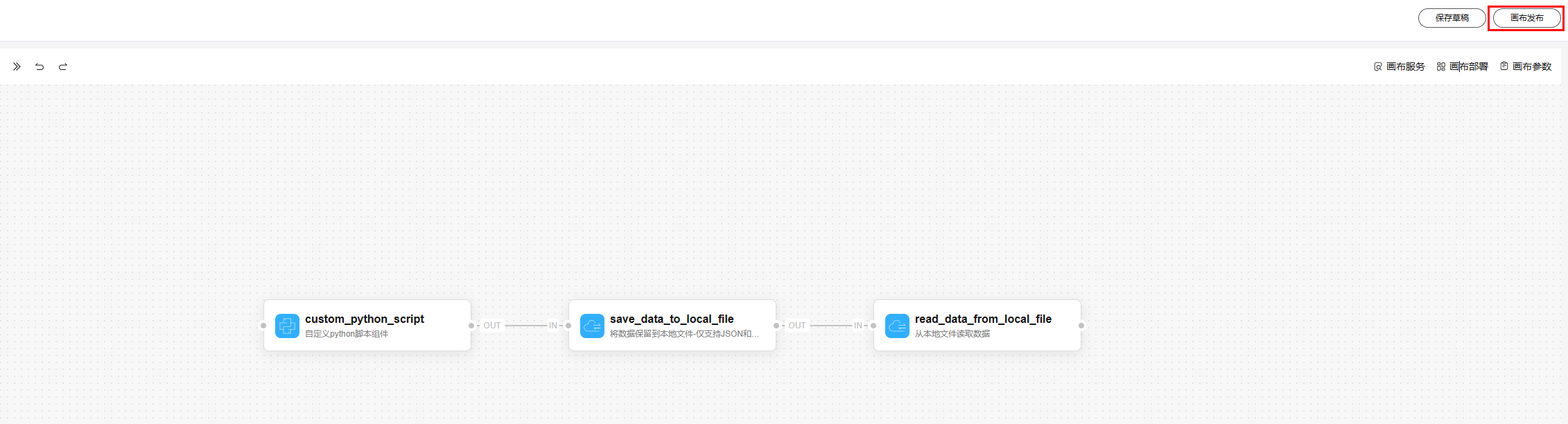

    1. 依次在画布中拖入custom_python_script,save_data_to_local_file,read_data_from_local_file组件,并按照下图进行配置连接。
      图1 画布总览

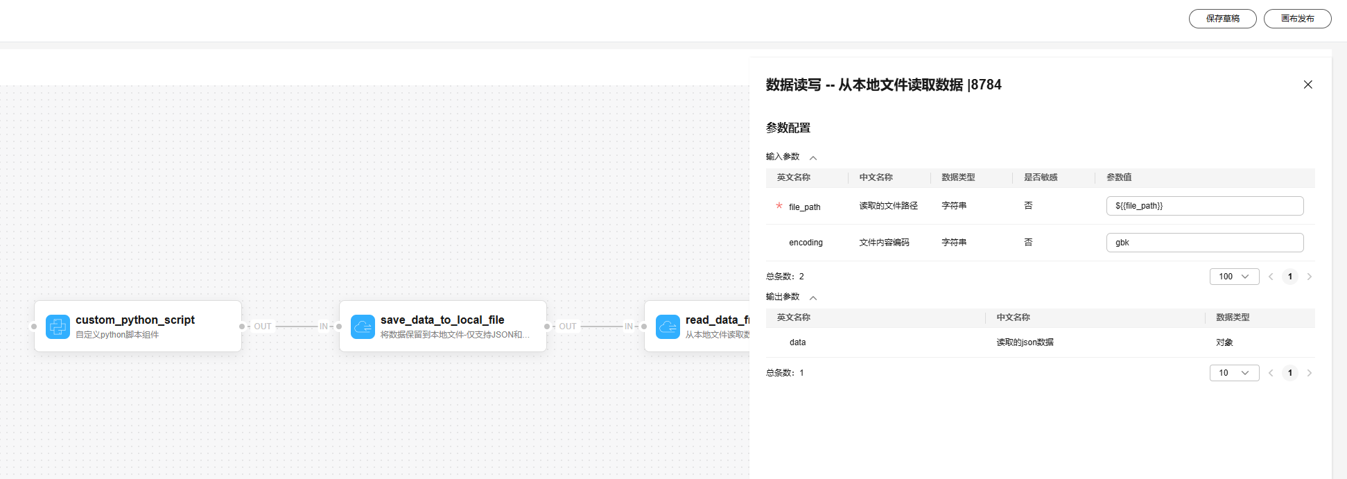

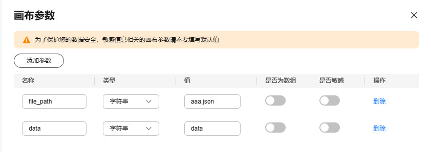

    2. 单击画布右上角“画布参数”,参考下图配置画布参数file_path、data。
      图2 画布参数配置

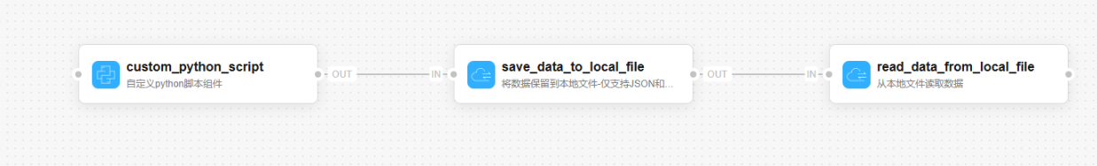

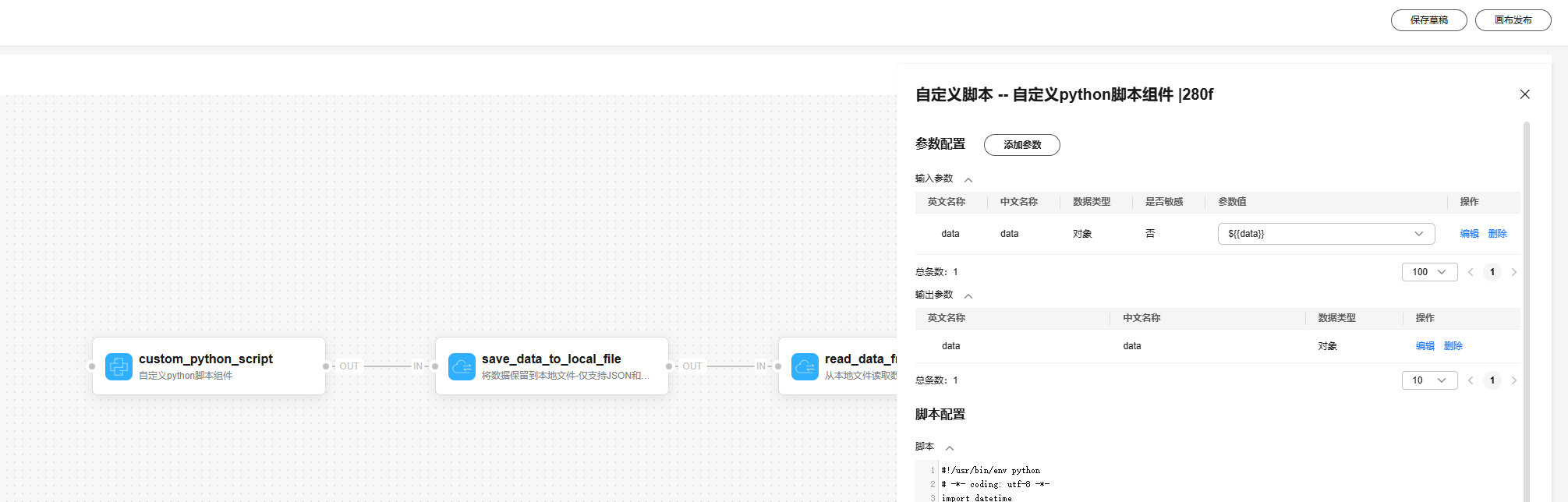

    3. 单击custom_python_script组件,将组件输入参数与上一步骤设置的画布入参进行关联。
      图3 custom_python_script组件配置
      custom_python_script的脚本代码内容:
      #!/usr/bin/env python
      # -*- coding: utf-8 -*-
      import base64
      import json
      class Template:
              python组件模板类
          def __init__(self):
                  类初始化
              pass
          def process(self, params_dict: dict):
              data_input = params_dict.get("data_input")
              data = json.loads(data_input)
              return {"data": data}

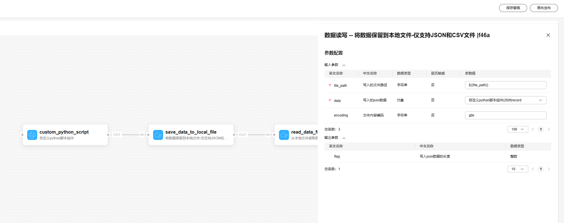

    4. 单击save_data_to_local_file组件,将组件输入参数与画布参数及上一个节点出参进行关联。
      图4 save_data_to_local_file组件配置
    5. 单击read_data_from_local_file组件,将组件输入参数与画布参数进行关联。
      图5 read_data_from_local_file组件配置

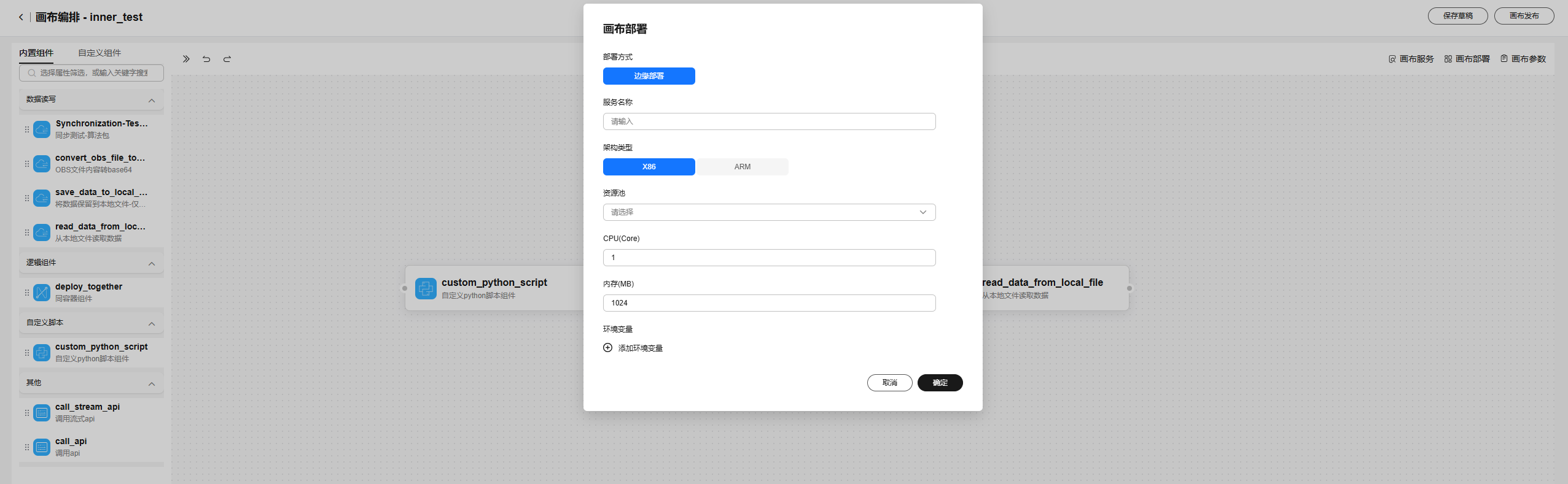

  3. 画布配置完成后,单击右上角“画布发布”,保存并发布画布。
    图6 发布画布

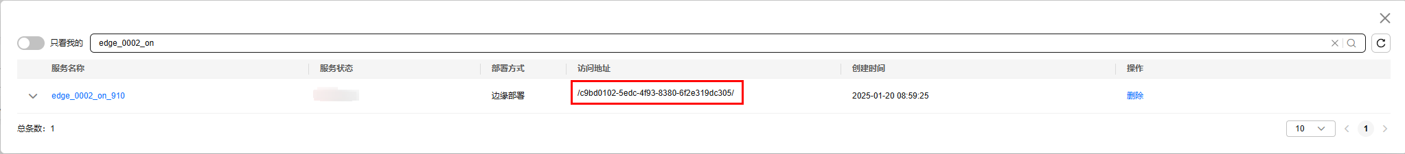

  4. 在当前页面单击右上角“画布部署”,执行部署画布操作。
  5. 部署成功后,单击“画布服务”可获取调用所需的访问地址。
    图7 部署成功

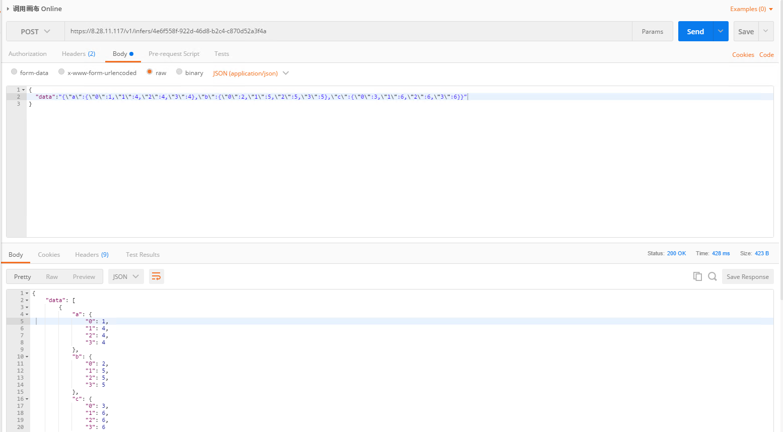

  6. 根据服务详情中的访问地址,传入画布所需参数,调用画布,得到画布执行结果。
    图8 调用画布
