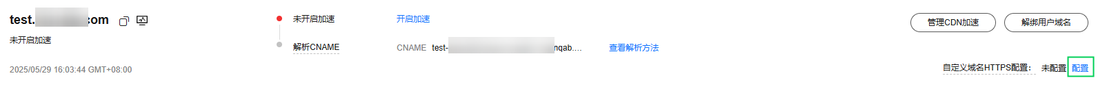

- 在左侧导航栏选择“域名管理”,进入“域名管理”界面。
- 在域名列表页,单击域名所在行区域右边“自定义域名HTTPS配置”旁边的“配置”按钮。
图1 自定义域名HTTPS配置
如果之前已配置HTTPS证书,可单击对应位置的“编辑”按钮,修改证书配置。

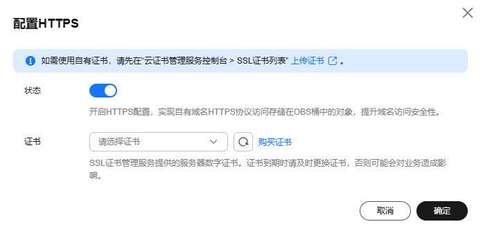

- 进入配置HTTPS页面,根据要求配置以下参数。
表1 自定义域名的HTTPS配置 | 参数分类 | 参数名称 | 参数说明 |
| 状态 | 状态 | 选择是否启用HTTPS配置。 - 开关打开,表示启用HTTPS配置,实现自有域名HTTPS协议访问存储在OBS桶中的对象,提升域名访问安全性。
- 开关关闭,表示不启用HTTPS配置。
| 证书配置 | 证书标准 | 支持国际证书、CA证书。 - 国际证书:遵循国际标准的通用数字证书,由国际认可的证书颁发机构签发,主要用于验证持有者的身份,确保数据传输的安全性。
- CA证书:又称客户端CA公钥证书,用于验证客户端证书的签发者,由证书颁发机构签发,用于验证身份和建立信任链,确保通信安全。在HTTPS双向认证功能时,只有当客户端能够出具指定CA签发的证书时,HTTPS连接才能成功。
| “证书标准”选择“国际证书” | 证书 | 当“证书标准”选择“国际证书”时,支持配置该参数。 选择需要使用的SCM证书。云证书与管理服务(Cloud Certificate & Manager,简称CCM)提供的服务器数字证书。 如果您没有证书,可单击“购买证书”至CCM控制台购买证书,购买指导请参见购买SSL证书。 证书存在过期时间,请确保您选择的证书未过期。 证书到期时,请及时更换证书,否则可能对业务造成影响。 |
| “证书标准”选择“CA证书” | 证书名称 | 当“证书标准”选择“CA证书”时,支持配置该参数。 不支持仅配置CA证书,请至少先配置一张国际证书。 您的证书名称。命名规则如下: - 请输入中文、英文字符,下划线,中划线,英文逗号,英文句点。
- 长度为3~63字符。
| 证书文件 | 当“证书标准”选择“CA证书”时,支持配置该参数。 单击“上传”,选择上传符合格式的证书文件,或用本地文本查看工具打开证书,将证书内容复制到文本框中。 格式如下: 每行64个字符,最后一行不超过64个字符,不能有空行。 -----BEGIN CERTIFICATE-----
Base64–encoded certificate
-----END CERTIFICATE----- |
- 单击“确定”。
- 在域名列表页,单击域名所在行区域右边“自定义域名HTTPS配置”旁边的“编辑”按钮。
表4 自定义域名的HTTPS配置 | 参数分类 | 参数名称 | 参数说明 |
- 长度为3~63字符。
- (可选)单击“添加证书”可同时配置多张证书。
每个自定义域名最多支持配置一张国际证书和一张CA证书。
- 单击“确定”。
