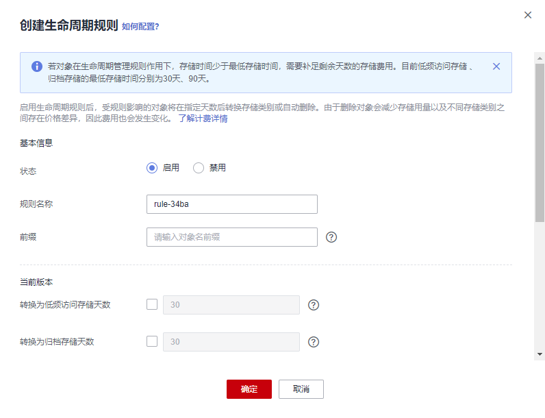

  5. 单击“创建”,系统弹出如图1所示对话框。
    图1 创建生命周期规则
  6. 配置生命周期管理规则。
    基本信息:
    • “状态”:选中“启用”,启用本条生命周期规则。
    • “规则名称”:用于识别不同的生命周期配置,其长度需不超过255字符。
    • “前缀”:可选。
      • 填写前缀:满足该前缀的对象将受生命周期规则管理,输入的对象前缀不能包括\:*?"<>|特殊字符,不能以/开头,不能两个/相邻。
      • 未填写前缀:桶内所有对象都将受生命周期规则管理。
    • 当按前缀配置时,如果指定的前缀名与某条已配置的生命周期规则指定的前缀名存在包含关系,OBS会将两条规则视为同一条,而禁止您配置本条规则。例如,系统中已存在指定前缀名为“abc”的规则,则不允许再配置指定前缀以“abc”字段开头的规则。
    • 如果已存在按前缀配置的生命周期规则,则不允许再新增配置到整个桶的规则。
    当前版本或历史版本:
    • 如果桶未启用“多版本控制”,仅可配置“当前版本”。
    • 如果桶开启过“多版本控制”,配置界面可见“当前版本”和“历史版本”。
      “历史版本”配置项默认不展示,只有当桶开启过“多版本控制”,即多版本控制状态为“已启用”或“暂停”时才会展示。
    • “当前版本”与“历史版本”是针对“多版本控制”而言的。如果开启了“多版本控制”功能,同名的对象上传到同一路径下时,则会产生不同的版本号。最新版本的对象称之为“当前版本”,历史时间上传的对象称之为“历史版本”。当前版本和历史版本的详细介绍请参见多版本控制。
    • “当前版本”与“历史版本”至少配置一个,也可以两个版本同时配置。
    • 转换为低频访问存储天数:指定在对象最后一次更新后多少天,受规则影响的对象将转换为低频访问存储。至少设置为30天。
    • 转换为归档存储天数:指定在对象最后一次更新后多少天,受规则影响的对象将转换为归档存储。如果同时设置转换为低频访问存储和转换为归档存储,则转换为归档存储的时间要比转换为低频访问存储的时间至少长30天。如果单独设置转换为归档存储,则没有时间限制。
    • 转换为深度归档存储天数:指定在对象最后一次更新后多少天,受规则影响的对象将转换为深度归档存储。如果同时设置转换为低频访问存储和转换为深度归档存储,则转换为深度归档存储的时间要比转换为低频访问存储的时间至少长30天。如果同时设置转换为归档存储和转换为深度归档存储,则转换为深度归档存储的时间要比转换为归档存储的时间至少长90天。如果单独设置转换为深度归档存储,则没有时间限制。
    • 对象过期删除天数:指定在对象最后一次更新后多少天,受规则影响的对象将过期并自动被OBS删除。过期时间必须大于前两个转换时间的最大值。
    • 碎片过期删除天数:受规则影响的碎片将过期并自动被OBS删除。
