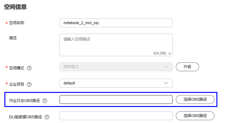

  3. 查看DataArts空间管理中配置的作业默认OBS桶名。
    1. 登录DataArts管理控制台。
    2. 选择要检查的实例,在空间管理中选择使用的空间,单击“编辑”。
    3. 查看作业日志OBS路径中的值,并复制OBS桶名。如果作业日志OBS路径为空,则默认桶名为“dlf-log-{projectId}/{workspaceId}”。
      其中:
      • projectId为租户的项目ID。
      • workspaceId为空间ID。
    图3 获取OBS路径

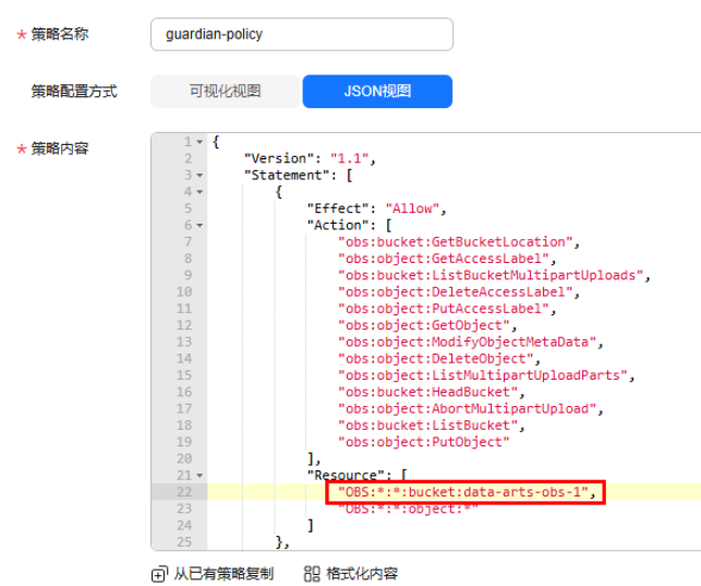

  1. 配置DataArts提交MRS SparkScript/SparkSubmit作业文件所在的OBS桶的读权限。如果不配置,可能会造成安装补丁后执行MRS SparkScript/SparkSubmit作业失败。
    1. 登录IAM管理控制台。
    2. 单击“委托”。
    3. 选择存算分离配置的委托,单击委托名称,选择“授权记录”,配置步骤 3查到的OBS桶的读权限,例如data-arts-obs-1。
