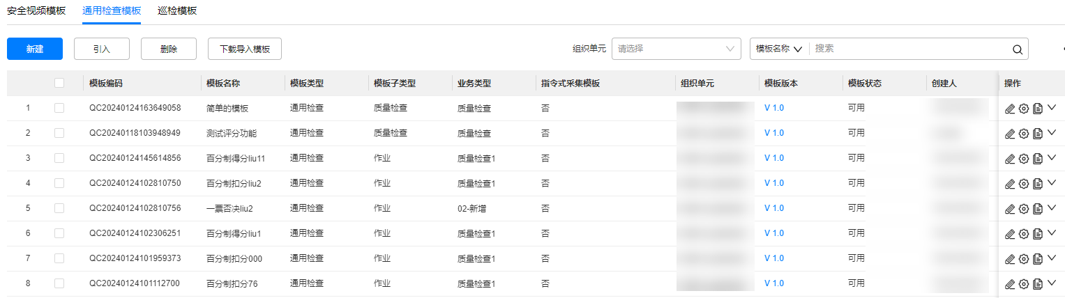

- 登录ISDP系统,选择“质量管理/巡检管理->质检标准/巡检标准->检查模板/巡检模板”,查看“通用检查模板”/“巡检模板”列表,列表操作说明如下表:
表1 通用检查/巡检模板列表操作功能说明 操作图标名称
功能说明
编辑对该作业模板进行参数修改
配置进入当前作业模板配置采集项的页面
复制复制当前作业模板,并命名为“原模板名称_副本”
导出
导出当前作业模板为Excel格式文件到本地
导入

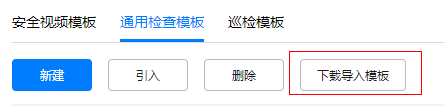

弹出选择需要导入的作业模板,限Excel格式,可在左上方按钮下载导入模板
删除
删除当前作业模板

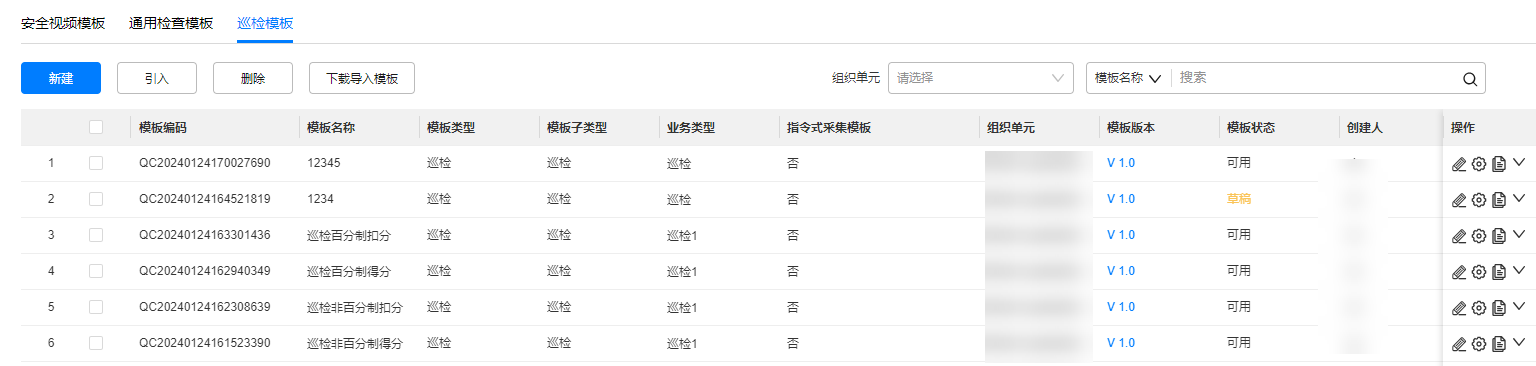

图1 通用检查模板列表
图2 巡检模板列表

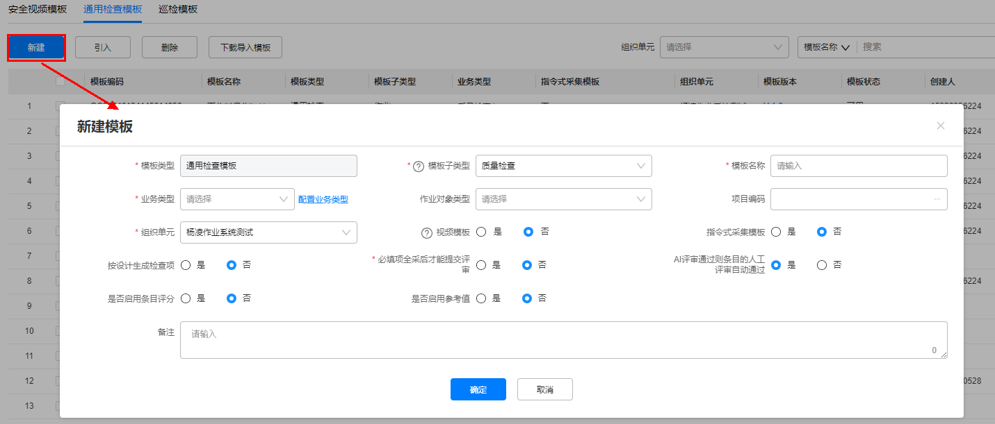

- 点击“新建”按钮,新建模板,维护头基本信息,完成后点击“确认”。
图3 新增“通用检查模板”
图4 新增“巡检模板”
表2 通用检查/巡检模板配置字段说明 输入项
是否必填
输入说明
模板类型
是
默认带出,置灰不可编辑
模板子类型
是
通用检查模板:质量检查、作业、许可;
巡检模板:巡检、作业、许可;
说明:通用检查/巡检模板的模板子类型可以在“系统设置 > 应用设置 > 数据字典管理”页面下,搜索质检&巡检子类型点击
进行配置。模板名称
是
用户自定义
业务类型
是
根据检查单扩展属性配置取值
作业对象名称
否
选择作业对象
项目编码
否
可选;可在“公共平台 > 基础数据 > 项目”页面下查看对应的项目编码
组织单元
是
点击在弹出框中选择;详见维护组织单元
视频模板
否
选择“是”,那么关联的检查单用视频方式做验收,不需要按每个条目采集图片,模板配置后不可更改此标识。
指令式采集模板
否
选择“是”,本次版本控制:新增输出项时,“采集模式”只能选择“普通”,输出项类型只能是:整数、小数、音频、视频、签名、图片。
按设计生成检查项
否
选择“是”那么关联的检查单会根据作业对象编码,条目编码,任务单类型,项目编码,业务类型,交付场景过滤生成子模板进行采集。
必填项全采后才能提交评审
是
选择“是”,采集模板下条目下所有必填项需全部采集后才能提交评审。
(巡检模板下无此选项)
AI评审通过则条目的人工评审自动通过
否
选择“是”,采集条目AI评审通过则无需人工复审默认人工评审通过。“否”代表:AI评审通过,仍然需要人工审核。
是否启用条目评分
是
默认为否,开启“是”,则该模板支持Item按条目评分。开启“是”,关联显示“是否百分制”和“计分方式”两个输入项
是否百分制
否
默认为“是”,以百分制结算,需要将总分配置成100才能发布模板。
计分方式
否
支持“得分制、扣分制”,默认得分制。
是否启用参考值
否
默认否,选择“是”表示启动参考值
备注
否
用户自定义

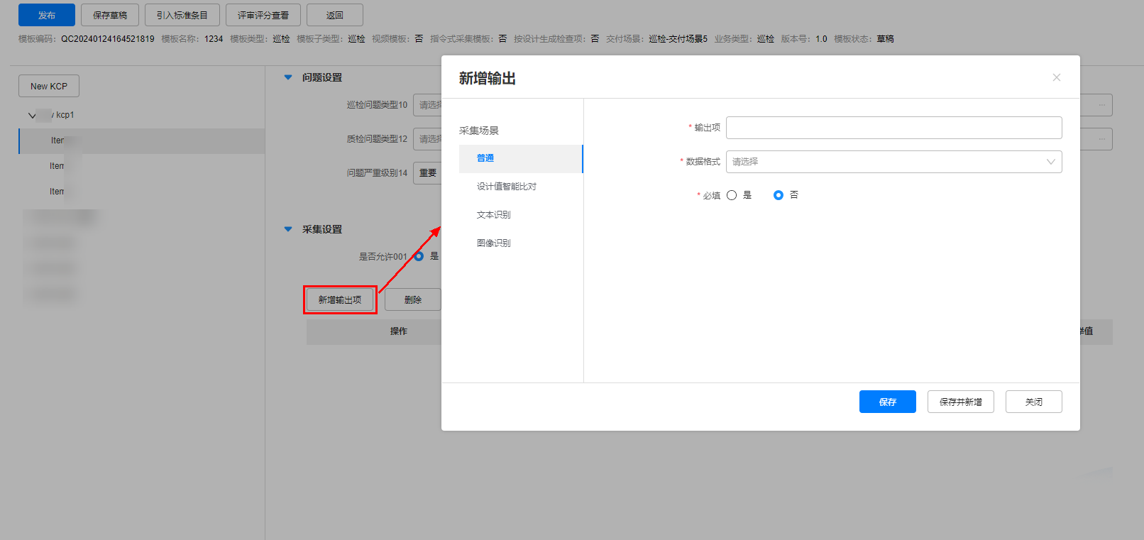

采集设置-新增输出项
输出项名称为文本格式必填,按需填写。
采集场景可选:普通;设计值智能比对;文本识别;图像识别。
- 输出项:按需进行设置,最大500字,可新增、删除、编辑输出项
- 数据格式:根据采集场景过滤选择,
- 必填:可选择是或否
采集场景=普通
数据格式可选图片,视频,图片/视频,文本,整数,长文本,小数,枚举,多枚举,GPS,音频(可配置语音识别),签名,条码,日期,时间,文件

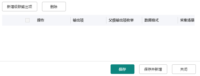

级联输出项配置:输出项类型为“枚举”时,
可设置单选“是否启用级联输出项”如下图
当是否启用级联输出项选择“是” 时,表示启用级联输出项功能,此时可对该枚举配置下级关联枚举输出项

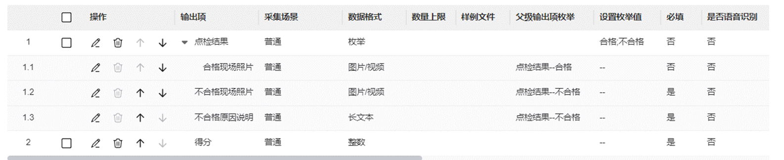

评分输出项:
模板为评分模板时,Item自动生成如下输出项出项:以下内容请注意
1、点检结果:此输出项枚举值请勿修改
2、“得分”输出项名称请勿修改
3、系统逻辑会根据点检结果级联展示输出项,并按照Item评分类型赋予分值给“得分”字段

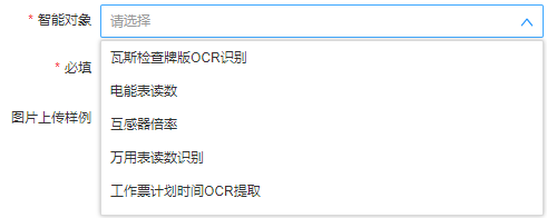

采集场景=文本识别
可选智能对象详见订阅智能对象
选择智能对象为“工作票计划时间OCR提取”、“电能表读数”、“万用表读数识别”、“互感器倍率”时,点击保存自动生成1个数据格式为图片的子项,和另外一个文本输出项,子项可编辑

模板发布和保存草稿
选择智能对象为“瓦斯检查牌版OCR识别”时,点击保存自动生成8个数据格式如下: 检查时间(时间),CH4(小数),CH4传感器数值(小数),CO(小数),CO2(小数),O2(小数),温度(小数),样例图(图片)
点击发布模板状态为可用,新建任务可选择进行采集;点击保存草稿模板状态为草稿新建任务时不可选
- 点击“发布”按钮发布模板。
- 点击“返回”可查看已发布的模板。
