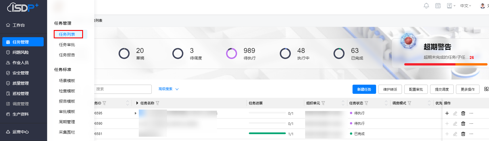

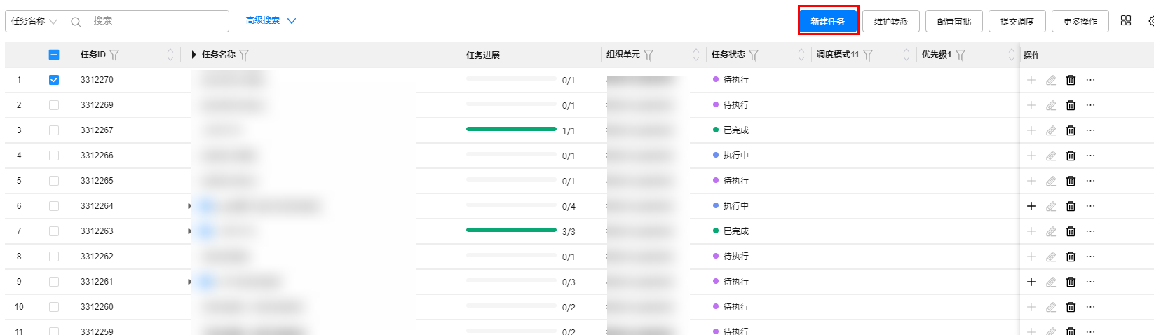

- 登录ISDP系统,选择“ 任务管理->任务管理->任务列表”并进入。
图1 新建任务的入口页面
- 在任务列表页面,可以查看已经创建的任务,点击“新建任务”按钮可以创建任务。
图2 任务列表

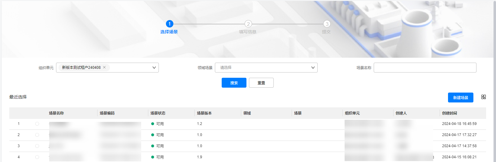

- 在“选择场景”页面下,按需选择对应的场景信息,可以点击“新建场景”重新创建场景信息,详细流程可参考创建&维护作业模型(任务场景)。

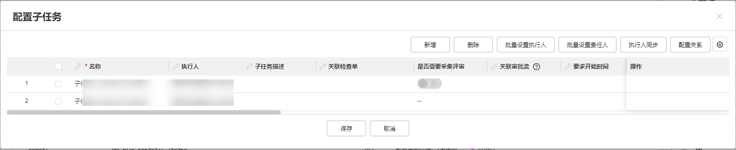

- 由任务场景带过来的子任务可新增,删除,编辑。子任务中的工序,检查单不可修改
- 子任务的执行人、关联问题、计划开始时间、计划完成时间可编辑,其余字段来自所选任务场景,其中采集评审审批流、操作指导可编辑,其他字段仅可查看,不可编辑
- 若有工序,也可点击工序弹窗查看工序定义详情
- 子任务执行人根据后台基础设置的“执行人自动同步子任务”确定子任务执行人为空时是否自动默认为父任务执行人
- 子任务可查看前置依赖关系,详见9.7章

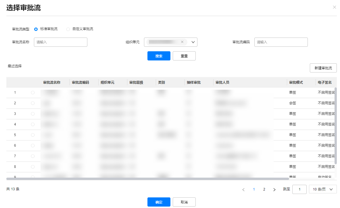

任务申请审批流
来自所选任务场景,可重新选择任务申请审批流,这里选择审批流时支持自定义审批流,最多可定义10层,并记忆上次的定义

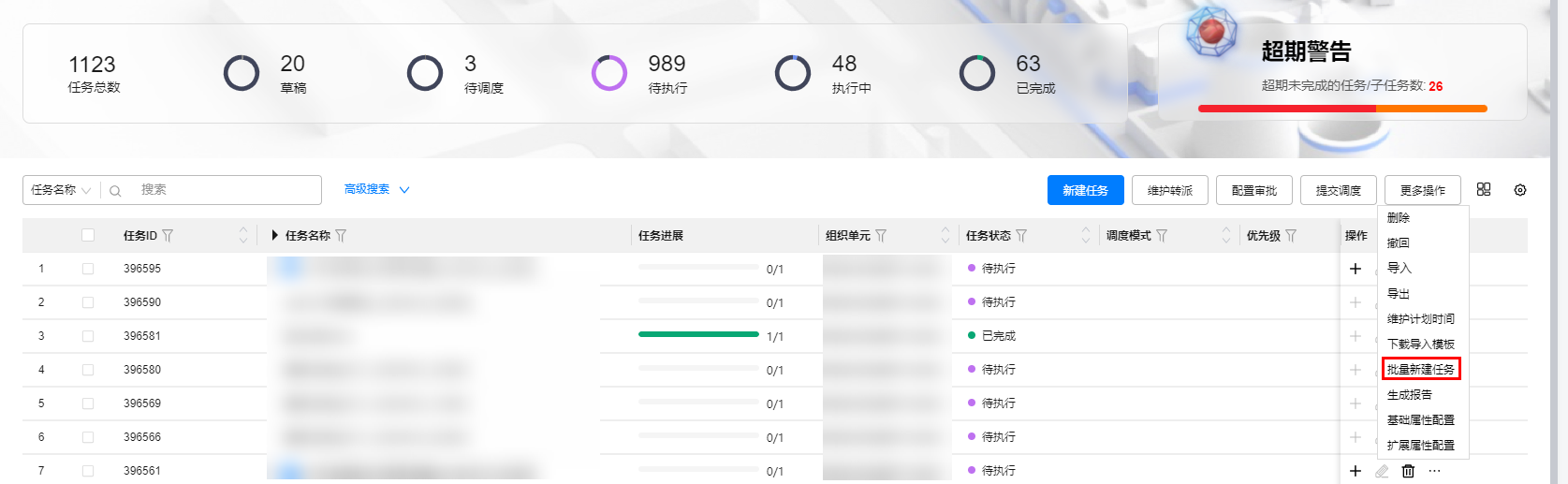

- 批量新建任务
- 任务列表页面点击“更多操作->批量新建任务”按钮,

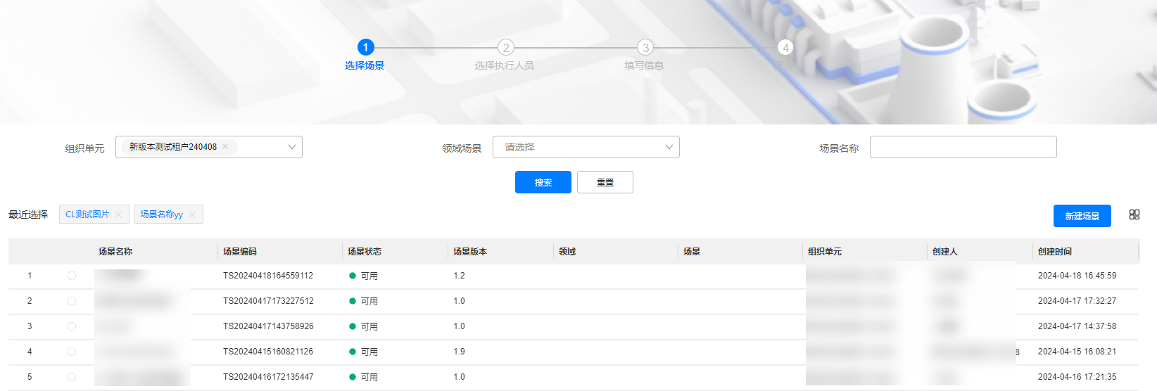

- 跳转选择任务场景窗口,展示该租户下所有已经创建的任务场景,如下图所示。
图3 选择任务场景
- 选择好场景后点击“下一步”,选择执行人员,上方可进行筛选。

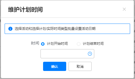

维护计划时间

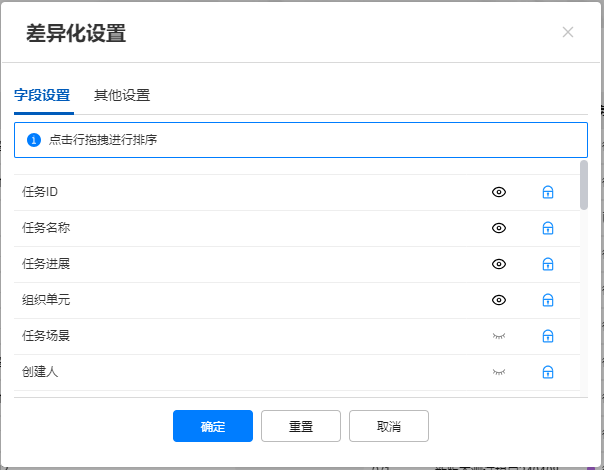

按钮点击可对任务列表的显示字段进行差异化配置。设置完成后点击“确认”,将配置应用到任务列表中;点击“重置”,放弃本次设置;点击“取消”,可推出个性化设置。

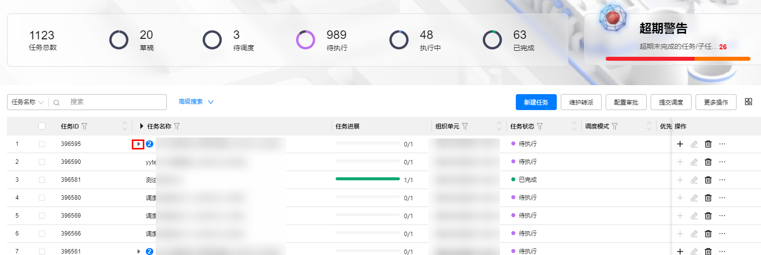

- 查看子任务,如果配置的任务为父子任务,则前面显示
按钮,点击可展开其子任务相关信息。
图5 任务列表

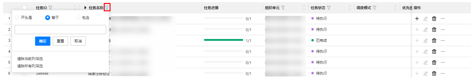

- 任务列表字段中含有
图标的均支持列筛选功能,可点击进行筛选操作如下图,
图标可点击进行正序或倒序的排列(支持扩展属性字段)
图6 任务列表筛选功能
示例:可按任务状态分别统计任务数量(点击筛选)及任务列表,状态说明如下表:表3 任务列表状态说明 状态
详细说明
任务总数
当前任务总数
草稿
创建或编辑后点击“保存草稿”的任务状态为草稿
待调度
待调度状态任务不允许编辑
待调度状态任务可在“操作”列中点击“返回按钮”,进行撤回
待执行
1、配置审批流信息中申请审批开关没打开,任务提交后的状态为待执行
2、配置审批流信息中申请审批开关打开并选择了任务申请审批流,审批通过后,任务状态为待执行
执行中
执行人接收任务后,任务状态为执行中
已完成
任务完成后,任务状态为已完成
超期警告
超期未完成的任务/子任务数(该项不支持点击筛选)

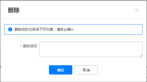

按钮点该按钮,可删除任务,非草稿状态的任务删除时必须填写删除原因,如下图所示

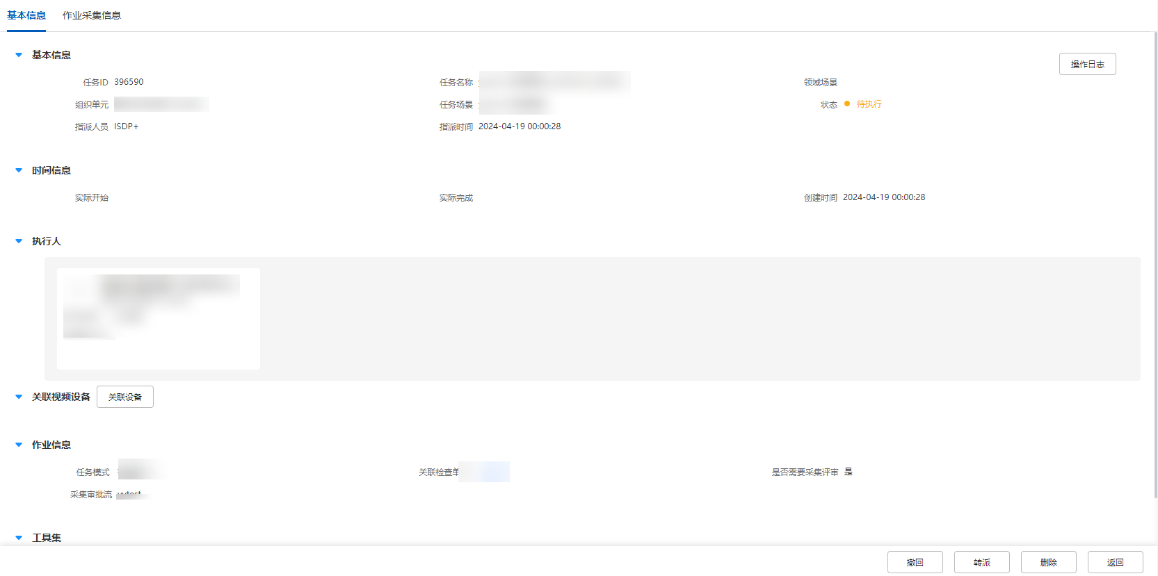

- 点击任务名称的链接,可跳转到任务详情查看页面,不允许编辑,如下图。
- 配置了关联检查单,点击关联检查单字段的链接,可跳转到对应的检查单采集页面。
- 若配置了关联问题,点击关联问题的链接,可跳转到对应的问题详情页面。
- 点击“操作日志”,可查看该任务的历史操作日志,包括任务多次的转派记录。
图7 任务详情查看

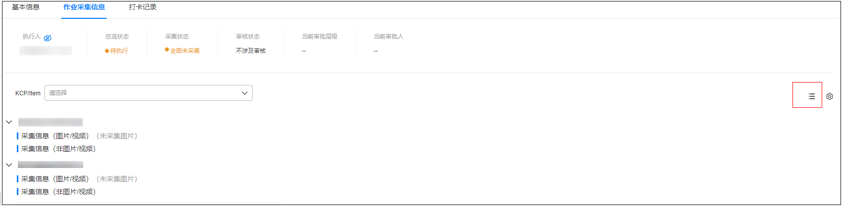

- 点击“作业采集信息”可以查看任务的作业采集详情。
点击右方按钮可切换显示全量与图片模式,默认为全量模式图8 全量模式、图片模式切换按钮

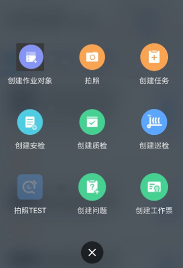

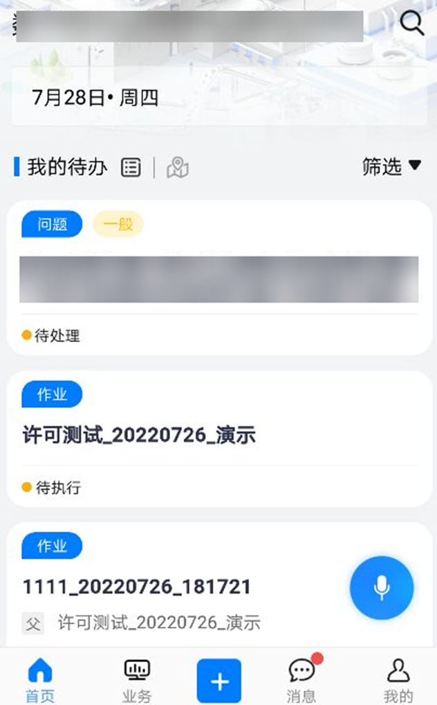

- 在手机端登录ISDP的APP,点击
按钮,进入快捷入口。
图9 首页
- 在快捷入口,选择“创建任务”按钮开始创建任务。
图10 快捷入口页面

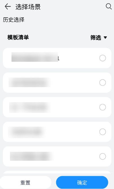

- 在新页面中选择对应的任务场景,点击“确定”。
图11 选择任务场景页面

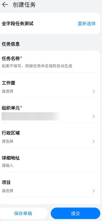

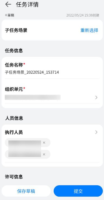

- 在新页面中填写任务信息。
图12 填写任务信息页面
表5 填写任务信息 字段

- 填写完成后,点击“保存草稿”或者“提交”。保存草稿要校验任务名称。提交操作要校验必填项。
图13 校验必填项页面

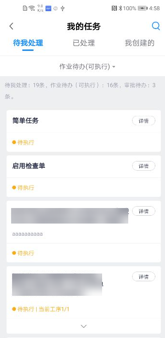

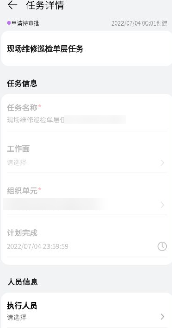

- 保存草稿和提交成功后,可以跳到“业务->我的任务->我创建的”在我创建的任务列表中查看任务详情。
图14 编辑任务页面(草稿)
图15 编辑任务页面(待审批)

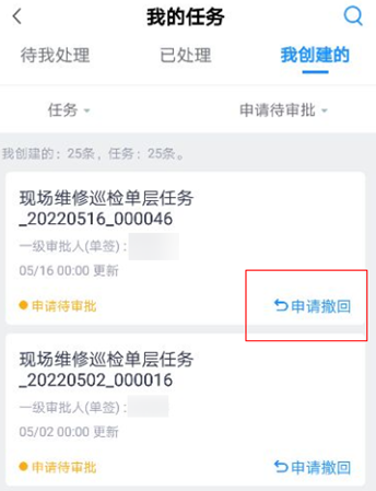

- 在我创建的任务列表支持申请撤回。
图16 我创建的任务列表支持申请撤回

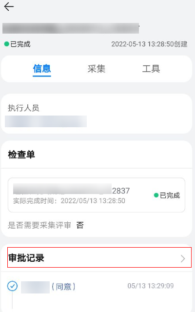

- 在“我创建的”下的任务列表中,可以选择对应的任务,进入任务详情,查看任务的审批记录。

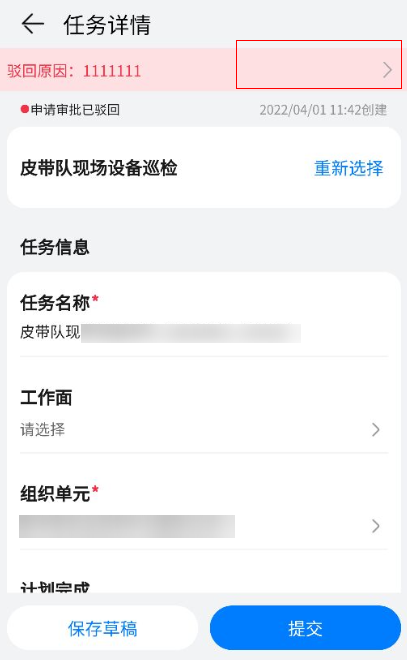

图18 被驳回时查看审批记录

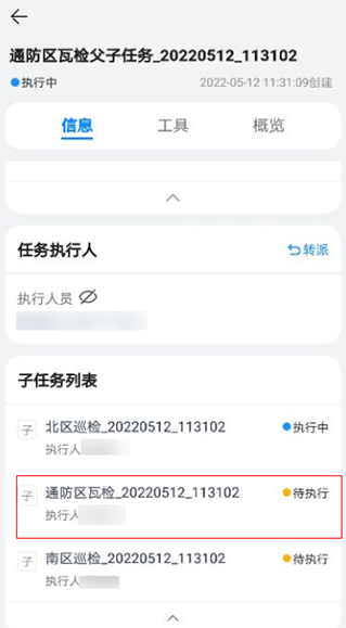

- 任务详情中,可选择对应的工序或子任务进行编辑
图20 我的任务列表
图21 任务详情中可直接点击子任务/工序进入编辑

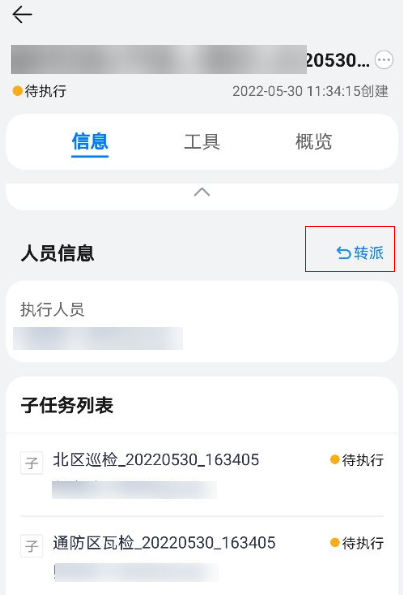

- 在任务详情页中,可以转派任务执行人。
图22 任务详情中可对执行人进行转派

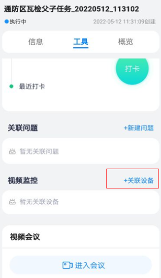

- 在任务详情中,可以添加关联视频设备
图23 任务详情中添加关联视频设备
