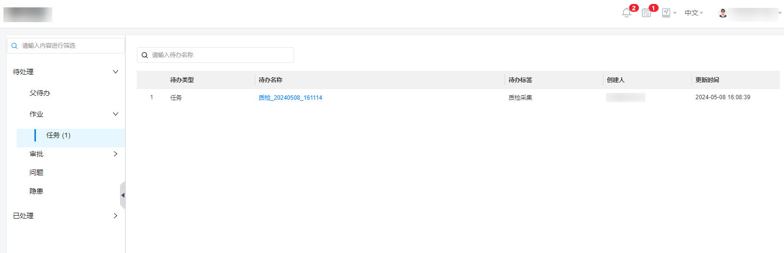

  1. 登录ISDP系统,选择“待办->待处理->作业->任务”,选择对应的质检任务并进入
    图1 待处理-质检采集

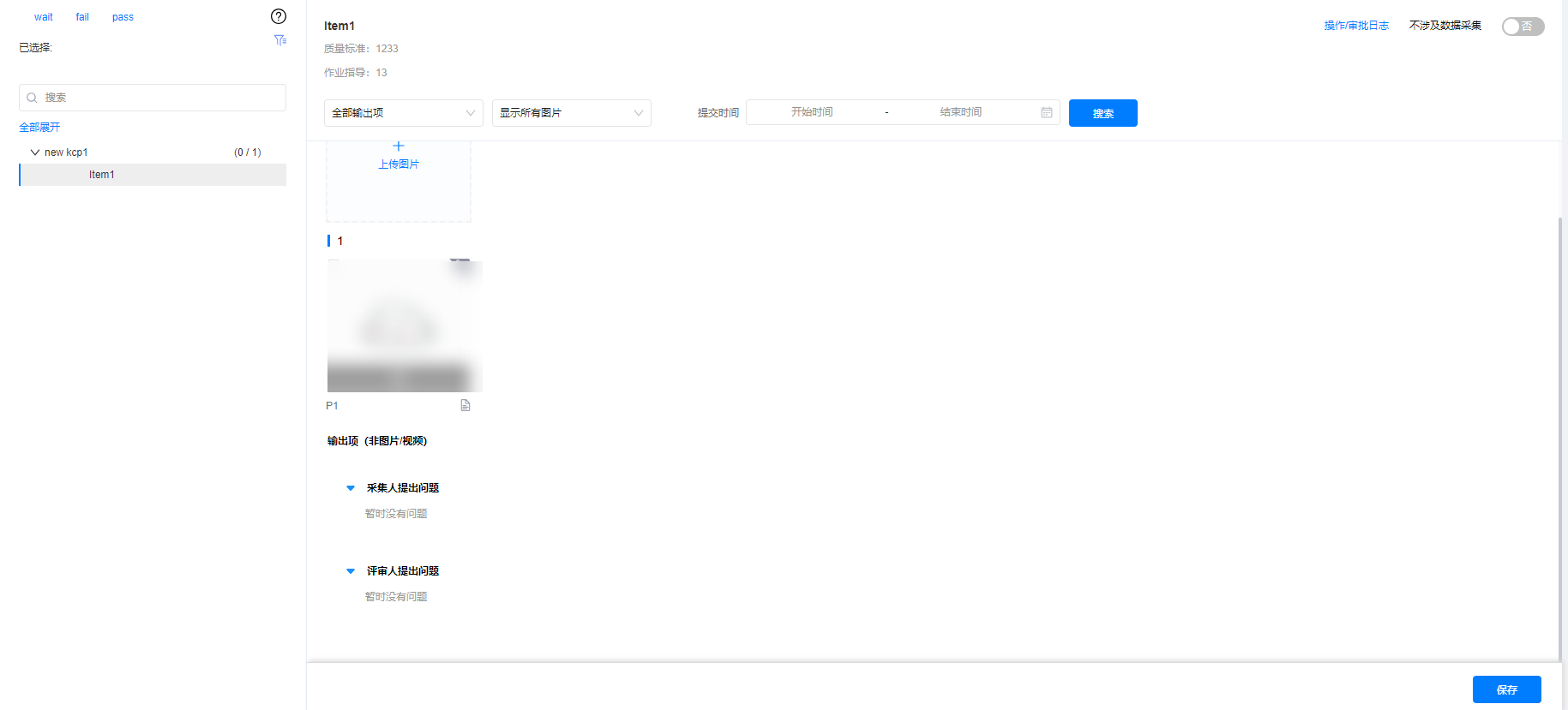

    选择文件上传
    数据格式可选图片,视频,图片/视频,音频,签名,文件(文件样例支持下载)。上传后如有误可即时撤回

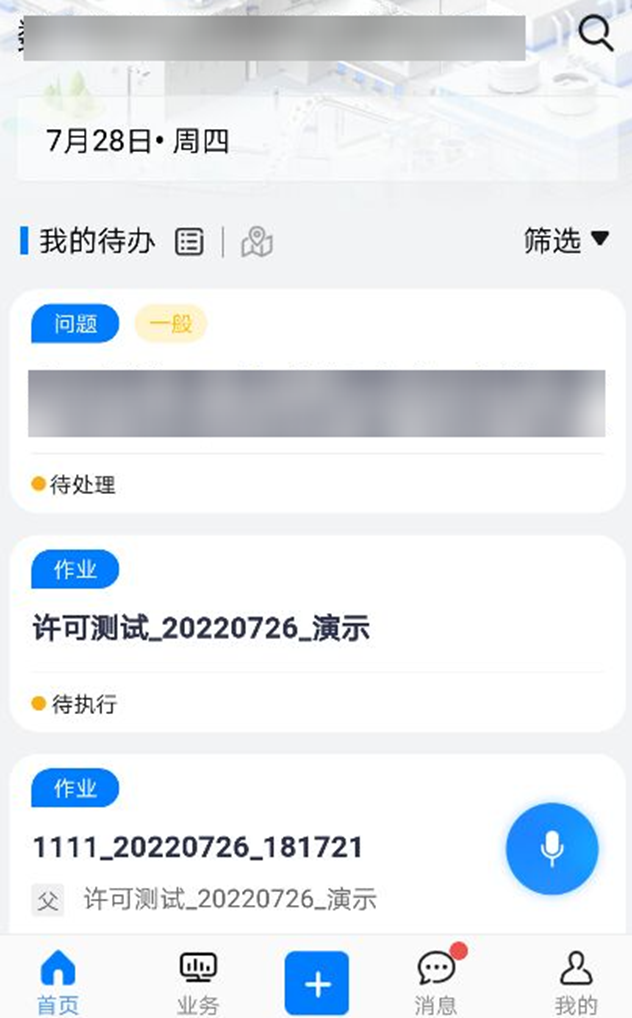

  1. 登录手机app,在“我的待办”中,筛选“作业”查看待处理的作业
    图3 APP待办

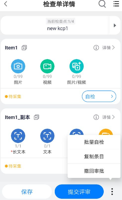

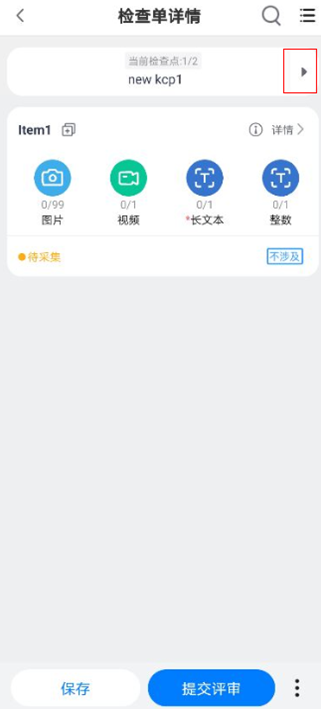

  3. 点击当前检查点右侧的按钮,切换检查点
    图5 切换检查点(通过KCP左右两侧的三角箭头)
  4. 选择条目,进行采集工作,复制条目
    点击条目右边图标,可复制一个完全一样的条目,需重命名

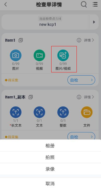

    1. 采集图片或视频时,在检查单详情页找到图片或视频采集项,点击可以选相册、拍照或录像获取图片获视频完成采集
      图7 图片/视频

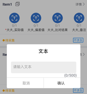

    2. 采集文本,整数,小数,单枚举,多枚举时,在检查单详情页中找到对应采集项,点击进行采集(以下图示仅为示例)
      图8 检查单详情录入文本

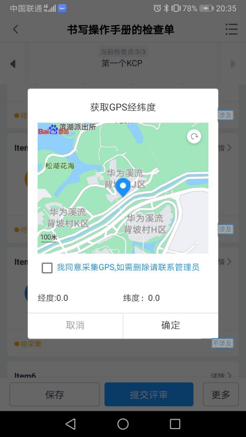

    3. 采集GPS,在检查单详情页中找到GPS采集项进行采集
      图9 检查单采集GPS

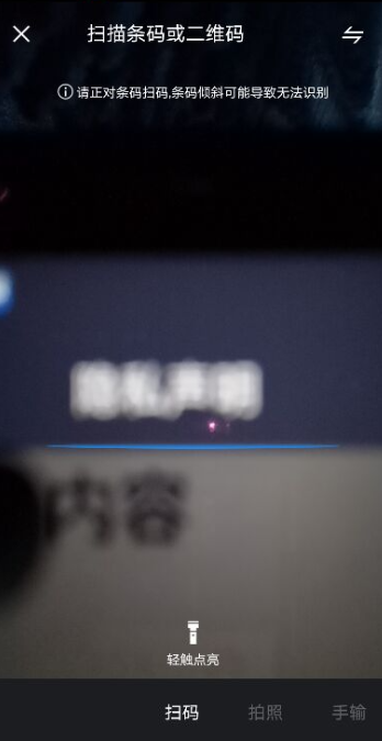

    4. 采集条码,在检查单详情页中找到采集项进行采集
      图10 采集条码

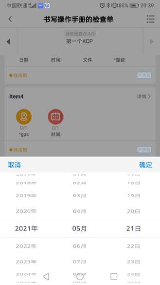

    5. 采集日期或采集时间,在检查单详情页中找到采集项进行采集(以下图示仅为示例)
      图11 检查单详情采集日期

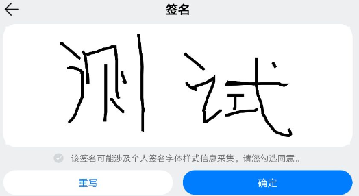

    6. 采集签名,在检查单详情页中找到采集项进行采集
      图12 书写签名

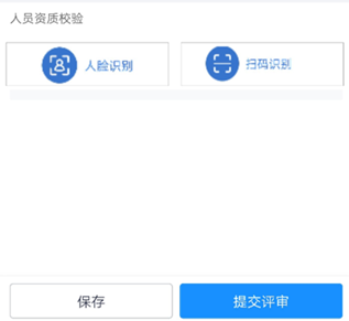

    7. 采集人员资质,在检查单详情页中找到采集项进行采集
      图13 检查单条目详情人员资质

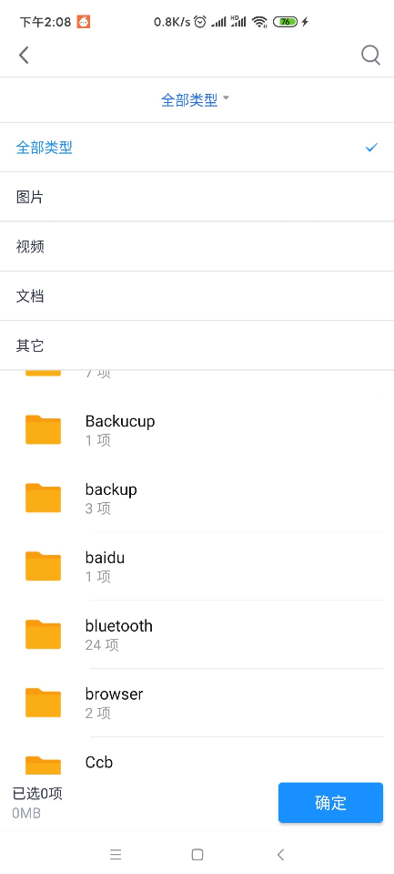

    8. 采集文件,在检查单详情页中找到采集项进行采集
      图14 文件采集项-选择文件

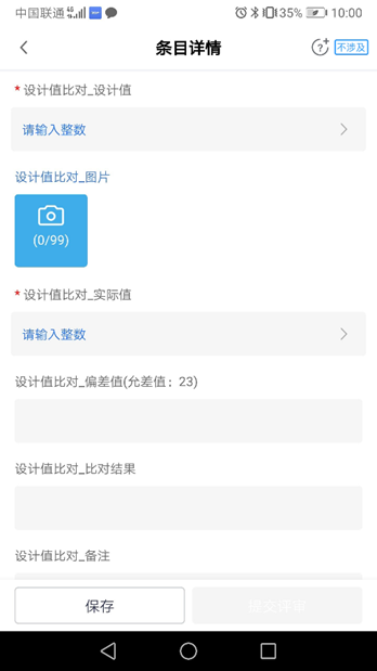

    9. 设计值智能比对,选择对应的采集进行采集,采集列表如下图所示
      设计值智能比对是一组采集输出项,一个条目只能有一个设计值智能比对,不能和普通输出项并存。

      图15 检查单条目详情智能比对
  6. 条目采集批量自检
    点击按钮,可以进行单个条目自检和批量条目自检。
    图16 检查单条目采集批量自检

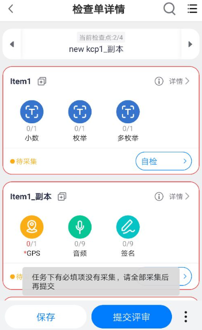

  7. 自检完成后,点击“提交评审”
    表4 手机端提交评审规则
    功能
    功能说明
    需要评审:
    必填项全采后才能提交开关=是
    任务下必填项填完才可以提交;必填项未填写的条目或KCP会标红;必填项填写完毕才可以提交评审
    必填项填写完毕后,会判断非必填项,如果存在这样的条目:它下面全部是非必填项并且没有采集过,则给出警示,可以继续提交
    需要评审:必填项全采后才能提交开关=否
    任务下必填项不需要填完就可以提交;必填项填写多少,就提交多少
    不需评审
    必填项都填写完毕后,可以完成任务;必填项没有填完,不能完成任务
    图17 提交评审时的红色拦截效果
