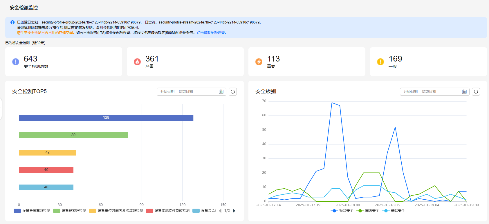

安全态势感知是对物联网平台资产的统一风险监控管理系统,通过仪表盘,图表等方式实现安全可视化,安全统计提升治理效率。
图1 安全态势感知-监控大屏
图2 安全态势感知-监控大屏2

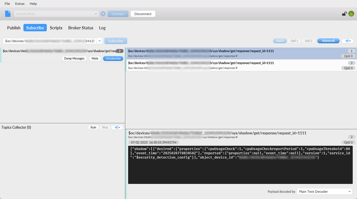

设备侧检测项配置后平台通过影子下发给设备,service_id为:$security_detection_config,结构属性如下:

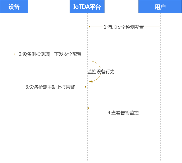

业务流程
图3 安全态势感知流程

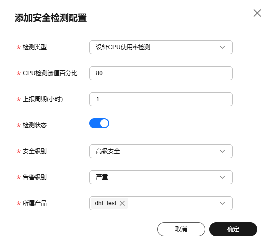

  3. 单击“添加安全检测配置”,进入添加安全检测配置界面。

  4. 设备连接平台,获取安全态势感知配置,参考设备获取安全态势感知配置。

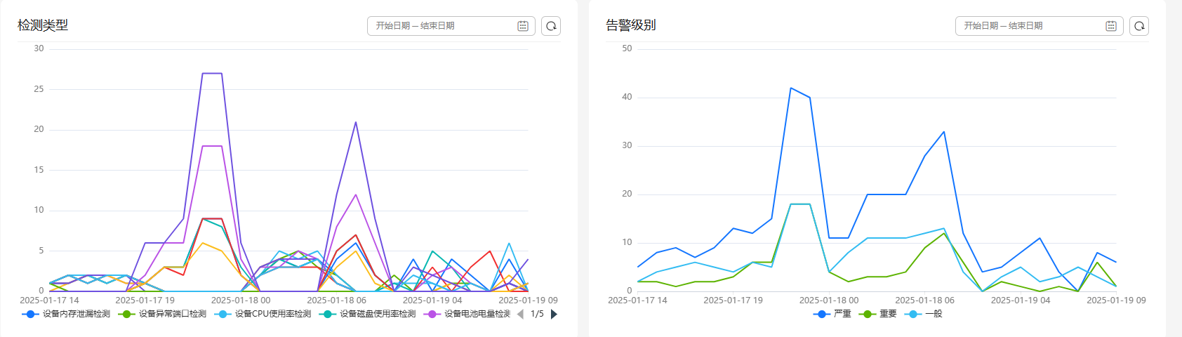

  6. 选择左侧导航栏的“安全态势感知 > 安全检测告警”查看告警列表。
    图6 安全态势感知-安全检测告警
