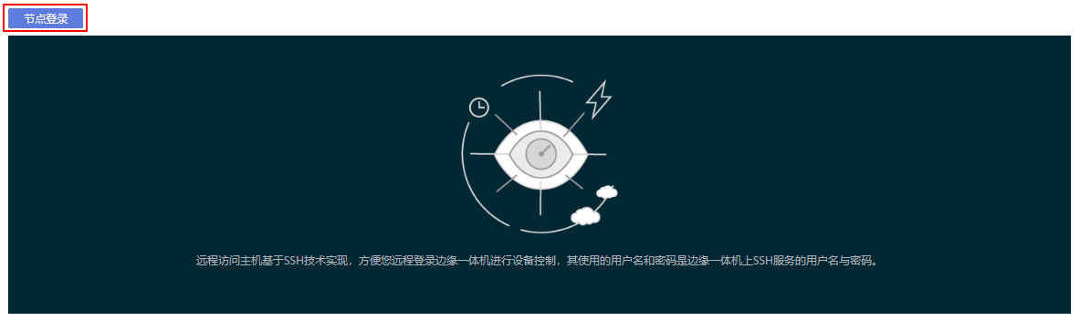

- 选择“远程维护”页签,单击“节点登录”按钮。图1 远程维护
- 弹出登录SSH服务端弹窗,选择要登录的master节点,输入远程访问主机的账号、密码和端口(端口默认22)后,单击“确认”,例如:root/******。图2 节点登录

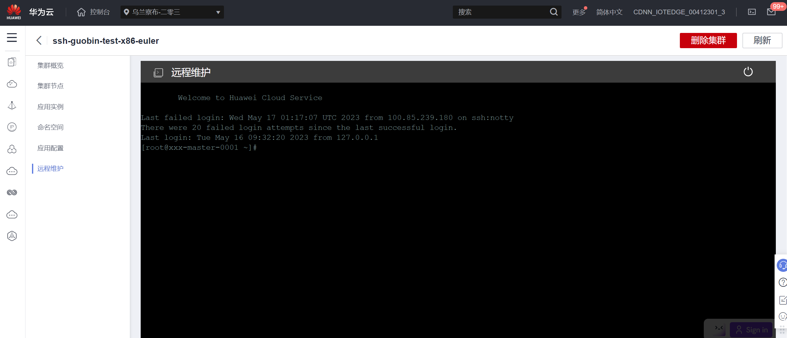

- 若账户密码正确,则登录成功,界面上回显远程主机登录成功的返回信息。图3 登录成功

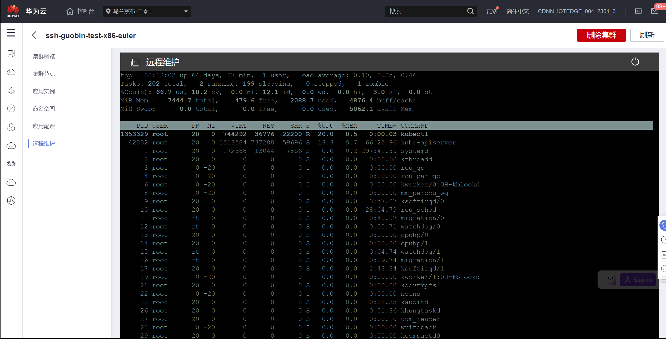

- 界面操作,您可以通过命令行的方式与主机进行交互。示例如下:
- 查看系统当前运行状况,执行命令:
> top
图4 top命令回显

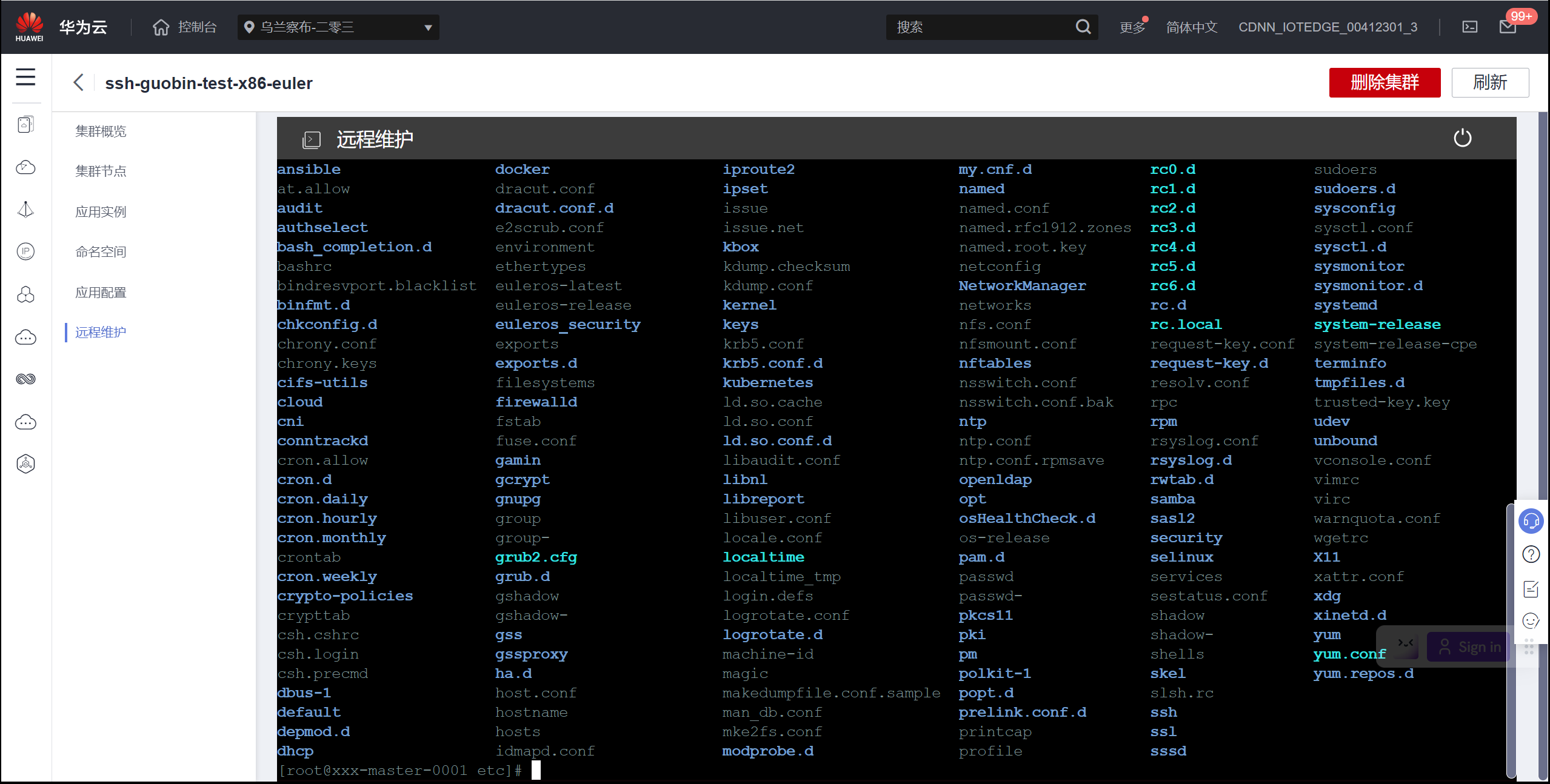

- 查看 /etc 目录下文件和目录,执行命令:
> ls
图5 ls命令回显

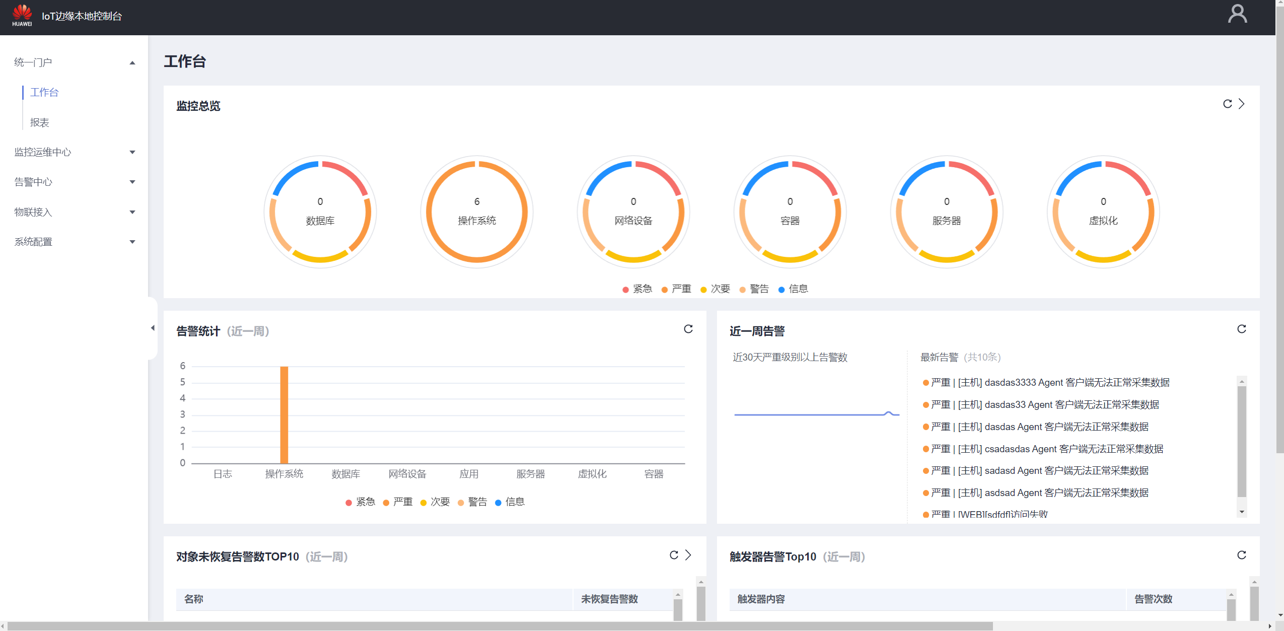

本地运维控制台
边缘本地控制台部署在边缘集群所在的边侧,对集群进行统一运维管理。使用需提前安装部署应用,详情请联系技术人员。
图6 本地运维控制台
IoT边缘企业版提供本地运维控制台,专业版无此功能。
