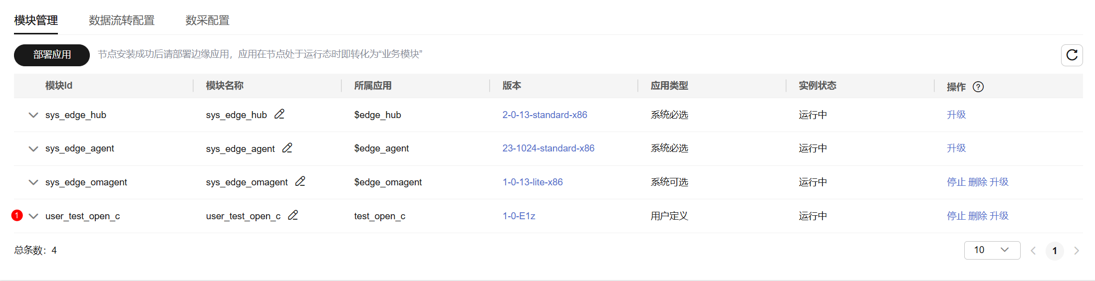

  1. 在节点详情页的“模块管理”页签,单击模块Id左侧,展开模块配置信息。
    图2 展开模块环境变量配置

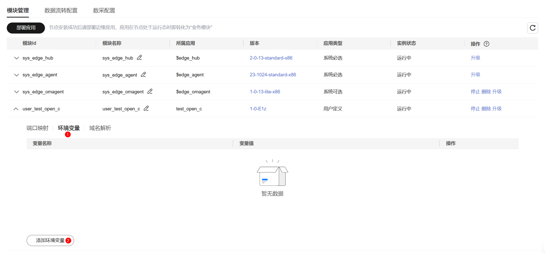

  2. 选择“环境变量”,单击“添加环境变量”。
    图3 环境变量配置界面

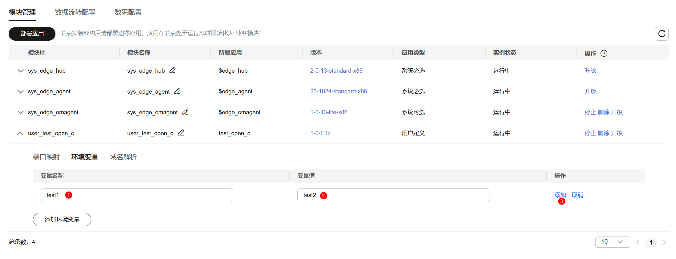

  3. 填写“变量名称”和“变量值”,单击“添加”。
