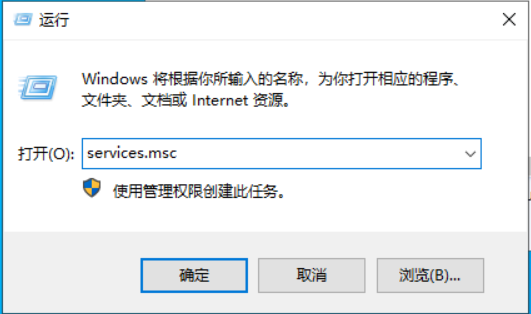

  4. 通过快捷键“Win+R”打开“运行”窗口,输入“services.msc”并单击“确定”。

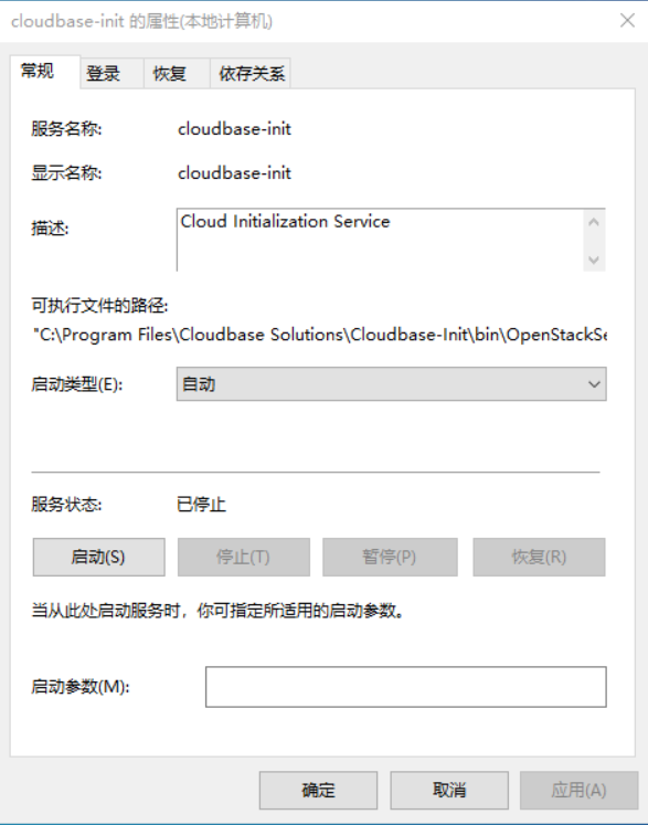

  5. 在“服务”管理界面,查找名称为“cloudbase-init”服务。
  6. 设置启动类型为“自动”。
