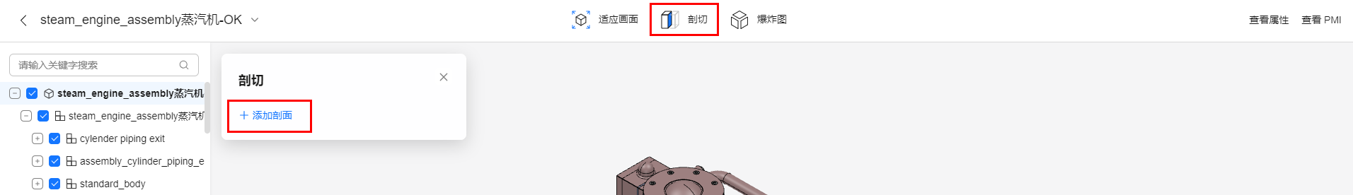

  3. 在顶部导航栏中,单击“剖切”,弹出“剖切”窗口。
  4. 在弹出的“剖切”窗口,单击“添加剖面”。
    图1 添加剖面

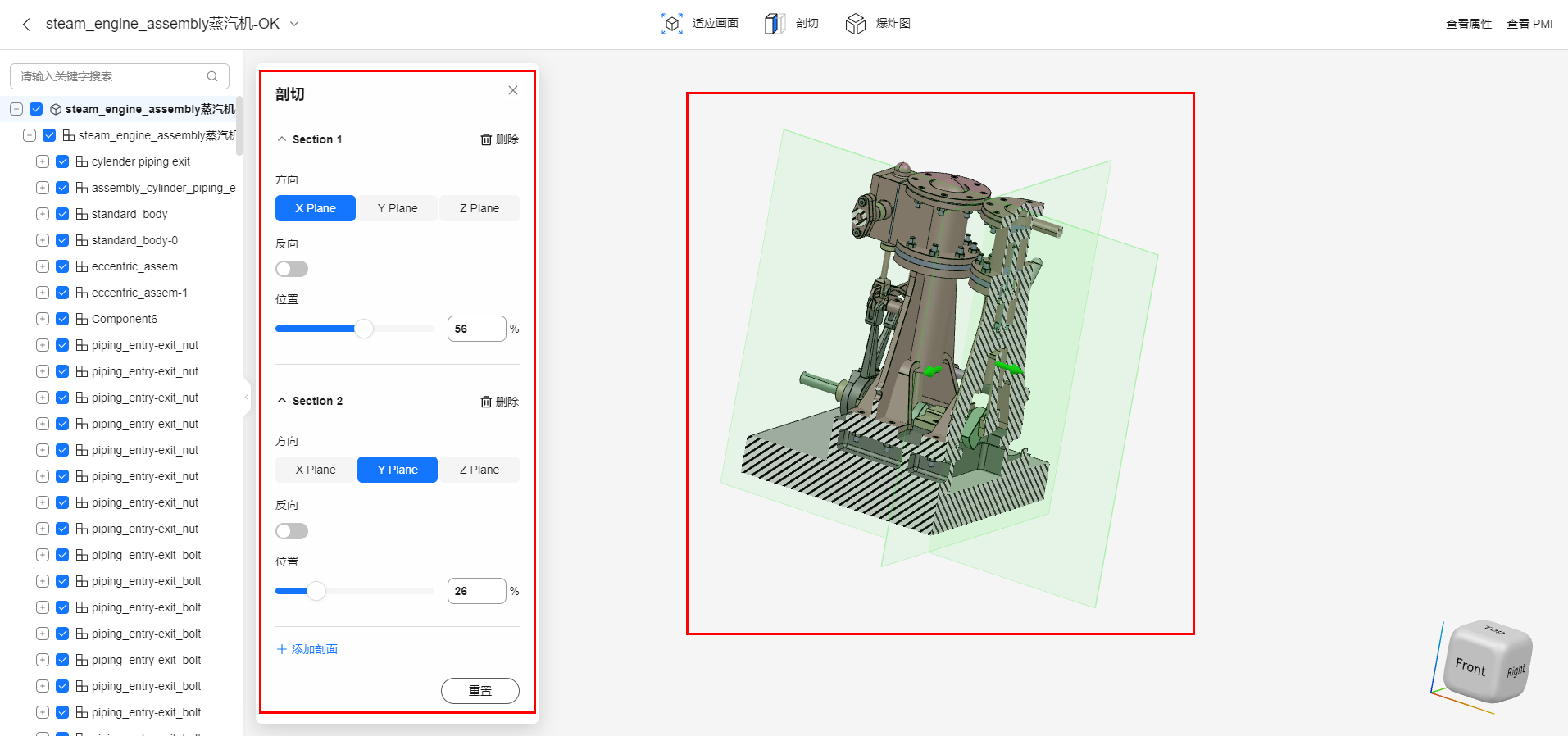

  5. 在展开的下拉列表中,设置如下信息,即可在“在线可视化区”中实时展示。
    在“在线可视化区”中,以浅绿色填充且绿色实线绘制模型剖面视图。
    图2 模型剖面

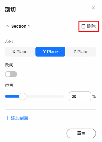

删除剖面
在iDEE中,有时为了表达得更清楚,会在模型文件的在线可视化页面添加剖面视图。但如果剖面视图添加得不好,需要删除时,可以通过以下步骤进行删除。
  1. 在左侧导航栏中,单击“工作台”,进入“工作台”页面。
  2. 以“全部模型”列表为列表样式为例,选择待操作的模型文件,单击“在线查看”,进入该模型文件的在线可视化页面。
  4. 在弹出的“剖切”窗口,单击“删除”。
    图3 删除剖面

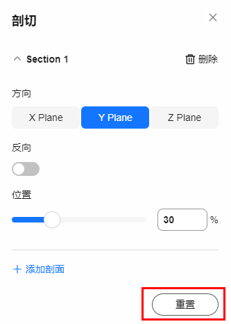

重置剖切模型文件
当您需要清除之前对模型的剖切记录,可以通过“重置”使得模型剖切视图恢复到初始的可视化状态(包含所有剖面的剖切视图)。
  4. 在弹出的“剖切”窗口,单击“重置”。
    图4 重置剖切模型文件
