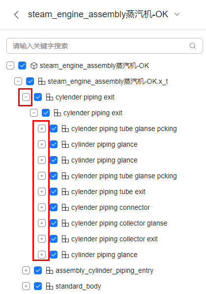

  3. 在左侧结构树中,单击或,展开或折叠节点,查看或隐藏模型组件。
    图1 展开或折叠节点

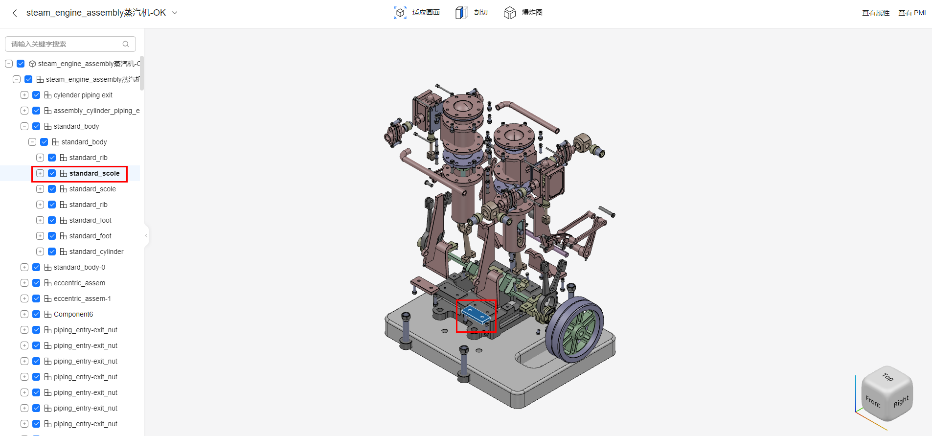

快速选中模型组件
当模型中的组件较多,位置较为紧密时,可以直接单击节点,快速选中模型组件。
  1. 在左侧导航栏中,单击“工作台”,进入“工作台”页面。
  2. 以“全部模型”列表为列表样式为例,选择待操作的模型文件,单击“在线查看”,进入该模型文件的在线可视化页面。
  3. 在左侧结构树中,单击节点名称,即可在“在线可视化区”中选中对应模型组件。
    在“结构树”中,以淡蓝色填充样式表示选中节点;在“在线可视化区”中,以深蓝色填充且浅白色实线绘制选中节点对应的模型组件。
    图2 快速选中模型组件

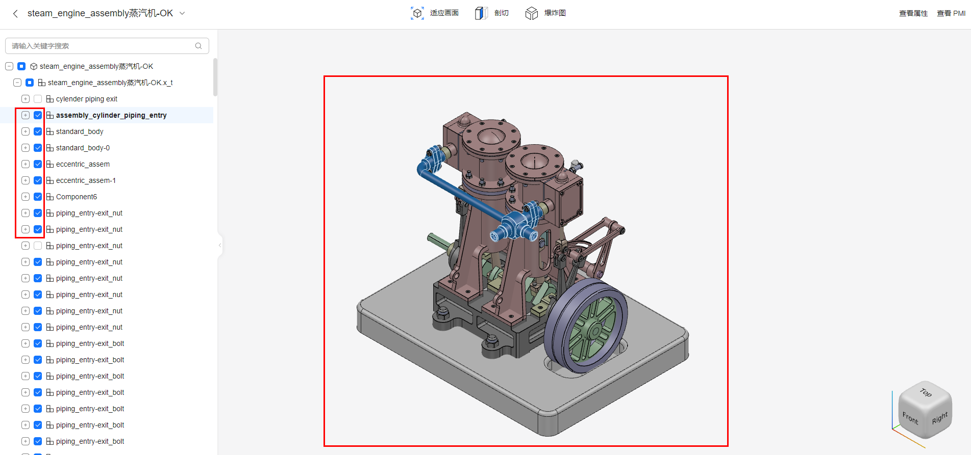

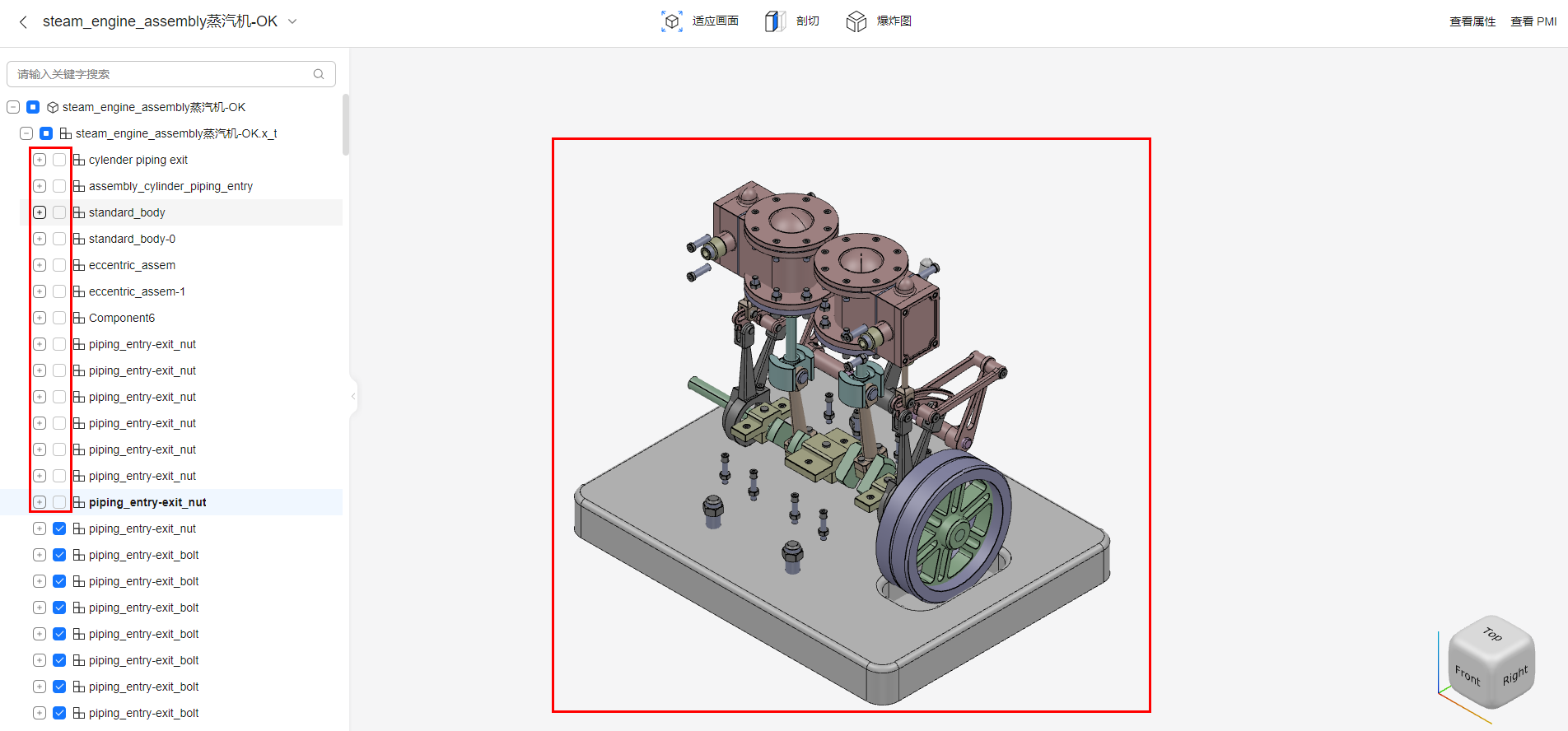

展示/隐藏模型组件
  3. 在左侧结构树中,勾选或取消勾选节点,在“在线可视化区”展示或隐藏模型组件。
    • 勾选节点,展示模型组件。
      图3 展示模型组件
    • 取消勾选节点,隐藏模型组件。
      图4 隐藏模型组件
