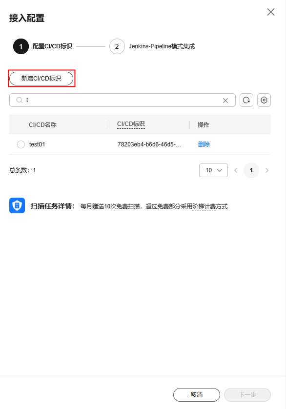

  5. 在对话框中,单击“新增CI/CD标识”,系统弹出新增CI/CD标识对话框。
    CI/CD标识是CI/CD插件的接入Token,用作镜像扫描身份认证。

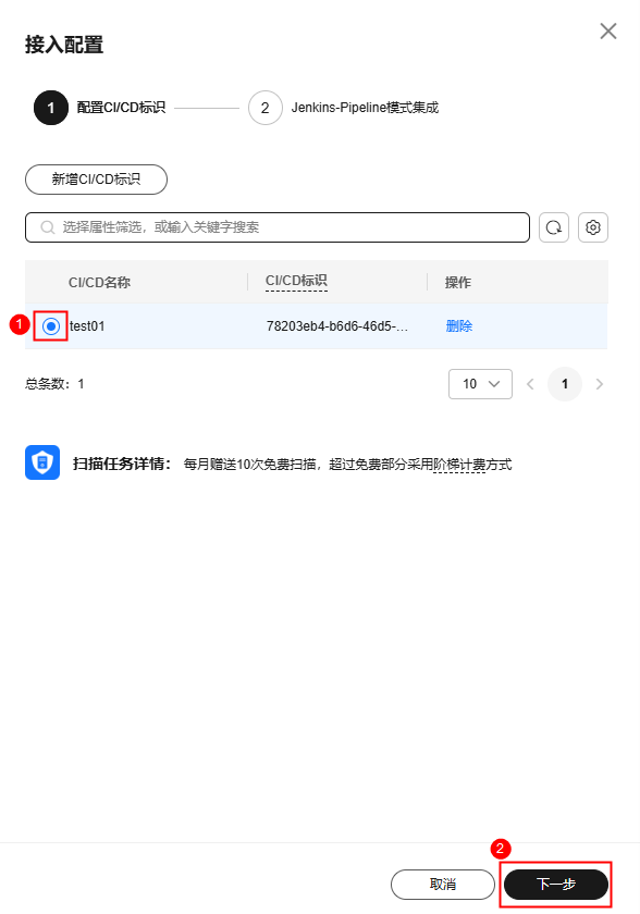

  7. 勾选一个标识,并单击“下一步”。
    图5 勾选标识

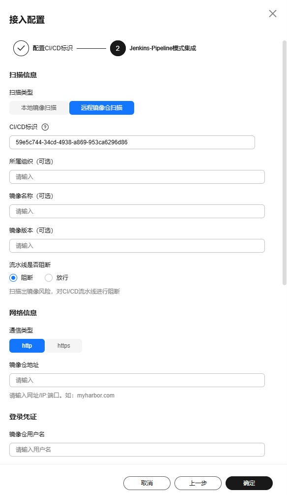

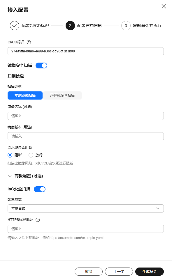

  8. 根据界面提示,配置镜像扫描信息。
    CI/CD安全扫描分“镜像安全扫描”和“IaC安全扫描”两个类别。如需扫描对应类别,打开开关配置对应参数。相关参数说明请参见表1和表2。
    图6 镜像扫描信息

    扫描信息
    流水线类型
    按照您实际使用的CI/CD流水线类型选择。
    • Jenkins:Jenkins Pipeline模式。
    • CodeArts:CodeArts Pipeline模式。
    扫描类型
    扫描的镜像类型。
    • 本地镜像扫描
    • 远程镜像仓扫描
    CI/CD标识
    cicd_id
    所属组织(可选)
    当“扫描类型”选择“远程镜像仓扫描”时,可选择输入远程镜像的所属组织名称。
    NAMESPACE
    镜像名称(可选)
    输入镜像名称。
    IMAGE_NAME
    镜像版本(可选)
    输入镜像版本信息。
    IMAGE_VERSION
    流水线是否阻断
    企业主机安全将根据您选择的方式,在镜像构建过程中处理不安全的镜像。
    • 阻断:扫描出高风险镜像时,对CI/CD流水线进行阻断。高风险镜像是指漏洞、恶意文件或基线检查的检查结果中存在风险程度为“高”的镜像。
    • 放行:扫描出镜像风险时,允许CI/CD流水线正常运行。
    is_blocking
    • 阻断流水线:is_blocking=1
    • 放行流水线:is_blocking=0
    如果您不想只阻断存在高风险镜像的流水线,而是阻断所有非安全的流水线,那么您可以设置is_blocking=non-secure。
    网络信息(仅远程镜像仓扫描需要配置)
    通信类型
    选择镜像仓的通信协议类型。
    • http
    • https
    例如:远程镜像仓是华为云容器镜像服务SWR,则选择“https”。
    repository_address
    该参数是由“通信类型://镜像仓地址”组成。
    镜像仓地址
    输入镜像仓地址,可输入镜像仓“网址”或者“IP:端口”。
    例如:myharbor.com
    如果远程镜像仓是华为云容器镜像服务SWR,镜像仓地址可在镜像下载指令中获取。如图7所示。
    图7 获取SWR镜像仓地址
    repository_address
    登录凭证(仅远程镜像仓扫描需要配置)
    镜像仓用户名
    输入登录用户名。
    如果远程镜像仓是华为云容器镜像服务SWR,镜像仓用户名可在“Pull/Push指南 > 登录指令”中获取。如图8所示。
    图8 获取SWR镜像仓用户名和密码
    login_auth
    该参数的参数值为界面参数值“镜像仓用户名”和“镜像仓密码”加密后的内容
    镜像仓密码
    输入登录用户密码。
    如果远程镜像仓是华为云容器镜像服务SWR,镜像仓密码可在“Pull/Push指南 > 登录指令”中获取。如图8所示。
    login_auth
    高级配置(可选)
    漏洞白名单
    在CI/CD流水线构建过程中,发现镜像存在白名单内的漏洞,不阻断CI/CD流水线。
    如果业界定位为高风险的漏洞,您认为该漏洞不会对您的业务造成影响,可添加漏洞白名单。
    输入漏洞名称;多个漏洞名称以换行符分隔。
    漏洞黑名单
    在CI/CD流水线构建过程中,发现镜像存在黑名单内的漏洞,则阻断CI/CD流水线。
    如果业界定位为低风险的漏洞,您认为该漏洞对您的业务会造成比较严重的影响,可添加漏洞黑名单。
    镜像白名单
    在CI/CD流水线构建过程中,发现该镜像存在风险,不阻断CI/CD流水线。
    输入镜像名称;多个镜像名称以换行符分隔。
    镜像名称格式:
    • 本地镜像:镜像名称:版本
    • 远程镜像:组织名称/镜像名称:版本
    表2 IaC安全扫描参数说明
    界面参数
    说明
    对应生成命令中的参数
    配置方式
    IaC文件的存放方式。
    • 本地目录
    • Git仓库地址
    • HTTPS远程地址
    config_mode。
    本地目录
    当配置方式选择“本地目录”时,需要填写本地目录地址。镜像安全扫描工具会从指定地址获取yaml文件和dockerfile文件进行扫描。
    例如:example/iac/
    source
    Git仓库地址
    当配置方式选择“Git仓库地址”时,需要填写Git仓库地址。镜像安全扫描工具会克隆项目到jenkins所在机器本地,并获取项目内的yaml文件和dockerfile文件进行扫描。
    例如:https://github.com/example-username/example-repo.git
    path
    HTTPS远程地址
    当配置方式选择“HTTPS远程地址”时,需要填写HTTPS远程地址。镜像安全扫描工具会从指定地址获取yaml文件和dockerfile文件进行扫描。
    例如:https://example.com/example.yaml
    path
  9. 信息配置完成,单击“生成命令”,生成镜像安全扫描插件配置命令。
