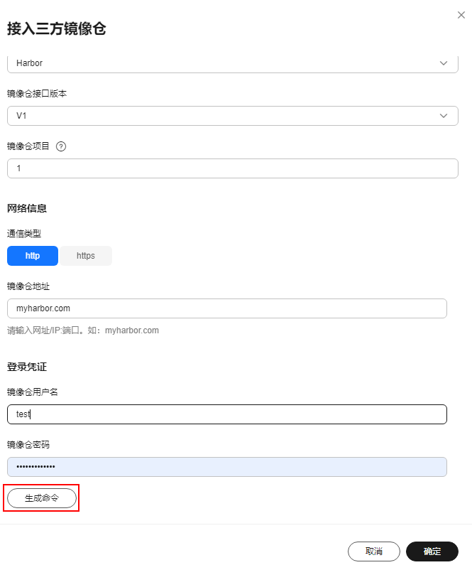

  5. 单击“接入三方镜像仓”,弹出“接入三方镜像仓”对话框。
  6. 根据页面提示, 填写接入所需信息。各项参数说明请参见表 接入镜像仓参数说明。

  7. (可选)扫描组件获取方式选择“手动上传扫描组件”时,在填写完接入信息后,请按如下操作配置扫描组件。
    • 北京一、北京四、上海一、上海二、广州、香港、新加坡、贵阳一、雅加达区域,请按如下操作。
      1. 在“接入三方镜像仓”弹窗中,单击“生成命令”。
        图2 生成命令
