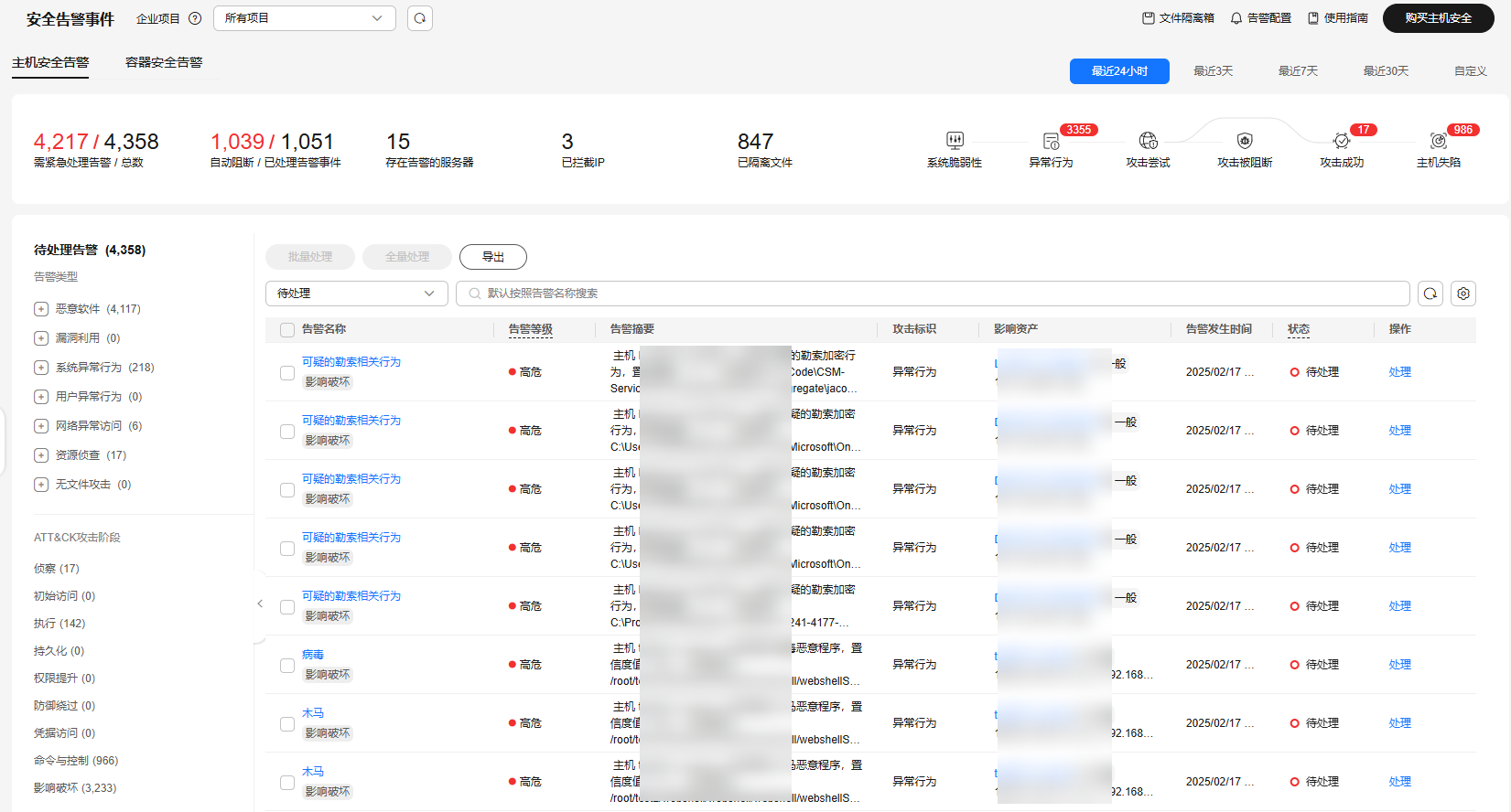

  5. 查看主机告警信息。
    图1 主机安全告警
    表1 主机安全告警统计说明
    参数名称
    告警事件状态说明
    企业项目
    自定义选择企业项目,按照企业项目的维度查看告警详情。
    时间范围
    支持选择固定周期,支持自定义查询告警的时间范围,自定义只能选择30天范围内的查询。
    固定周期可选择如下:
    • 最近24小时
    • 最近3天
    • 最近7天
    • 最近30天
    需紧急处理告警/总数
    需紧急处理告警的数量和告警总数;单击相应数值可查看对应的告警事件列表。
    自动阻断/已处理告警事件
    系统已自动隔离查杀的告警数量和已处理的告警数量;单击相应数值可查看对应的告警事件列表。
    存在告警的服务器
    存在告警的服务器数量;单击相应数值可跳转至“主机管理”页面,查看对应的服务器列表。
    当查看“最近24小时”存在告警情况时,您可以单击存在告警的服务器数值,跳转到“主机管理”界面查看相应的服务器列表。
    已拦截IP
    已拦截的暴力破解IP。
    单击“已拦截IP”,可查看已拦截的IP地址列表。已拦截IP列表展示“服务器名称”、“攻击源IP”、“登录类型”、“拦截状态”、“拦截次数”、“开始拦截时间”、“最近拦截时间”。
    如果您发现有合法IP被误封禁(比如运维人员因为记错密码,多次输错密码导致被封禁),可以手工解除拦截。如果发现某个主机被频繁攻击,需要引起重视,建议及时修补漏洞,处理风险项。
    拦截规则说明:
    • Linux 3.2.10及以上版本的Agent已全面支持IPv6的拦截功能;低于该版本的Agent,支持TCP Wrapper的拦截方式,暂无IPTables拦截IPv6地址功能。
    • 解除被拦截的IP后,主机将不会再拦截该IP地址对主机执行的操作。
    • 每种软件最多拦截10000个IP。
      如果您的linux主机不支持ipset,mysql和vsftp最多拦截50个IP。
      如果您的linux主机既不支持ipset也不支持hosts.deny,ssh最多拦截50个IP。
    已隔离文件
    HSS可对检测到的威胁文件进行隔离处理,被成功隔离的文件会添加到“主机安全告警”的“文件隔离箱”中。
    被成功隔离的文件一直保留在文件隔离箱中,您可以根据自己的需要进行一键恢复处理,关于文件隔离箱的详细信息,请参见管理文件隔离箱。
    单击已隔离文件的数值,可进入“文件隔离箱”查看已隔离的文件。

    • 根据处理状态查看告警
      在告警列表上方,可通过选择“待处理”(默认)、“已处理”或“全部”来查看不同状态的告警。例如,选择“已处理”后,可查看已自动确认或手动操作完成处理的告警事件。
    • 查看主机安全告警事件详细信息
      在告警列表上方,您可以根据告警属性(告警名称、告警等级、告警ID、进程信息等)搜索目标告警事件。例如,查找涉及某进程的告警事件,您可以通过搜索进程信息相关字段(如进程名称、进程路径、进程ID等)进行事件过滤。找到目标告警事件后,单击目标告警事件的告警名称,即可查看告警的详细信息。告警信息说明如表 告警详细信息参数说明所示。
