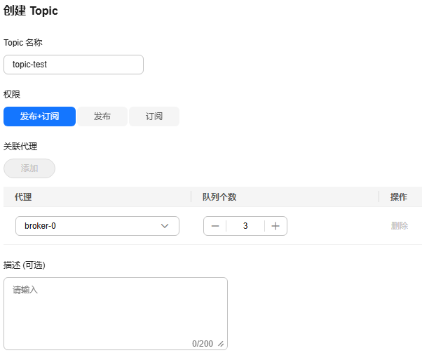

  5. 参考表1或表2,填写Topic名称和配置信息。

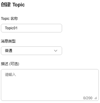

    图1 创建Topic(RocketMQ实例4.8.0版本)
    图2 创建Topic(RocketMQ实例5.x版本)
    表1 Topic参数说明(RocketMQ实例4.8.0版本)
    参数
    说明
    Topic名称
    您可以自定义Topic名称,用于区分不同的Topic。
    Topic名称命名规则如下:
    • 长度为3~64个字符。
    • 只能由英文字母、数字、百分号、竖线、中划线、下划线组成。
      如果Topic名称中包含“%”或“|”,在云监控中会将“%”或“|”转换为“_”显示,例如Topic名称为“test%01”,在云监控中Topic名称显示为“test_01”。
    • 不能以“rmq_sys_”开头。
    • 不能和以下字符串相同:
      • TBW102
      • SCHEDULE_TOPIC_XXXX
      • BenchmarkTest
      • RMQ_SYS_TRANS_HALF_TOPIC
      • RMQ_SYS_TRACE_TOPIC
      • RMQ_SYS_TRANS_OP_HALF_TOPIC
      • TRANS_CHECK_MAX_TIME_TOPIC
      • SELF_TEST_TOPIC
      • OFFSET_MOVED_EVENT
    • Topic名称不能设置为相同,否则会创建失败。
    创建Topic后不能修改名称。
    权限
    Topic的权限。
    取值范围:
    • 发布+订阅:表示生产者可以往Topic发送消息,消费者也可以消费Topic中的消息。
    • 发布:表示生产者可以往Topic发送消息,但消费者不能消费Topic中的消息。
    • 订阅:表示生产者不可以往Topic发送消息,但消费者可以消费Topic中的消息。
    默认值:发布+订阅
    关联代理
    选择在某个代理上创建Topic,并设置Topic的队列个数。
    如果实例部署在多个代理上,单击“添加关联代理”,可以在其他代理上创建Topic,并设置Topic的队列个数。
    如果需要新增关联代理,则需要先扩容代理个数,具体操作请参见变更RocketMQ实例规格。扩容代理个数后,用户可以创建的最大Topic数也会增加。例如扩容前实例的代理数为1,每个代理的最大Topic数为4000;扩容后实例的代理数为2,则2个代理的最大Topic数为8000。
    描述
    Topic的描述信息。
    取值长度为0~200个字符。
    表2 Topic参数说明(RocketMQ实例5.x版本)
    参数
    说明
    Topic名称
    Topic名称命名规则如下:
    • 长度为3~64个字符。
      如果Topic名称中包含“%”或“|”,云监控中会将“%”或“|”转换为“_”显示。例如Topic名称为“test%01”和“test|01”,在云监控中都会显示为“test_01”,导致无法区分。请谨慎使用这两个字符。
    • 不能以“rmq_sys_”开头。
    • 不能和以下字符串相同:
      • TBW102
      • BenchmarkTest
      • SELF_TEST_TOPIC
    创建Topic后不能修改名称。
    消息类型
    选择消息的类型。
    取值范围:
    • 普通:没有特殊功能的消息,区别于定时消息、顺序消息和事务消息。
    • 定时:生产者生产消息到分布式消息服务RocketMQ版后,消息不会立即被消费,而是延迟到特定时间后才会发送给消费者进行消费。
    • 顺序:消费者按照消息发送的顺序来消费消息。
    • 事务:提供类似X/Open XA的分布事务功能,通过事务消息能达到分布式事务的最终一致。
    默认值:普通
    描述
    Topic的描述信息。
    取值长度为0~200个字符。
  6. 配置完成后,单击“确定”,完成Topic的创建。
