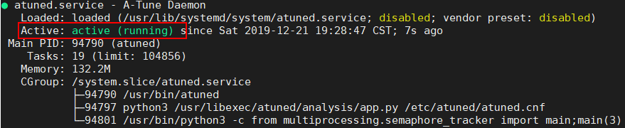

  • 启动atuned服务。
    # systemctl start atuned
  • 查询atuned服务状态。
    # systemctl status atuned
    若回显如下,则服务启动成功。

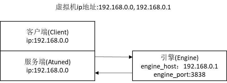

分布式部署
分布式部署目的
为了实现分布式架构和按需部署的目标,A-Tune支持分布式部署。可以将三个组件分开部署,轻量化组件部署对业务影响小,也避免安装过多依赖软件,减轻系统负担。
部署方式:本文档只介绍常用的一种部署方式:在同一节点部署客户端和服务端,在另一个节点上部署引擎模块,其他的部署方式请联系技术人员。
配置文件
分布式部署需要修改配置文件,将引擎的ip地址和端口号写入配置文件中,别的组件才能访问该ip地址上的引擎组件。
  1. 修改服务端节点上的/etc/atuned/atuned.cnf文件。
    • 34行的engine_host和engine_port修改为引擎节点的ip地址和端口号。如上图,应该修改为engine_host = 192.168.0.1 engine_port = 3838。
    • 将49行和55行的 rest_tls 和engine_tls 改为false,否则需要申请和配置证书。在测试环境中可以不用配置ssl证书,但是正式的现网环境需要配置证书,否则会有安全隐患。
  2. 修改引擎节点/etc/atuned/engine.cnf文件。
    • 17行和18行的engine_host和engine_port修改为引擎节点的ip地址和端口号。应该修改为engine_host = 192.168.0.1 engine_port = 3838。
    • 第22行的engine_tls的值改成false。
  3. 修改完配置文件后需要重启服务,配置才会生效。
    • 服务端节点输入命令:systemctl restart atuned。
    • 引擎端节点输入命令:systemctl restart atune-engine。

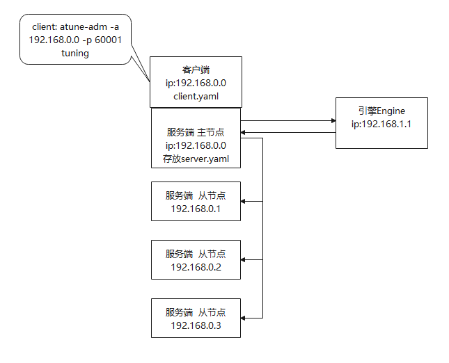

集群部署
集群部署的目的
为了支持多节点场景快速调优,A-Tune支持对多个节点里的参数配置同时进行动态调优,避免用户单独多次对每个节点进行调优,从而提升调优效率。
集群部署的方式
分为一个主节点和若干个从节点。在主节点部署客户端和服务端,负责接受命令和引擎交互。其他节点接受主节点的指令,对当前节点的参数进行配置。
上图中客户端和服务端部署在ip为192.168.0.0的节点上,项目文件存放在该节点上,其他节点不用放置项目文件。主节点和从节点之间通过tcp协议通信,所以需要修改配置文件。
atuned.cnf配置文件修改
  1. protocol 值设置为tcp。
  2. address设置为当前节点的ip地址。
  3. connect设置为所有节点的ip地址,第一个为主节点,其余为从节点ip,中间用逗号隔开。
  4. 在调试时,可以设置rest_tls 和engine_tls 为false。
  5. 所有的主从节点的atuned.cnf都按照上方描述修改。
注意事项
  1. 将engine.cnf中的engine_host和engine_port设置为服务端atuned.cnf中engine_host和engine_port一样的ip和端口号。
  2. 本文档不对认证证书配置方法作详细说明,如有需要也可以将atuned.cnf和engine.cnf中的rest_tls和engine_tls设置为false。
  3. 修改完配置文件后需要重启服务,否则修改不会生效。
  4. 注意使用atune服务时不要同时打开代理。

engine.cnf
[server]
# the tuning optimizer host and port, start by engine.service
# if engine_host is same as rest_host, two ports cannot be same
# the port can be set between 0 to 65535 which not be used
engine_host = 192.168.1.1
engine_port = 3838
engine.cnf参考分布式部署的配置文件。
