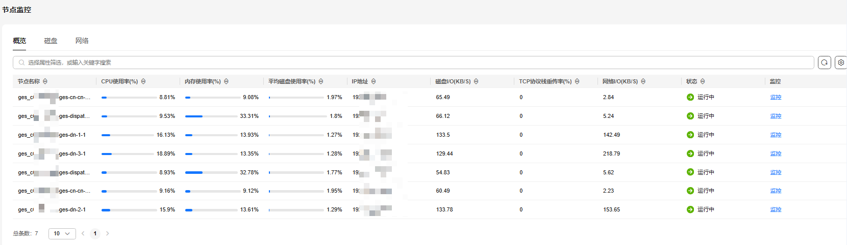

- 概览
在概览页面,您可以根据节点名浏览指定节点的关键资源情况,包括:节点名称、CPU使用率(%)、内存使用率(%)、平均磁盘使用率(%)、IP地址、磁盘I/O(KB/s)、TCP协议栈重传率(%)、网络I/O(KB/s)节点状态和节点监控情况等。
图1 概览页

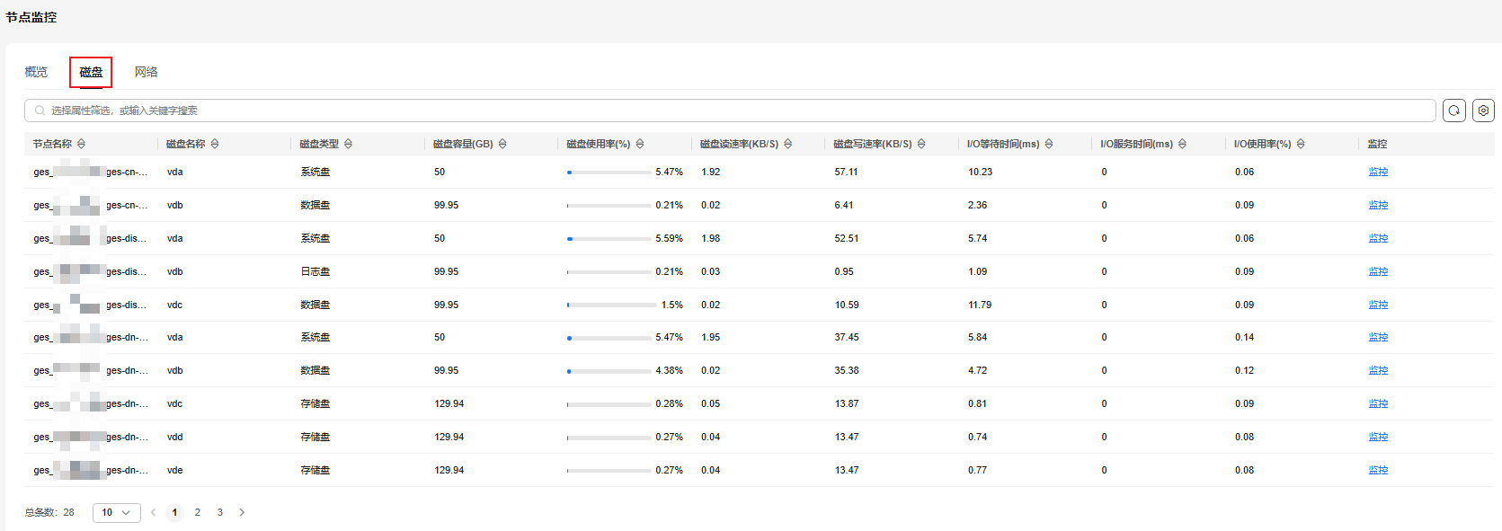

- 磁盘
在磁盘页面,您可以根据节点名称和磁盘名称浏览指定节点中磁盘的实时消耗使用情况。包括:节点名称、磁盘名称、磁盘类型、磁盘容量(GB)、磁盘使用率(%)、磁盘读速率(KB/s)、磁盘写速率(KB/s)、I/O等待时间-await(ms)、I/O服务时间-svctm(ms)、I/O使用率-util(%)和磁盘监控情况等。
磁盘类型包括:系统盘,数据盘,日志盘,交换分区盘、备份盘、存储盘、hyg盘。
图3 磁盘页

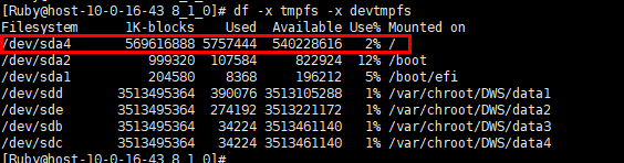

页面显示磁盘使用率可知:已使用与可用数据相加不等于总计。这是因为缺省的每个分区都留了少量空间供系统管理员使用。即使遇到普通用户空间已满的情况,系统管理员仍能登录和留有解决问题所需的工作空间。
磁盘容量采集源自于linux的df命令,举例如下:
/dev/sda4: Used(5757444) + Available(540228616) != Total(569616888)
图中各个参数的含义如下:
- Filesystem:代表文件系统对应的设备文件的路径名(一般是硬盘上的分区)。
- IK-blocks:分区包含的数据块(1024字节)的数目。
- Used:磁盘已使用数据块数目。
- Available:磁盘可用的数据块数目。
- Use%:普通用户空间使用的百分比,即使空间使用率达到100%,分区仍然留有系统管理员使用的空间。
- Mounted on:表示文件系统的挂载点。

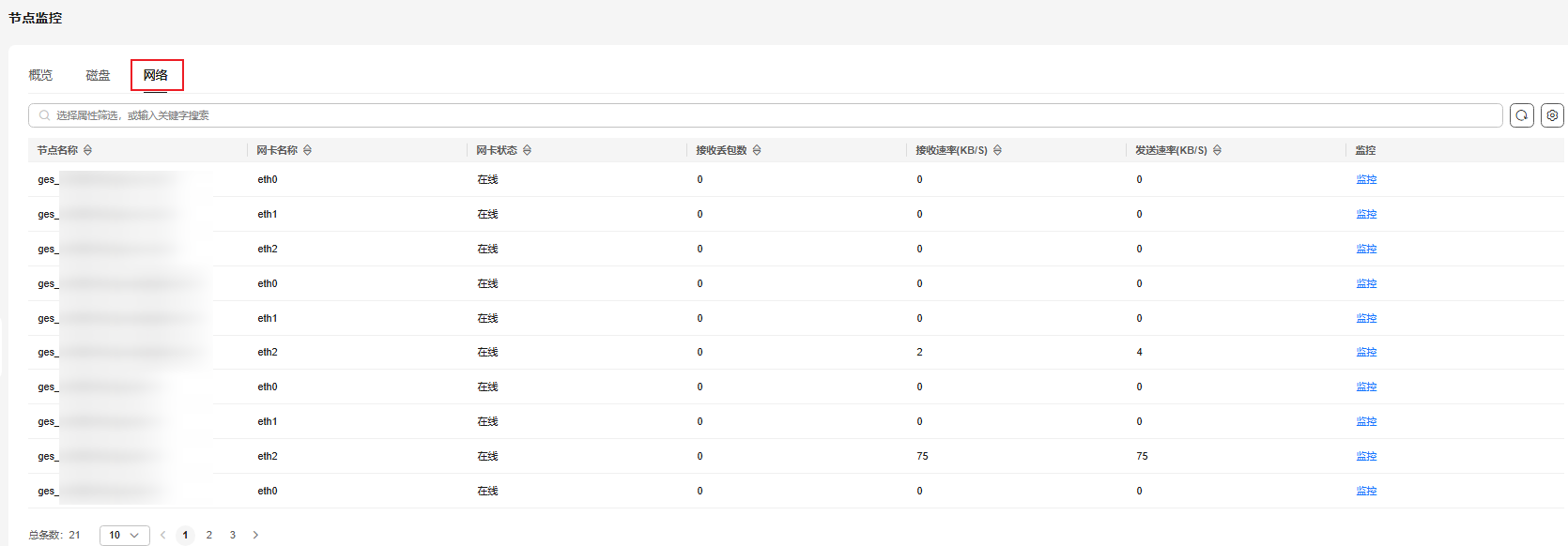

- 网络
在网络页面,您可以根据节点和网卡名称浏览指定节点的网络资源实时消耗情况。其中包括:节点名称、网卡名称、网卡状态、接收丢包数、接收速率(KB/s)、发送速率(KB/s)和网络监控情况等。
图5 网络页

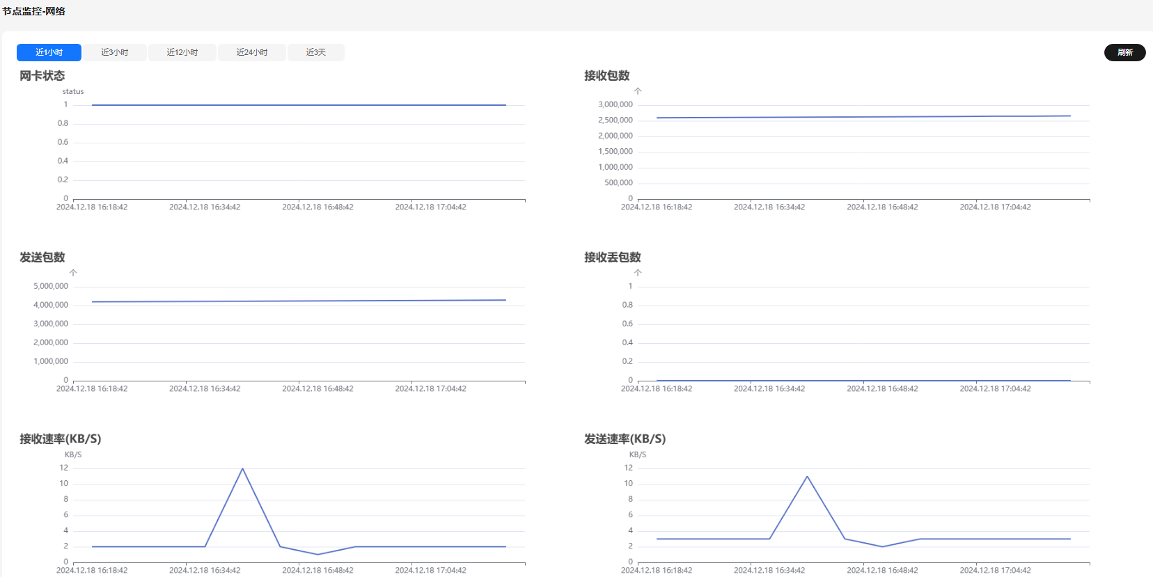

用户可单击指定节点名称所在行最右侧的“监控”按钮,进入网络监控概览页,查看具体节点在某时间段内的网络性能指标拓扑图。
时间段有:近1小时、近3小时、近12小时、近24小时或者近3天可供选择。当您长时间停留该页面后,可以单击右上角的“刷新”来更新监控数据。
图6 网络监控页
