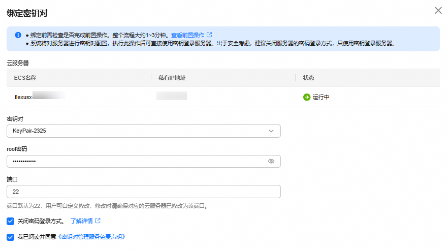

    • 如果云服务器处于“运行中”状态,需要提供“root密码”,如图2 绑定密钥对(运行中状态)所示。
      图3 绑定密钥对(运行中状态)
      • 如果用户已有云服务器的“root密码”,可直接输入root密码,直接进行密钥对绑定操作。
      • 如果用户没有云服务器的“root密码”,可将云服务器关机,在云服务器关机状态执行密钥对绑定操作。
      图5 绑定密钥对(运行中状态)
