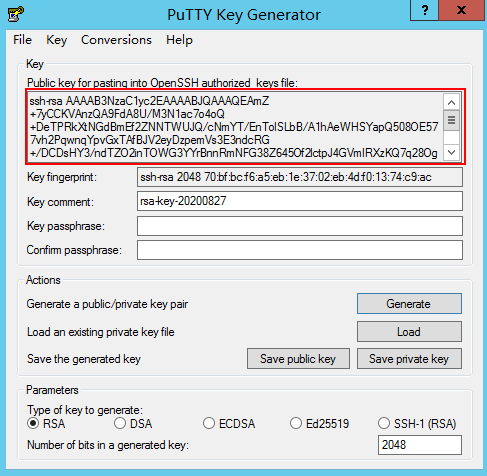

  2. 生成公钥和私钥文件。
    1. 双击“puttygen.exe”,打开“PuTTY Key Generator”。
      图1 PuTTY Key Generator
    2. 配置密钥对参数
      通过外部导入的SSH密钥对支持的加解密算法为:
      • SSH-DSS
      • SSH-ED25519
      • ECDSA-SHA2-NISTP256
      • ECDSA-SHA2-NISTP384
      • ECDSA-SHA2-NISTP521
      • SSH_RSA有效长度为:2048,3072,4096
    3. 单击“Generate”。
      密钥生成器将自动生成一对公钥和私钥,其中,图2的红框内容为生成的公钥文件。
      图2 生成公钥和私钥文件
  3. 复制红框中的公钥内容,并将其粘贴在文本文档中,以.txt格式保存在本地,保存公钥文件。
    请勿直接单击“Save public key”保存公钥文件。因为通过puttygen.exe工具的“Save public key”按钮保存在本地的公钥文件,公钥内容的格式会发生变化,不能直接导入管理控制台使用。
