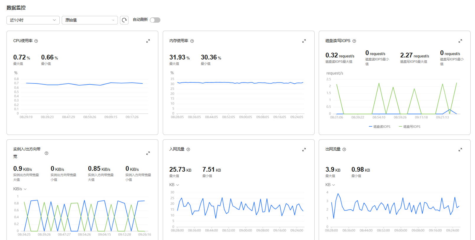

  3. 在“监控”页签中查看常用监控指标数据,详情参见表1。
  • 您可查看“近15分钟”、“近30分钟”、“近1小时”、“近2小时”、“近3小时”、“近12小时”、“近24小时”的不同监控时长的数据曲线图。
  • 您可以选择监控的指标值类型。分为原始值、平均值、最大值、最小值和求和值。
    • 原始值:指监控指标在被处理或转换之前的最初的形式或状态的值。
    • 平均值:指在聚合周期内对原始值进行平均计算出来的值。
    • 最大值:指在聚合周期内原始值中最大的值。
    • 最小值:指在聚合周期内原始值中最小的值。
    • 求和值:指在聚合周期内原始值相加得到的值。
    聚合周期是指云监控服务在一定周期内对原始采样指标数据进行最大、最小、平均或求和的计算,并把结果汇总的过程,您可以根据业务需求选择聚合周期,聚合周期目前有1分钟、5分钟、20分钟、1小时。
  • 您可以手动单击刷新,也可以选择开启“自动刷新”功能,开启后,系统每30秒自动刷新一次。
    图1 L实例常用数据监控指标
    表1 常用监控指标
    监控指标
    说明
    CPU使用率
    该指标为从物理机层面采集的CPU使用率,数据准确性低于从云服务器内部采集的数据。
    内存使用率
    该指标用于统计测量对象的可用内存。
    磁盘读/写IOPS
    该指标用于统计每秒从测量对象读/写数据的请求次数。
    实例入/出方向带宽
    虚拟机整机每秒接收/发送的流量,此处为公网和内网流量总和。
    入网流量
    该指标用于统计流入云服务器的数据量。
    出网流量
    该指标用于统计流出云服务器的数据量。
