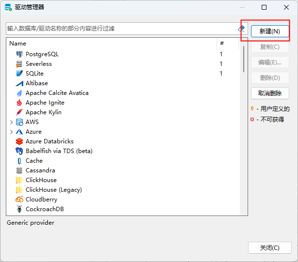

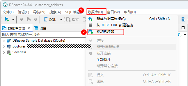

  2. 打开DBeaver后,选择菜单栏中的“数据库 > 驱动管理器”,添加自定义驱动。
    图1 打开驱动管理器
  3. 在“驱动管理器”对话框,单击“新建”打开创建新驱动窗口。
    图2 驱动管理器

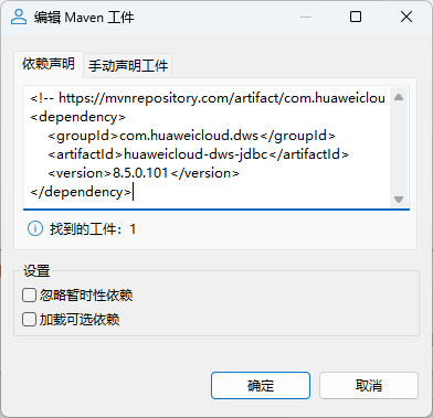

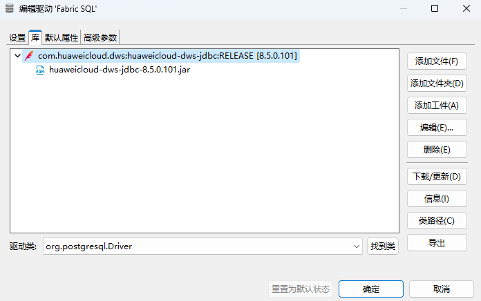

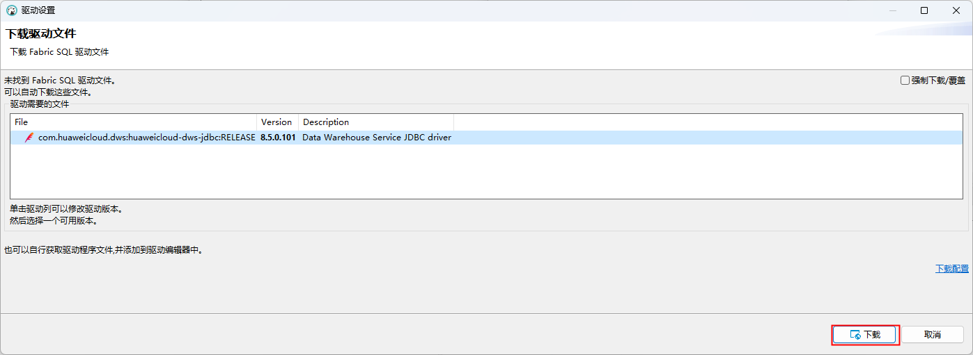

  4. 切换至“库”标签页。选择“添加工件”,将步骤1中获取的Maven坐标复制到依赖声明中并单击“确定”,添加单击“找到类”,在自动弹出的界面中单击“下载”,之后选择自动弹出的“org.postgresql.Driver”,最后单击“确定”即可。
    图3 添加Maven依赖
    图4 下载Maven依赖
    图5 设置驱动类

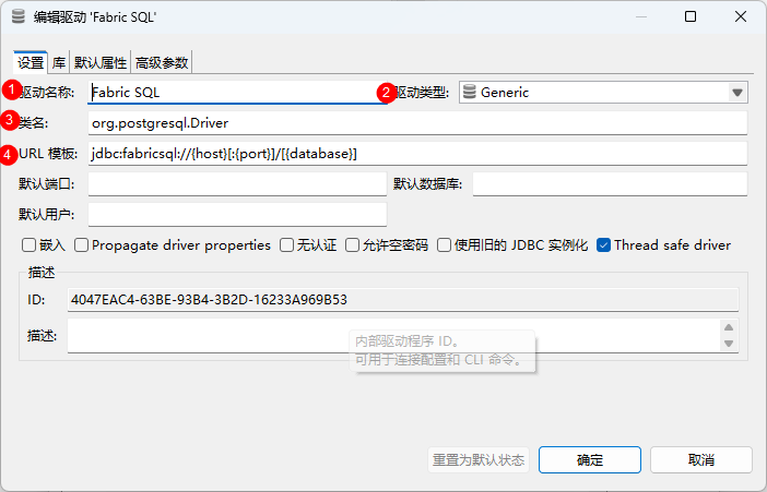

  5. 切换至“设置”标签页,输入以下参数,其中“驱动名称”可以任意选取,“驱动类型”选择Generic,类名在导入驱动的jar包之后会自动加载。
    URL模板:
    jdbc:fabricsql://{host}[:{port}]/[{database}]
    单击“确定”,添加DataArts Fabric SQL的驱动。
    图6 设置DataArts Fabric SQL驱动

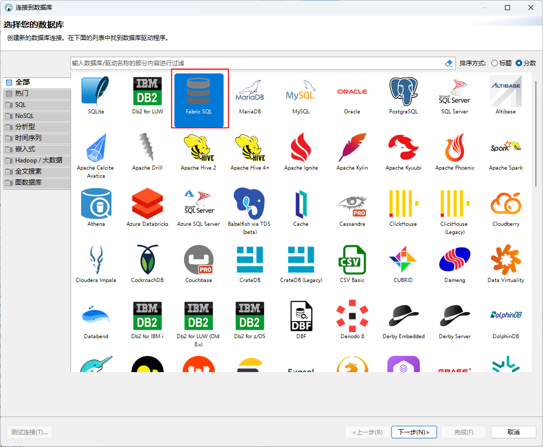

  6. 创建完成后,单击“新建连接”,选择上一步添加的驱动,单击“下一步”。
    图7 新建连接

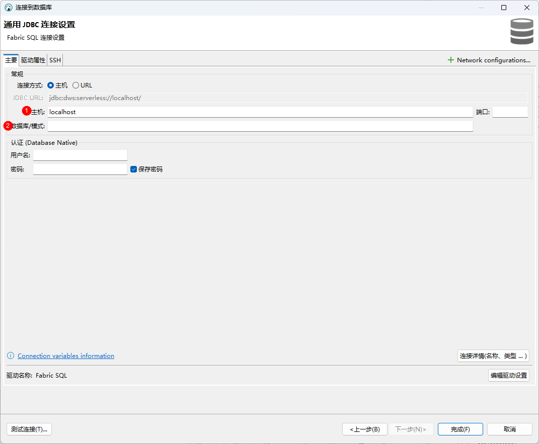

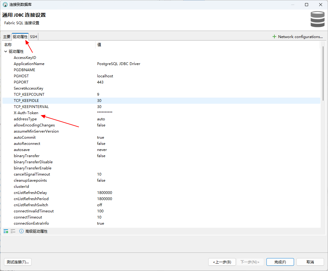

  7. 在“主要”页签,填入主机、数据库名称(用户名及密码无需填写)。之后切换到“驱动属性”页签,填入表1所示必要参数。单击“完成”。
    图9 “主要”页签
  8. 设置连接属性。切换到“驱动属性”页签
    表1 DataArts Fabric SQL连接参数
    属性名称
    说明
    是否必填
    获取方式
    AccessKeyID
    认证凭证ID
    必填
    创建永久访问密钥或获取用户的临时访问密钥和securitytoken
    SecretAccessKey
    认证密钥
    必填
    securityToken
    STSToken
    可选(临时AK/SK需要)
    workspaceId
    工作空间ID
    必填
    DataArts Fabric工作空间管理台>查看详情
    endpointId
    端点ID
    必填
    查询SQL端点详情
    lakeformation_instance_id
    Lakeformation实例ID
    必填
    规划并创建Lakeformation实例、Catalog、数据库中创建的Lakeformation信息
    PGDBNAME
    Lakeformation Catalog名称
    必填

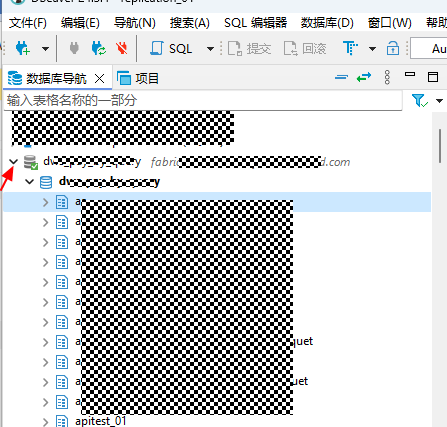

  9. 通过以上步骤将数据库连接添加完成后,单击下拉箭头,即可展示数据库中的Schema列表。
    图10 展示数据库中的Schema列表
