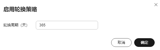

  4. 设置轮换周期(天),单击“确定”。如图3所示。参数说明如表3所示。
    图3 开启密钥轮换
    表3 密钥轮换参数说明
    参数
    说明
    密钥轮换
    密钥轮换开关,默认。
    :关闭。
    :开启。
    开启密钥轮换后,密钥在设置的轮换周期到达后开始轮换。
    说明:
    • 如果自定义密钥开启密钥轮换以后,禁用了自定义密钥,KMS也不会轮换该自定义密钥。
    • 当自定义密钥恢复到“启用”状态时,密钥轮换将立即重新激活。如果刚恢复“启用”状态的自定义密钥距离上次轮换的时间已超过轮换周期,KMS将在24小时内轮换该自定义密钥。
    轮换周期(天)
    轮换周期。取值范围为“30~365”的整数,默认“365”天。
    轮换周期需要根据自定义密钥的使用频率进行设置,如果密钥使用频率高,建议设置为短周期;反之,则设置为长周期。

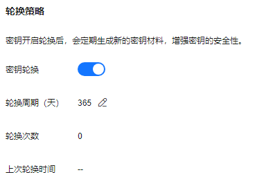

  5. 开启后,页面显示密钥轮换详情,如图 密钥轮换详情所示。
    图4 密钥轮换详情
    用户可单击,修改轮换周期。修改轮换周期后,根据新设置的轮换周期进行轮换。
