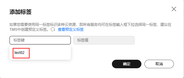

    • 添加预定义标签
      预定义标签可以实现通过同一个标签来标识多种云资源。
      您需要先在标签管理服务(TMS)创建预定义标签,为云资源添加标签时,在标签输入框的下拉列表中可直接选择已创建的预定义标签,无需输入标签的“键”与“值”。详情请参见创建预定义标签。
      例如,已创建预定义标签,其键为“test02”,值为“Project1”,后续为某个云资源设置“键”与“值”时,页面会自动出现已创建的预定义标签。
      图1 添加预定义标签

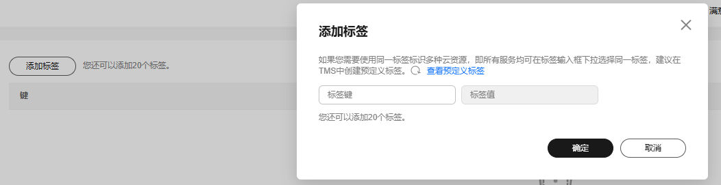

    • 新建标签
      新建标签时,需要输入标签的“键”和“值”。
      图2 添加标签

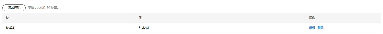

  7. 添加成功后,您可在当前实例的所有关联的标签集合中,查询并管理自己的标签。
    您可以单击操作列的“编辑”,修改标签值。
    编辑标签时,不能修改标签的键,只能修改标签的值。
    图3 添加成功
